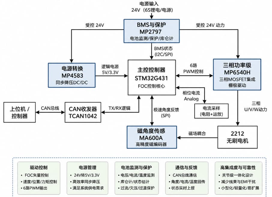

一、项目描述
1. 行业痛点与项目定位
在四足机器人、人形机器人及工业AGV等领域,传统关节系统普遍存在体积大、抗干扰能力差、可靠性低等问题。当前主流方案通常将主控集中在机身,关节仅作为执行单元,电机驱动、电源管理及编码器信号均需通过长线束连接,这种架构不仅导致电磁干扰(EMI)严重,而且在长期运动中线束容易疲劳损坏,同时也显著增加了系统布线复杂度和维护成本,限制了系统扩展性。
本项目提出一种关节级一体化解决方案,将FOC电机驱动、电源转换、电池监测与保护以及通信功能高度集成于单块PCBA中,并直接部署于电机尾部。系统通过单路电源线与CAN总线即可完成供电与通信,实现“盲插式”的分布式控制架构,从而显著提升系统可靠性与可维护性,并满足高阶机器人对小型化、轻量化和高性能的需求。
2. 核心技术实现路径
本系统以STM32G431为核心控制器,运行FOC(磁场定向控制)算法,实现对三相无刷电机的高精度力矩、速度和位置控制。转子位置检测采用MA600A高精度磁编码器,安装于电机尾部,通过SPI接口实时输出绝对角度信息,支持上电即用,无需回零校准,显著提高系统响应速度与控制精度。
在功率驱动部分,选用MP6540H三相功率级芯片,该器件内部集成三相MOSFET及栅极驱动电路,支持PWM输入控制并具备过流保护功能,有效降低功率电路设计复杂度,提高系统可靠性。
电源部分由24V(6S锂电)直接输入,通过MP2797进行电池电压、电流及温度的实时监测,并提供库仑计功能用于能量统计,同时具备高边保护能力,在异常情况下可快速切断电源。之后通过MP4583高效同步降压芯片将电压转换为5V及3.3V,为MCU、传感器及通信模块供电。
系统通信采用CAN总线,通过TCAN1042收发器实现与上位机的双向数据交互,支持多关节级联。系统运行过程中可实时回传角度、电流、温度及功耗等状态信息,便于上层进行状态监控与能量管理。
3. 切实可行性说明
本方案所选核心器件均为成熟工业级产品,具备完善的技术资料与开发支持,硬件实现风险较低。控制算法基于STM32官方Motor Control SDK或开源SimpleFOC库,可在G4系列平台快速实现FOC闭环控制,避免从底层开发算法,从而缩短开发周期。
在硬件实现上,通过采用高度集成的MP6540H三相功率级及MP4583电源芯片,大幅减少外围器件数量,降低PCB设计复杂度,提高首板成功率。系统开发采用模块化调试方式,按“电源→驱动→传感→控制→通信”逐步验证,预计通过2~3次PCB迭代即可完成稳定样机。在赛期内可以完成从样机调试到演示系统搭建的完整闭环。

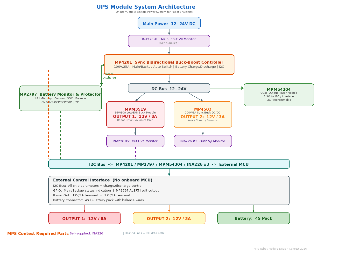

创意名称:机器人/自制飞机航电用不间断备用应急电源系统(UPS模块)
一、项目简介
面向机器人控制系统及自制飞机航电系统的高可靠性供电需求,设计一款基于MPS芯片的不间断备用应急电源模块(UPS)。系统实现主电
源与备用电池电源的无缝自动切换,确保在主电源故障时对外持续不间断供电,同时具备主/备电源电路的电压、电流实时监测功能。
对外提供两路独立输出:
  • 第1路:12V / 8A(驱动机器人舵机/航电主系统等大功率负载)
  • 第2路:12V / 3A(供航电辅助设备、通信模块、传感器等)
本模块为纯电源管理板,板载不含MCU,对外提供I2C及GPIO控制接口,由用户外接MCU进行监控管理。可广泛应用于机器人驱动应急
供电、自制飞机航电备用电源、移动机器人平台等场景。
二、系统设计方案
2.1 系统架构
2.2 各模块功能说明
① 主/备电源智能切换与充放电管理 —— MP4201
采用 MP4201(100V、25A同步双向升降压控制器,带I2C接口)作为核心电源路径管理芯片:
  • 主电源正常时:主电源直接向负载供电,同时通过MP4201为备用电池组充电;
  • 主电源故障时:MP4201自动将备用电池能量升降压至母线电压,无缝切换,负载端无感知;
  • 通过I2C接口,外接MCU可实时读取输入/输出电压、电流等关键参数。
② 备用电池监控与保护 —— MP2797
采用 MP2797(7~16节高精度电池监控器和保护器,带库仑计数)管理4S锂电池组:
  • 实时监测每节电芯电压、总电压、充放电电流、温度;
  • 内置库仑计实现精准SOC估算;
  • 集成过压、欠压、过流、短路、过温全硬件保护及被动均衡;
  • 通过I2C上报电池组完整状态数据。
③ 第1路输出:12V/8A —— MPM3519
采用 MPM3519(36V、10A同步降压电源模块):
  • 从直流母线降压输出稳定12V/8A;
  • 内置电感,集成度高,低EMI设计,适合航电等电磁敏感场景;
  • 为机器人舵机驱动或航电主系统等大功率负载供电。
④ 第2路输出:12V/3A —— MP4583
采用 MP4583(100V、3A、8μA IQ同步降压DC/DC变换器):
  • 从直流母线降压输出稳定12V/3A;
  • 100V宽压输入,超低静态电流,效率高;
  • 为航电辅助设备、通信模块、传感器供电板等中等功率负载供电。
⑤ 电压电流实时监测 —— INA226(个人自备)
在主电源输入端和两路负载输出端各部署 INA226 高精度双向电流/功率监测芯片(个人自备物料):
  • 16位ADC,电压电流同步采集,精度高;
  • I2C接口,与板载其他芯片共享总线,外接MCU统一读取;
  • 3路INA226分别监测:主电源输入电压电流、12V/8A输出电压电流、12V/3A输出电压电流。
⑥ 板载辅助供电 —— MPM54304
采用 MPM54304(四路输出电源模块,带I2C和MTP)为板载芯片及对外接口供电:
  • 提供3.3V(I2C上拉/接口电平)、其余通道预留备用;
  • I2C可编程输出电压,灵活适配。
三、对外控制接口定义
本模块板载不含MCU,对外提供以下接口供用户外接主控:
接口 类型 说明
I2C总线 4pin排针(SDA/SCL/VCC/GND) 统一访问MP4201、MP2797、MPM54304、INA226×3,读取全部电压/电流/SOC参数并控制充
放电策略
主/备状态指示 2pin排针 GPIO电平信号,指示当前供电来源
故障告警 1pin排针 MP2797 ALERT输出,电池异常时拉低,接MCU中断
电源输出 大电流端子×2组 第1路12V/8A、第2路12V/3A
主电源输入 大电流端子 12~24V DC输入
电池组接口 排线座 连接外部4S锂电池组(含均衡线)
四、应用场景
场景 说明
机器人控制系统 主电源异常时UPS保障关节驱动不失步、控制器不掉电,避免机器人失控
自制飞机航电系统 飞控、GPS、数传、舵机等关键航电设备的备用电源,主电池故障时自动切换,保障安全返航
移动机器人平台 为ROS小车、巡检机器人等提供不间断供电保障
五、所选物料型号及数量
大赛必用物料(由MPS邮寄):
物料型号 用途 数量
MP4201 同步双向升降压控制器,主/备电源切换与电池充放电 5
MP2797 电池监控保护器,备用电池组BMS 5
MPM3519 36V/10A降压电源模块,12V/8A输出 5
MP4583 100V/3A降压DC/DC,12V/3A输出 5
MPM54304 四路输出电源模块,板载辅助供电 5
(每种多申请1~2颗作为焊接调试备用)
个人自备物料:
物料型号 用途 数量
INA226 高精度电压电流监测(主路+两路输出) 5
电感、电容、连接器等 外围无源器件 若干
六、项目时间计划
阶段 时间 内容
第1~2周(5.1—5.16) 方案与PCB设计 完成原理图、Layout,MPSmart仿真验证,提交PCB打样
第3周(5.17—5.25) 物料到位与焊接 收到MPS物料及PCB,采购自备物料,完成焊接
第4~6周(5.26—6.15) 分模块调试 逐模块上电调试:电源切换→电池保护→12V/8A输出→12V/3A输出→INA226采集→辅助供电
第7~8周(6.16—7.6) 系统联调 全系统联调,主/备切换验证,双路输出负载测试,I2C接口协议调试
第9~10周(7.7—7.20) 测试优化 极端工况测试(满载切换、低电量切换、短路保护),热设计优化
第11周(7.21—7.31) 文档与提交 整理设计文档,拍摄演示视频,提交作品帖
七、项目亮点
  1. 真正不间断供电:基于MP4201双向升降压拓扑,主/备电源无缝切换,切换时间极短,负载端无感知
  2. 全链路参数监测:INA226×3实现主电源及两路输出的电压电流高精度数字化监测,MP2797提供电池组完整状态,所有数据通过I2C统一
    读取
  3. 纯电源模块设计:板载不含MCU,通过I2C总线对外提供完整控制接口,即插即用,适配任意主控平台
  4. 低EMI设计:MPM3519低EMI同步降压模块,适合航电等电磁敏感环境
  5. 全MPS芯片方案:核心电源通路全部采用MPS大赛必用物料,设计工具链完整(MPSmart仿真、DC/DC设计工具、电感选型工具均可用)
