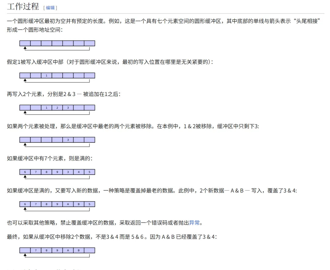

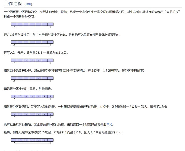

  • • 环形缓冲区(Ring Buffer),也称为循环缓冲区或环形队列,是一种固定大小的数据结构,它使用一个连续的内存区域并以循环方式操作读写指针当指针到达缓冲区末尾时会自动回绕到开头形成一个"环形"结构
1.1 工作原理
  • • 工作流程
  • • 读指针和写指针
    • • 在内存中实际开始位置;
    • • 在内存中实际结束位置,也可以用缓冲区长度代替;

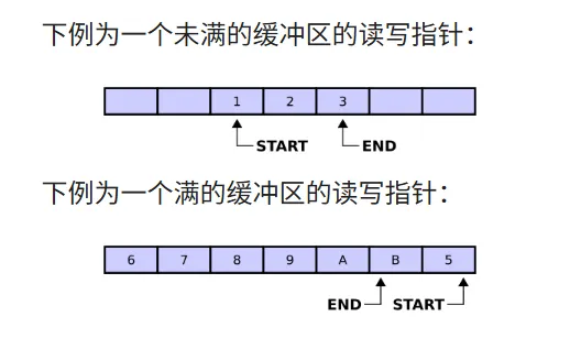

    • • 存储在缓冲区中的有效数据的开始位置(读指针);
    • • 存储在缓冲区中的有效数据的结尾位置(写指针)。
