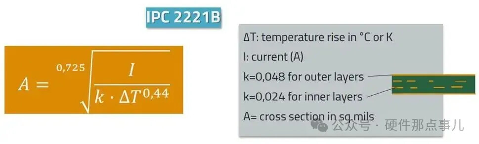

在回答这个问题之前,我们要先达成一个共识:过孔其实就是一根竖着的导线。这根导线能过多少电流,取决于它有多“粗”,也就是横截面积以及你能容忍它有多“热”,也就是温升。IPC-2221A《印制板设计通用标准》是PCB行业的绝对权威。关于电流和温升,它给出了一个著名的公式,虽然有点老但依然通用:
I:电流。
k:修正系数。外层走线/过孔散热好,k =0.048。内层走线/过孔散热差,k =0.024。
ΔT:你允许的温升(°C)。
A:铜的横截面积

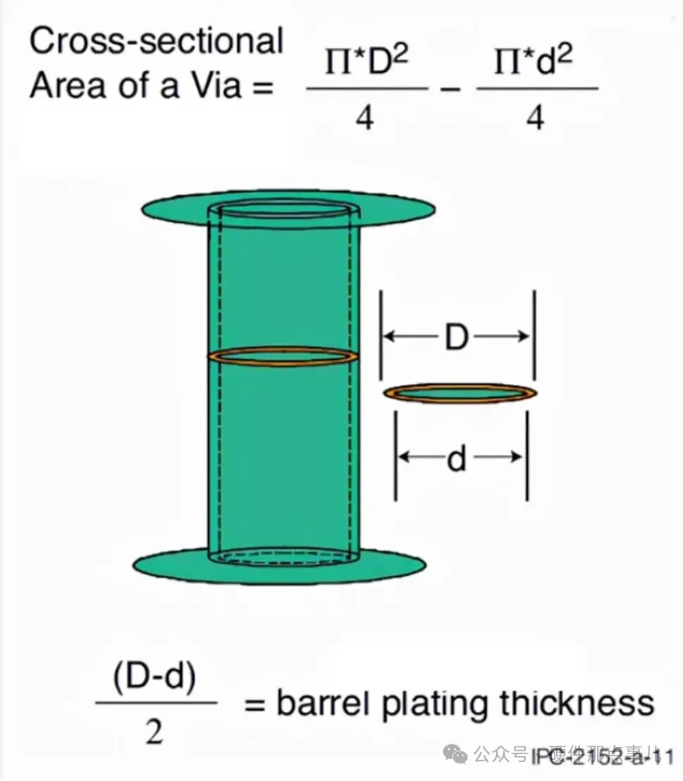

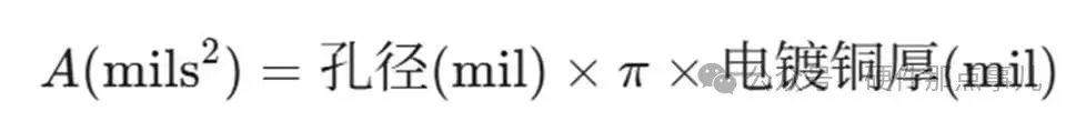

要把过孔代入上面的公式,我们必须先算出过孔的有效导电截面积A。这就好比把过孔这个"圆筒"剪开,铺平,它就变成了一个长方形的铜皮:
长=过孔的周长:C = π × d
宽 (厚度) =孔壁的电镀铜厚度t
当然还有另外一种算法,用外圆面积减去内圆面积:
哈哈,是不是有点初中数学的味道了!
用这个公式计算时,这里有个巨大的坑,很多新人以为孔壁厚度等于表层铜厚1oz,35um,其实不然!IPC二级标准通常要求孔壁平均铜厚达到20μm,最薄点不低于18 µm。记住IPC规定的是下限,厂家生产的只要不低于这个下限,那厂家就算合格,你也说不出来啥。
我们接下来按 25μm来计算,截面积计算公式:
接下来我们以0.3mm (孔径) / 0.6mm (焊盘)为例,看看它在1A电流下的表现。
孔径(d): 0.3mm ≈ 12 mil
电镀铜厚(t):25μm ≈ 1mil
截面积(A): 12 × 3.14159 × 1 ≈ 37.7 mils2

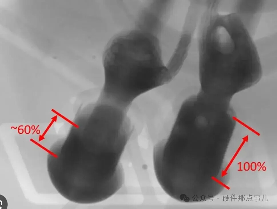

虽然计算表明0.3mm过孔勉强能过1A,但经验丰富的老司机一般不这么干,会多打几个孔,为什么?因为现实是孔壁铜厚不均匀,我们计算用了 25μm的理想铜厚。但PCB生产中,孔内的电镀液由于表面张力,很难均匀进入深孔中间,两头厚中间薄。实际孔中心可能只有18-20μm。一旦铜薄了,电阻大了,发热就是指数级上升。
并且过孔是PCB上最脆弱的环节。热胀冷缩时,Z轴的膨胀由于基材和铜的膨胀系数不同,会拉扯孔壁。如果只有一个孔,一旦断裂(开路),整个电路就挂了。如果有两个孔,即使坏了一个,另一个还能顶住,这就叫冗余设计。

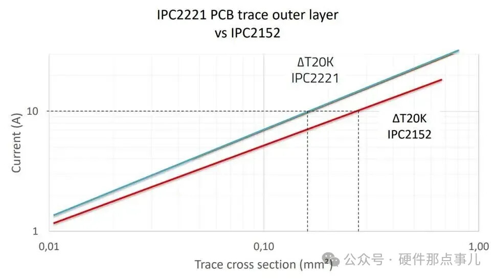

上面的分析我们用的是IPC-2221A,但更新的IPC-2152标准指出,密集的过孔之间会互相加热。如果你虽然打了一排孔,但离得太近,散热效果会打折。说到IPC-2152它和IPC-2221A的区别是IPC-2221A把过孔和导线当成了悬浮在空气中的铜丝,完全忽略了PCB板材和周围大铜皮的导热能力。
当然IPC-2152没有给出一个简单的万能公式。它是一套图表和复杂的物理模型。简单来说,IPC-2152告诉我们两件事:
坏消息:如果没有大铜皮散热,比如单纯的信号线,IPC-2152比老标准更保守,也就是更严苛。
好消息:如果你有内层平面,IPC-2152比老标准更宽容,能过的电流大得多!
整体来说IPC-2152得到的结果会更贴近实际情况。
