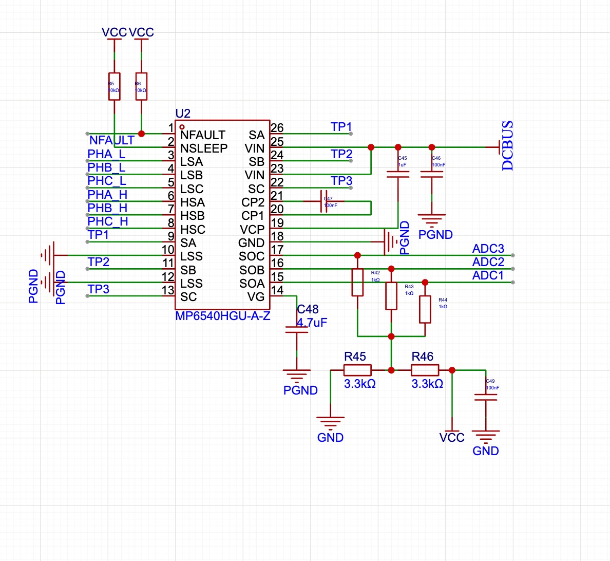

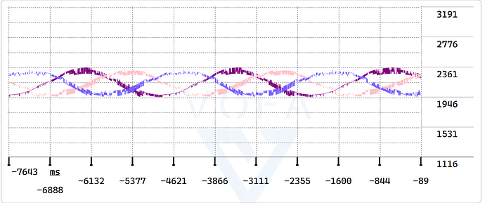

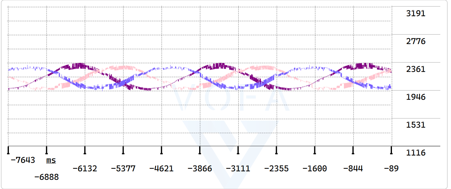

各位大佬有遇到mp6540采样波动很大的情况,不驱动电机单采基准的时候采样没问题。点击强拖之后采样采到的波形就波动特别大。
采样波形:

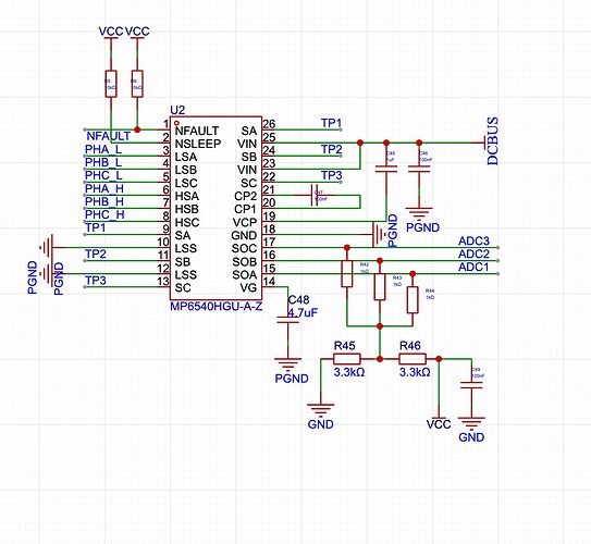

原理图:
哈喽,给出的波形是ADC采集之后上位机上显示的吗?有没有直接用示波器看过SOA~SOC的波形?有相同的毛刺吗?
你实际的电流多大?Vcc多少V?
电流不到1A,vcc 3.3V, 从ldo出来的
你把R42-R44换大一些看看,你电流比较小,内部是把电流缩小了出来的,流过R42-R44变成电压信号的;谢谢
一个是采样输出端调大一点滤波电容,另外就是如果电流比较小,干扰是比较大的,可以增大采样电阻来试试

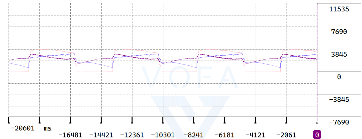

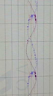

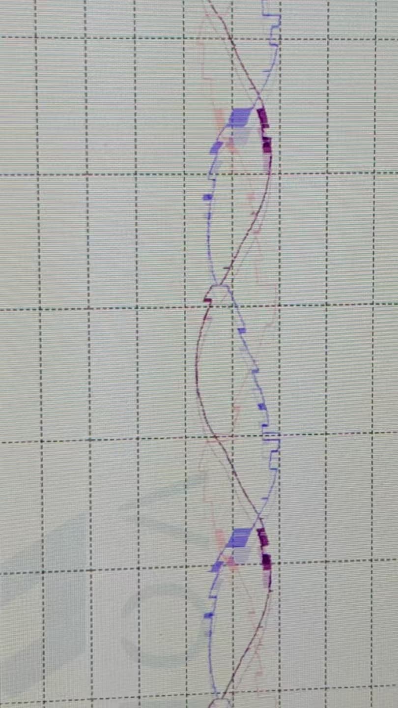

现在mcu的adc引脚没加滤波电容,是需要加滤波电容吗。换大的电阻发现波形就连正弦波都不是了。 :folded_hands:
这个是换成
10k的波形
3.3k的波形

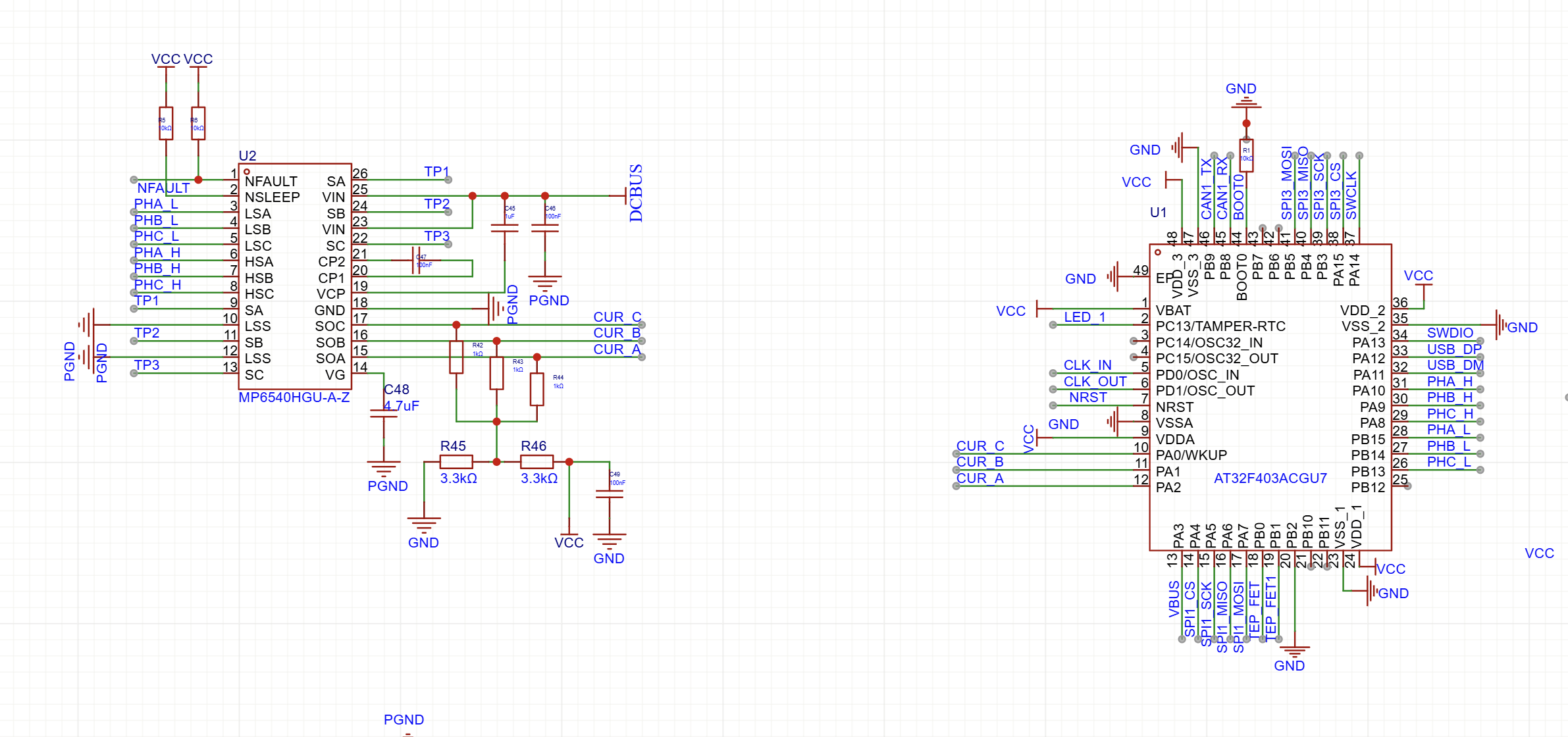

补充mcu端的原理图
正常给MCU采样的端口要加RC滤波,R可以先放10R,C可以放10pF,然后调一下波形试试
好的,感谢大佬。我加个滤波试试
