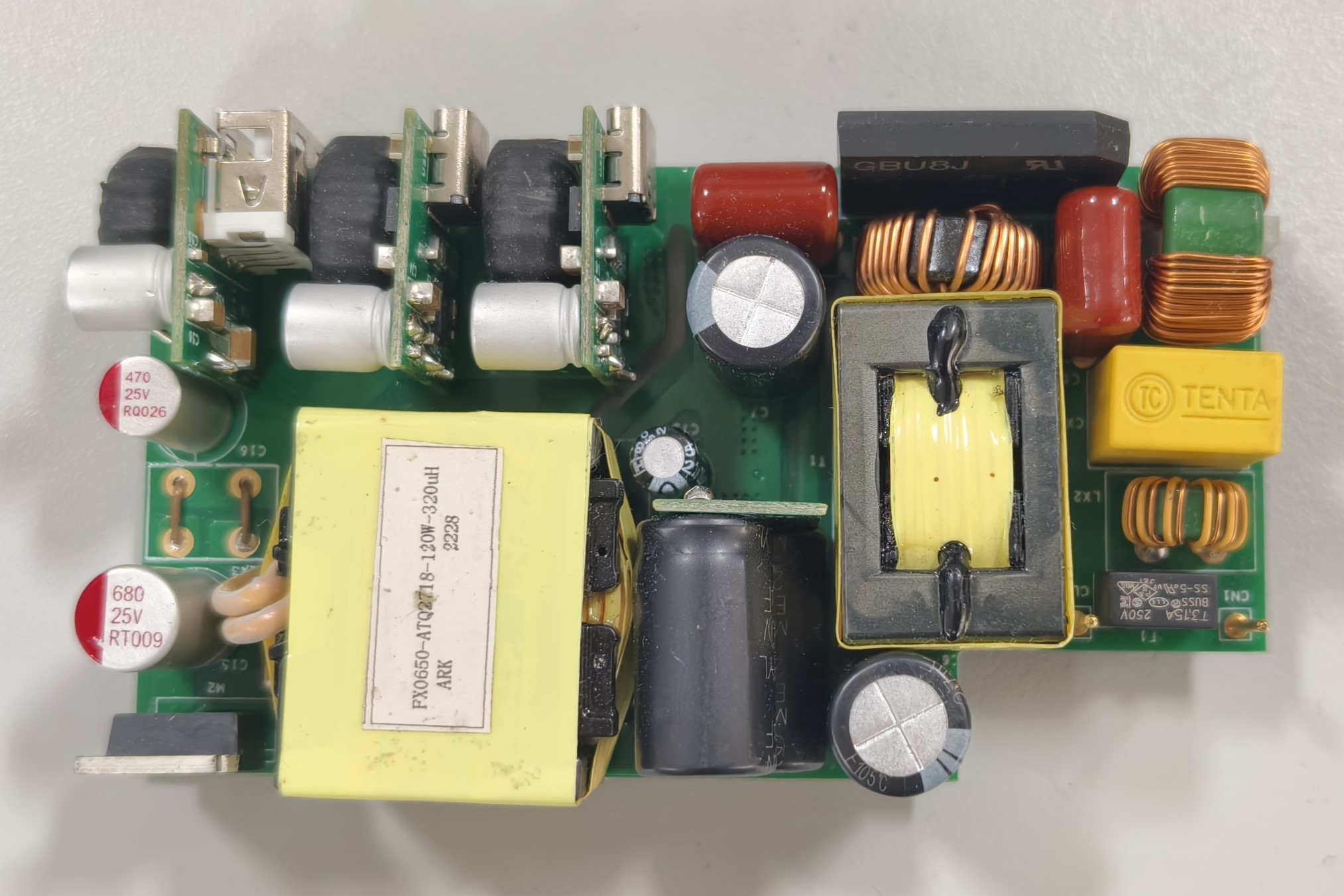

图1:EVX2002-44018A-00A 正面视图,可见PFC电感,母线电容小板,同步整流管等

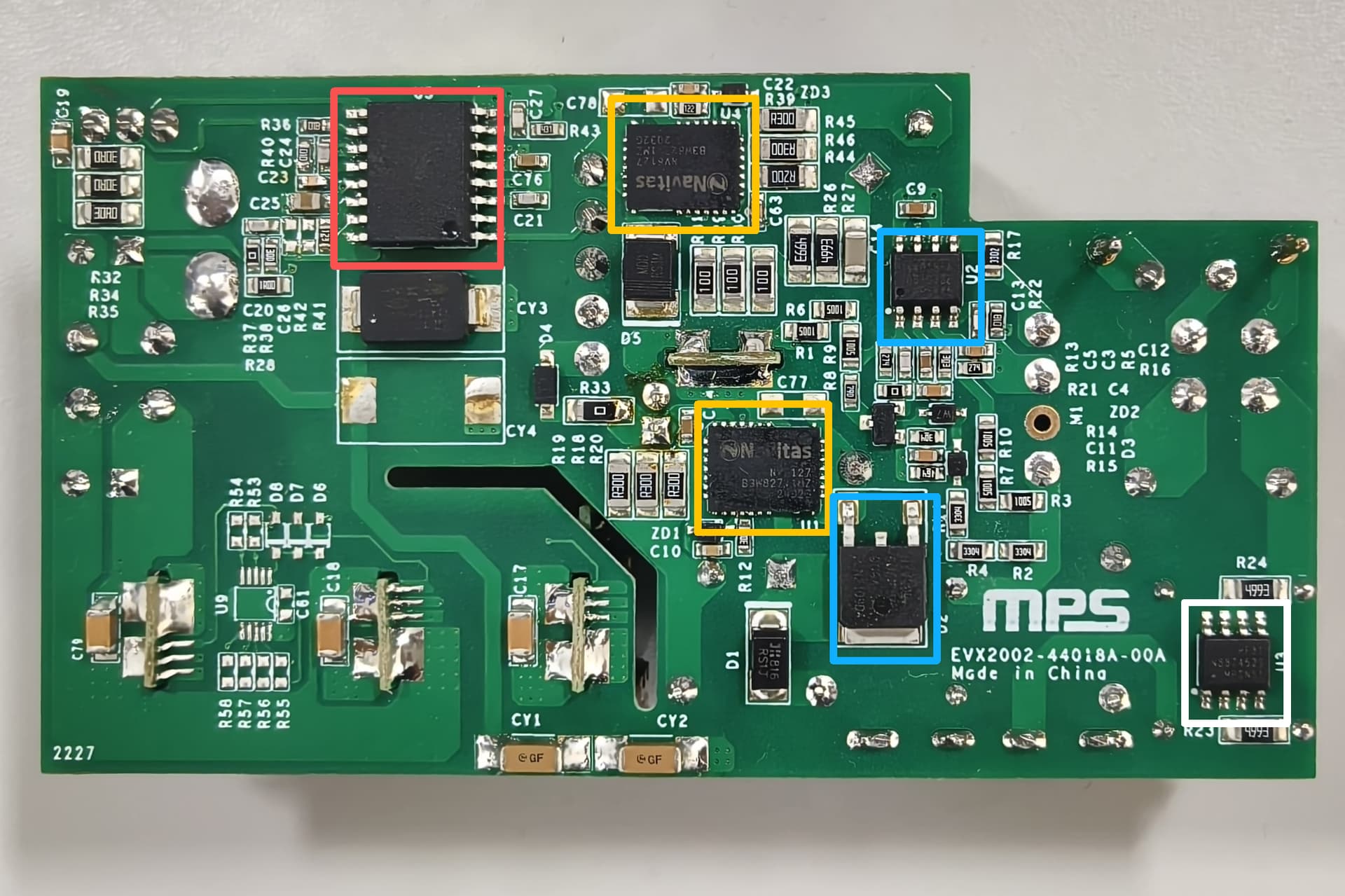

图2:EVX2002-44018A-00A背面;红色:MPX2002反激/同步整流控制器;金色:NV6127氮化镓集成开关管;蓝色:MP44018 PFC控制器以及PFC开关管;白色:HF81GS X电容泄放器
EVX2002-44018A-00A的母线电容以及PD输出模块采用单独小板的设计,减少了PCB占板面积;同时得益于MPX2002这颗高集成度的反激/同步整流控制器以及MP44018 PFC控制器,在实现120W输出的同时,整板尺寸非常小巧。

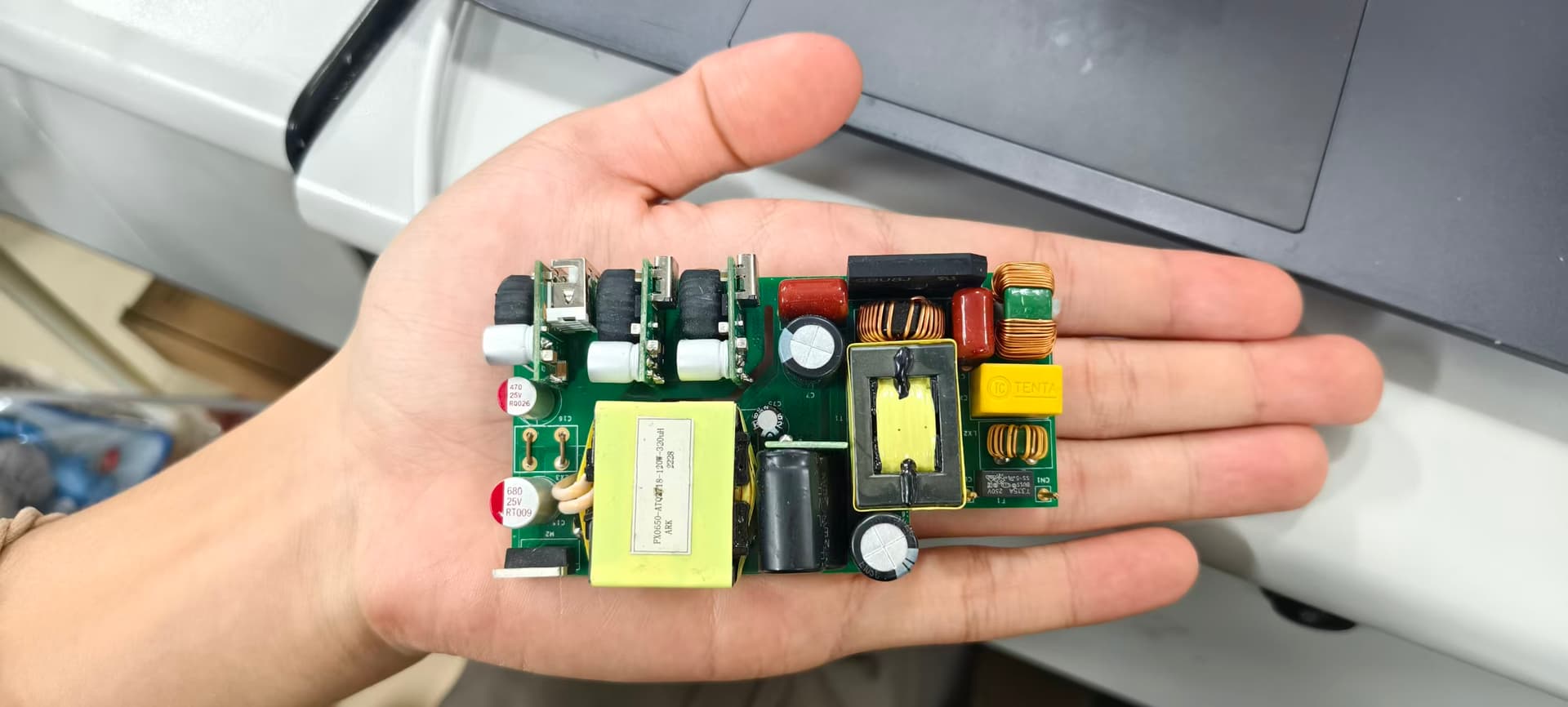

图3:板子尺寸与手掌对比

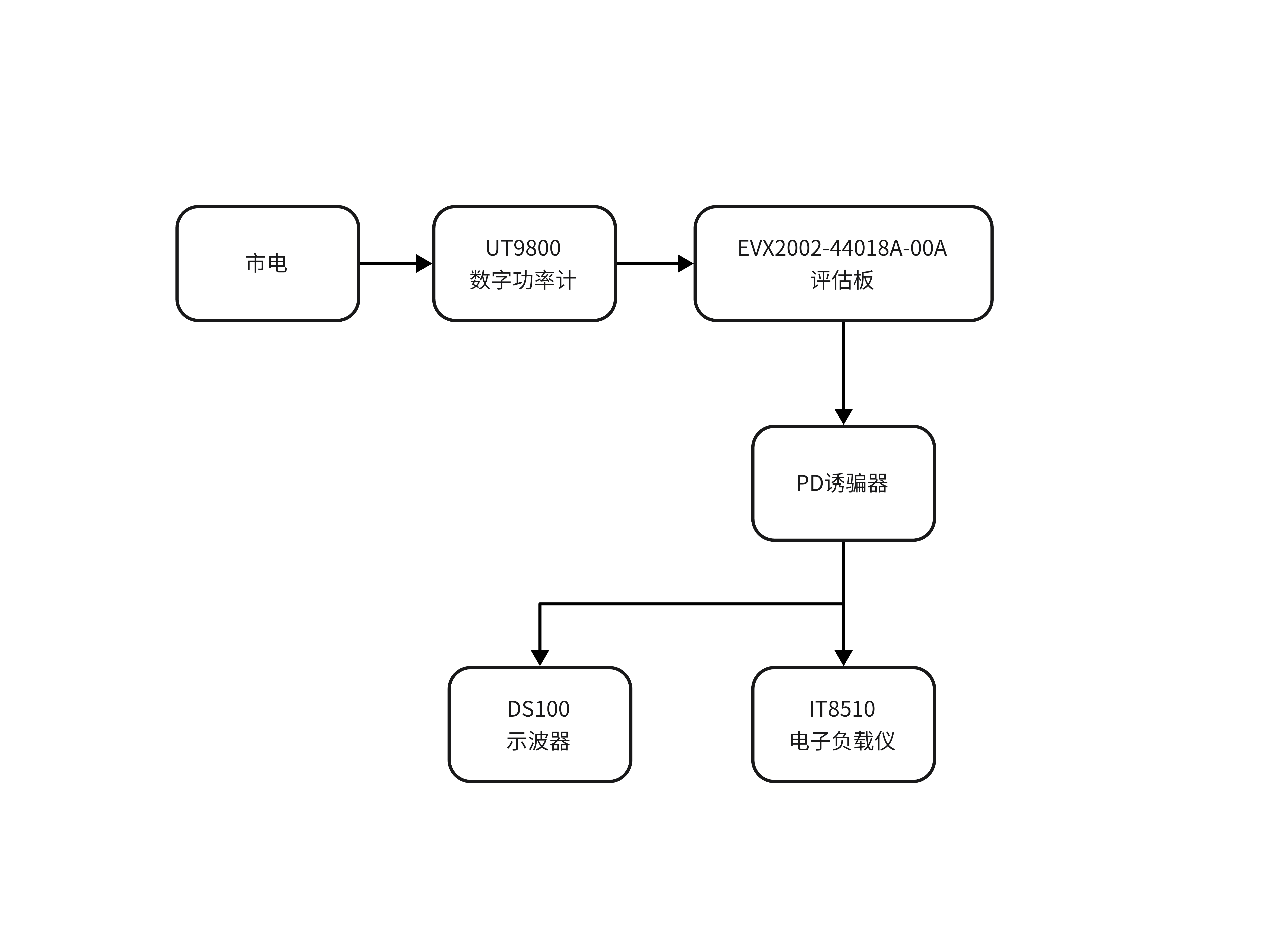

测试仪器:
艾德克斯IT8510电子负载仪:120V/20A/120W
正点原子DS100手持示波器:带宽100M,采样率500Msps
优利德UT9800数字功率计:电压、电流、功率、功率因数精度:±(0.4%读数+0.1%量程)
PD诱骗器:28V/20V/15V/12V/9V/5V可选,140W
图4:测试拓扑
