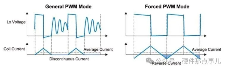

在轻载下,传统DCM会切断续流,电流归零。而FCCM强行让下管持续导通,允许电流倒灌。
这就导致了一个严重问题:无效环流。
假设输出负载ILoad≈0,但在FCCM下,电感电流依然是一个以0A为中心,峰峰值为ΔI的三角波。此时流过MOSFET的有效电流RMS并不为零:
这意味着,哪怕负载一毛钱的功耗都没消耗,你的下管和电感依然在产生导通损耗:
在DCM模式下,通常伴随着Zero Current Switching,下管关断时电流为零,损耗极小,但在FCCM下,由于强行连续,上下管都是硬开关。尤其是在轻载高频时,开关损耗(Psw)和栅极驱动损耗(Pgate=QgVgsfsw)占比就很大。这就是为什么你明明没带载,芯片却在狂发热一一能量全在电感和电容之间像打乒乓球一样来回倒腾,最后变成了热量。

而且FCCM最独特的点在于负电流,电感电流谷值会穿越零轴
如果你的电感感量选的偏小,纹波过大,这个负向电流峰值可能会触发芯片内部的负电流保护,或者导致电感磁芯在反向磁化曲线上出现非线性损耗。所以做FCCM设计时,不仅要看正向饱和电流,还要计算空载时的峰峰值,确保纹波率在合理范围,否则空载发热会让你怀疑人生。
