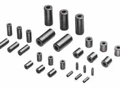

  • 某个磁珠的参数为500R@200MHz,这个参数的含义是什么?
磁珠是一种阻抗会随着频率变化而发生变化的电阻器。
问题中这个表示了特定频率下的阻抗,这里就是在200MHz的频率下阻抗为500欧姆.

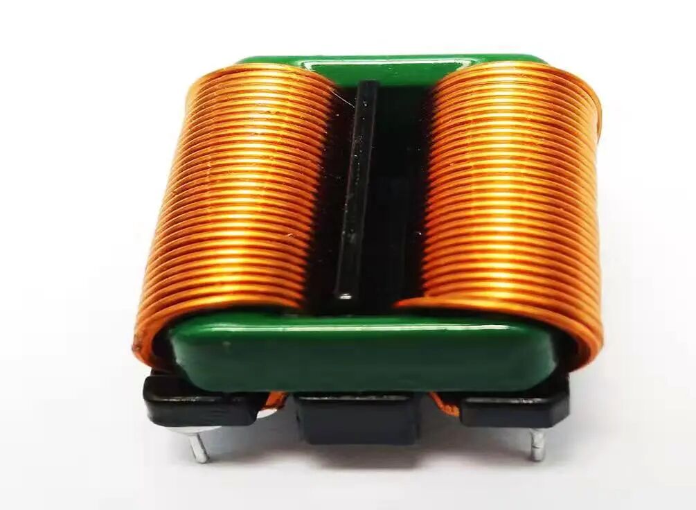

  • 共模电感的作用是什么?
共模电感又叫电源滤波器,在结构上是由两个尺寸相同,匝数相同的线圈对称缠绕在磁芯(铁氧体)上,常见的管脚数一般是4个。
在具体的作用上也很强大,它对内可以抑制信号线上的共模扼流圈,并且对外也会抑制不向外发射电磁干扰,常常用于开关电源过滤共模的电磁干扰信号。

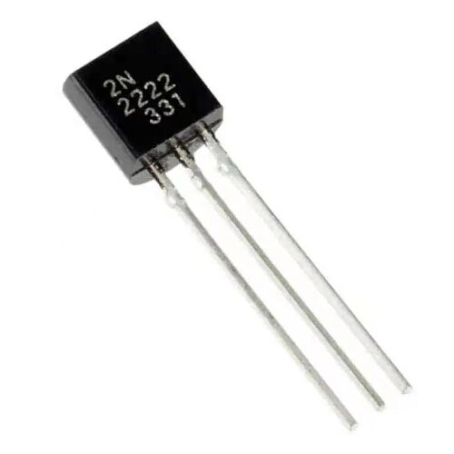

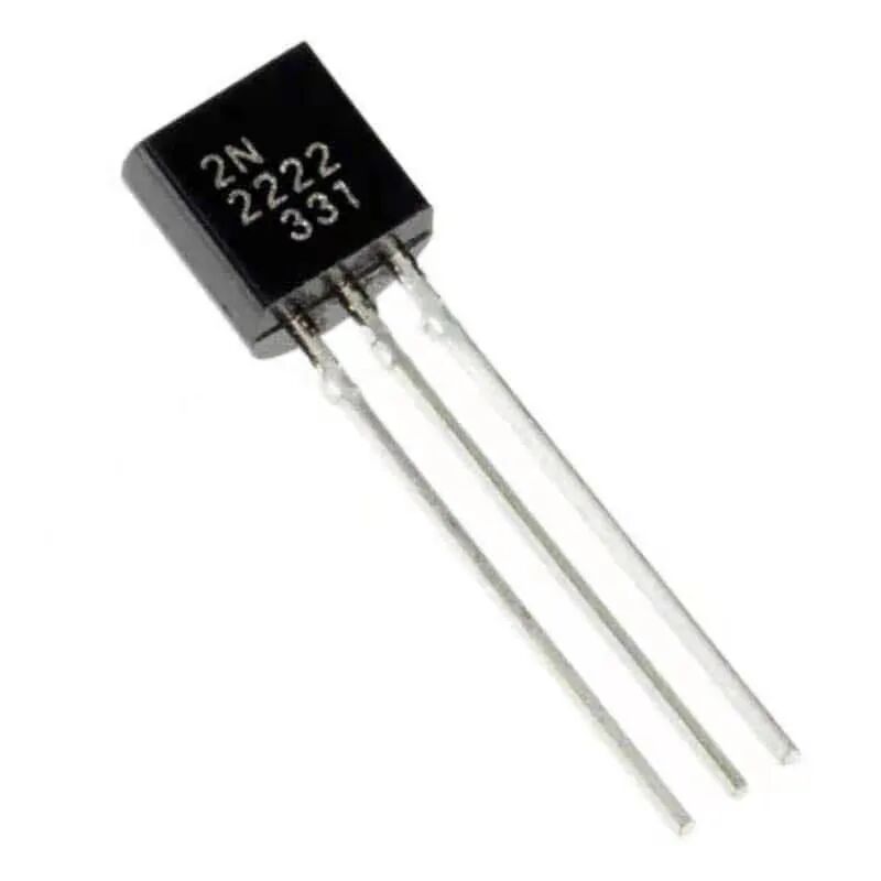

  • 列举你知道的三极管型号,并介绍一下这其中你最熟悉的一个或几个
2N2222,2N3904,2N5550
M8085
S9013,S9014
比如说其中的2N2222,它是ST公司制造的一款NPN双极型晶体管,一般会用于低功率放大或开关用途。
它是专门设计用到低到中等电流的放大,并且功耗低,一直以来都是各个IC市场上的有销量保证的产品。
