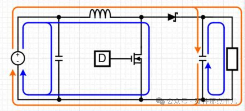

但在BOOST电路中,有一个核心区别必须时刻谨记:电感串联在输入端,而不是输出端,这意味着:
在BUCK中:电感平均电流=负载输出电流。
在BOOST中:电感平均电流=输入端电流(远大于负载电流)。

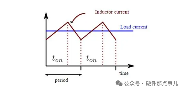

接下来我们计算交流纹波ΔI
这是最容易产生误解的地方。纹波ΔI是指开关周期内电流波形的峰峰值。
我们利用电感电压公式V = L*dI / dt来推导。
当开关管MOSFET导通时:输出二极管截止,电感右端接地。此时电感两端的电压等与输入电压Vin。持续时间:ton =D/f
代入后得:
结论2:你会发现一个有趣的现象,上面的公式里压根没有负载电流!
只要输入电压Vin、输出电压Vout(它决定了占空比 D)、电感量L和频率f固定,无论负载电流是1A还是10A,电感的纹波电流ΔI都是固定不变的。

注意:工况A(0.5A负载)和工况B(2A负载)的纹波电流都是2.92A。
第三步:计算电感峰值电流
Ipeak峰值电流=直流分量+纹波的一半。
工况A(Iout = 0.5A):
工况B(Iout = 2A):
看到这里负载电流越大,BOOST电路中电感的纹波电流越大吗?
答案是:NO!纹波电流ΔI大小与负载电流无关。但是,负载电流越大,电感的平均电流IDC会显著增加,从而导致电感的峰值电流Ipeak增加。
