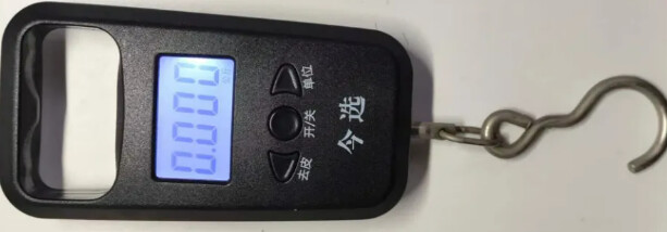

本期分享的是假期在家拆解的三个电子秤,我们一起看一下大致的电路及方案吧。首先是一个9.9元的便携提拉式的电子秤(最初是买来防水果摊鬼秤的),产品采用4位段码屏,称重量程50kg,分辨率10g,产品照片如下图所示:

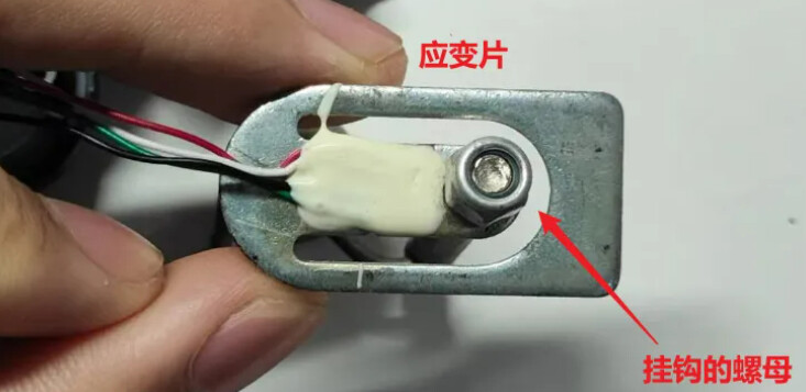

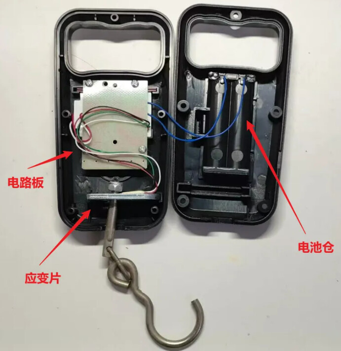

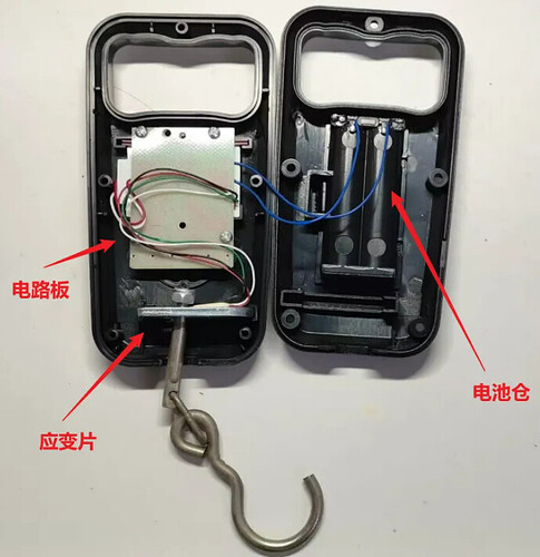

拆开电路可以看到大致如下所示,产品采用两节7号电池供电,电路板是单层的,在测量物体重量的挂钩上方有一个电阻式称重应变片传感器(四线)。

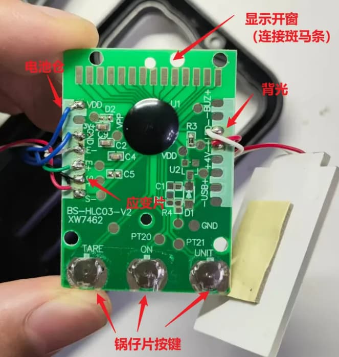

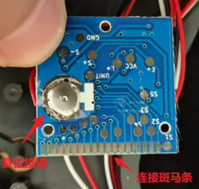

然后是电路板,采用了一颗牛屎芯片,整个电路非常简单,只有几颗电阻电容;看预留位,还有蜂鸣器什么的,可能有另外一个USB充电的PCB兼容版本。

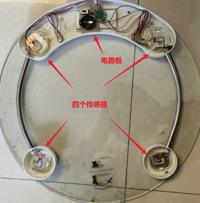

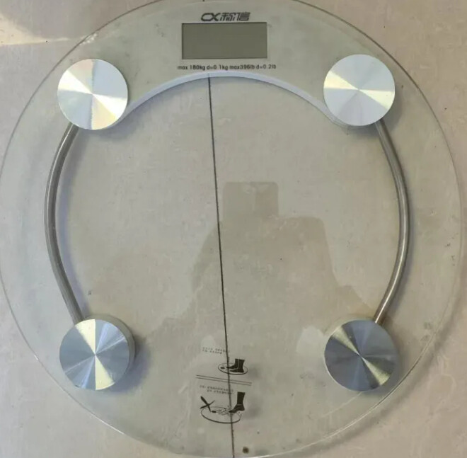

然后是第二款产品,也是家里用的蛮久的体重秤,这款估计是电池没电了,产品如下图所示:

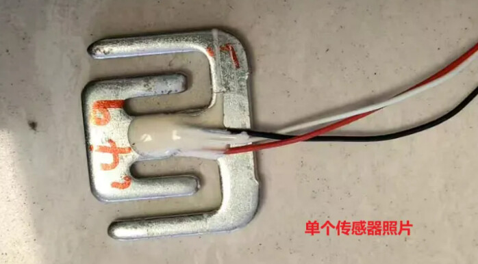

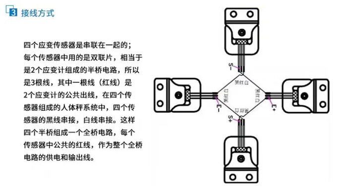

然后这款颜值还是蛮好看的,我们从背面拆开,可以看到产品由单颗CR2032纽扣电池供电,另外可以看到这个在四个角落分别有一个传感器(三线制半桥称重传感器)。

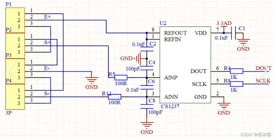

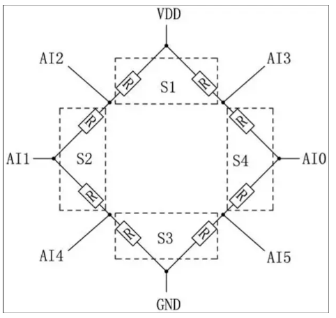

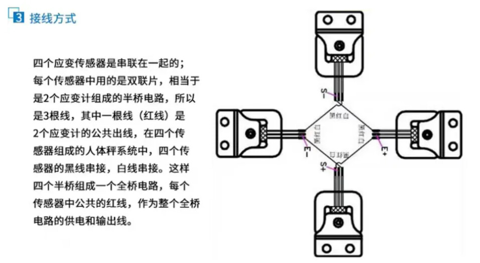

然后我搜了一下这个半桥传感器的连接方式,大致如下所示:

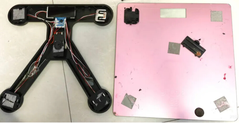

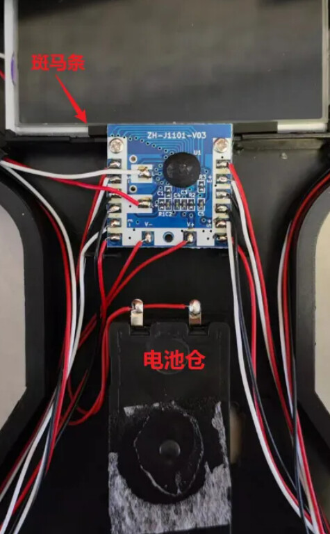

然后是第三款体重秤,产品拆解如下所示,也是一样的设计思路,都是牛屎芯片+四个半桥传感器+斑马条段码液晶显示。
