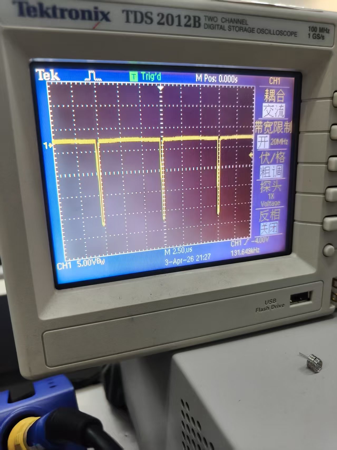

使用MP2980实现24V转19V,预期达到10A输出,但是经过测试发现负载电流一旦超过6A时boost上管就无法做到常通,芯片似乎进入了buckboost模式,低于6A时正常,我复刻另一块大佬的板子不存在这样的问题,请问可能是PCB的layout那个部分出了问题呢,恳请大佬们指导
如下图是出问题的SW2波形,正常的buck模式SW2应该是常通,一条直线

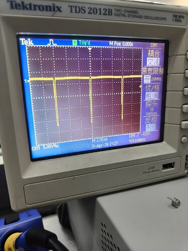

在6A负载下,可以用万用表直接测量芯片引脚处的VIN和VOUT,看看是不是芯片脚上的VIN跌落比较严重,PCB重点看看反馈电阻是不是靠近芯放置,,反馈走线FB有没有远离电感和SW节点。芯片的VIN感测引脚是否直接取自输入电容两端。电流采样线有没有紧挨着走差分,并远离开关节点,最好有地线屏蔽。
