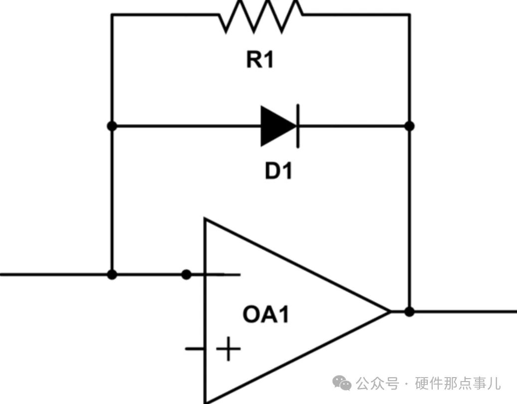

在模拟电路设计中,我们经常会看到一个看似多余的设计:在运算放大器的反馈电阻R1两端,并联了一个二极管D1,如下图所示。
很多新手工程师第一反应是,这不是把线性放大器变成非线性了吗?波形岂不是由于二极管的导通压降而失真?
没错,它确实引入了非线性,但这种刻意为之的非线性。

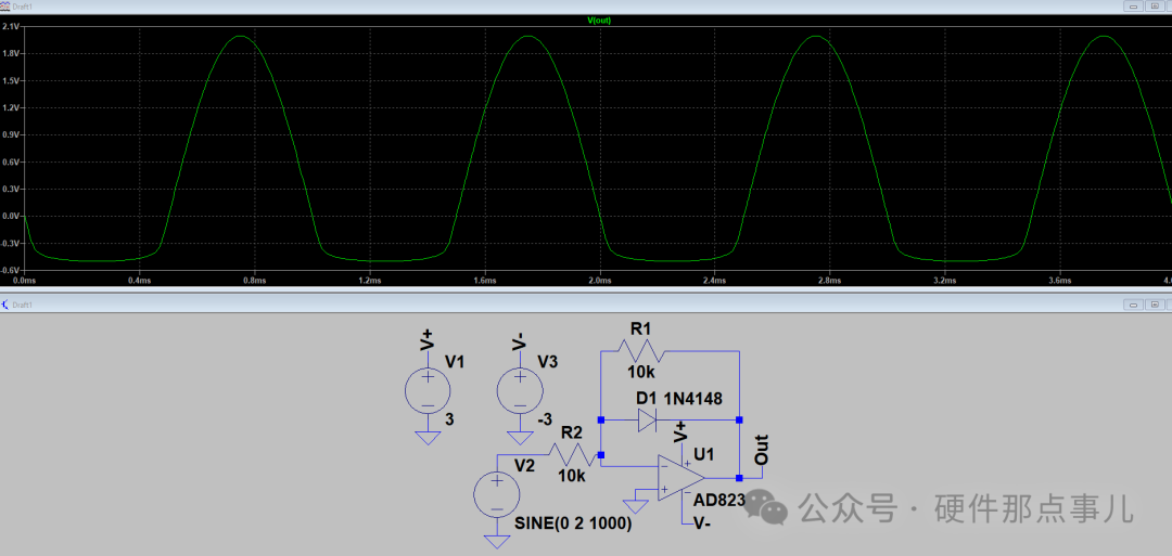

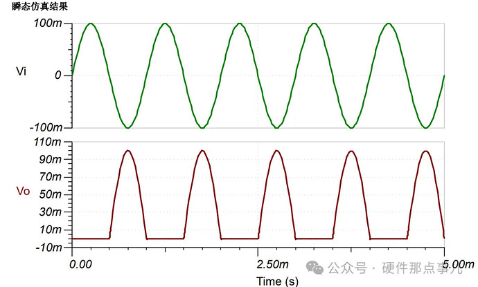

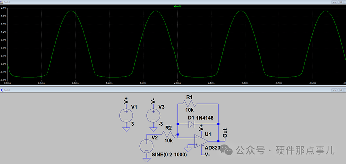

下面是LTSPICE仿真结果:
有人说这是精密精密半波整流器,有人说这是限幅器。个人觉得图中这个电路其实是一个单边限幅放大器,而不能被称为标准的精密半波整流器。为什么这么说?精密整流的核心定义是在截止的半个周期内,输出必须严格为0V。
二极管截止时,假设输入Vin为负电压,当Vout为正时,二极管反向截止。结果是电路是一个标准的反相放大器。
当Vin为正导致Vout变负,且幅度超过二极管压降。二极管导通,将反馈回路短路。结果是运放输出电压会被钳位在二极管的导通压降,约为-0.7V。
真正的半波整流器,希望在这一半周期内输出为0V。但这个电路输出的是-0.7V。对于精密信号处理来说,这个-0.7V的误差是巨大的。所以,它的学名应该叫带增益的单边限幅器。

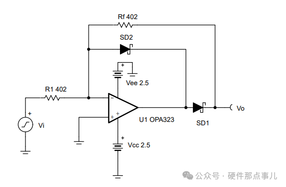

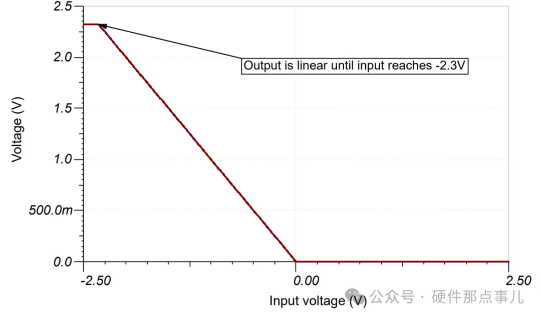

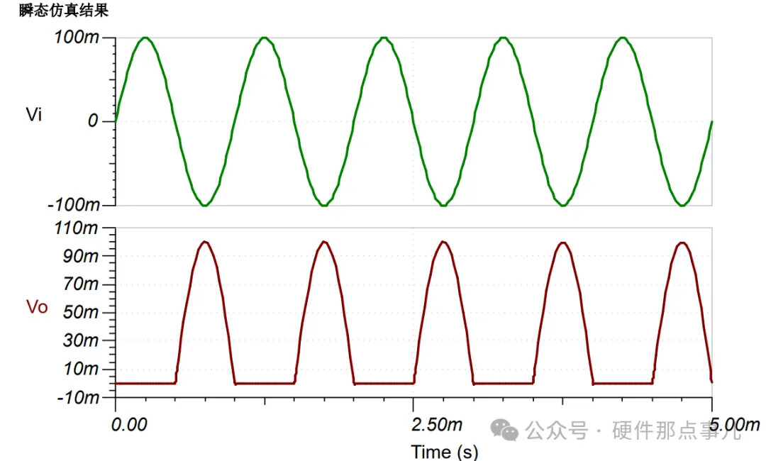

下面这个电路就可以解决这个问题了:
输入信号要求输出为正时,运放输出端会输出Vtarget+0.7V。虽然运放内部多出了0.7V,但这0.7V全都降落在二极管上。反馈环路是从二极管之后取样的,运放会自动调节输出,抵消掉二极管的压降。
当输入信号反转,运放输出负电压,二极管截止。此时输出端通过负载电阻接地,Vout严格等于0V,而不是-0.7V。
