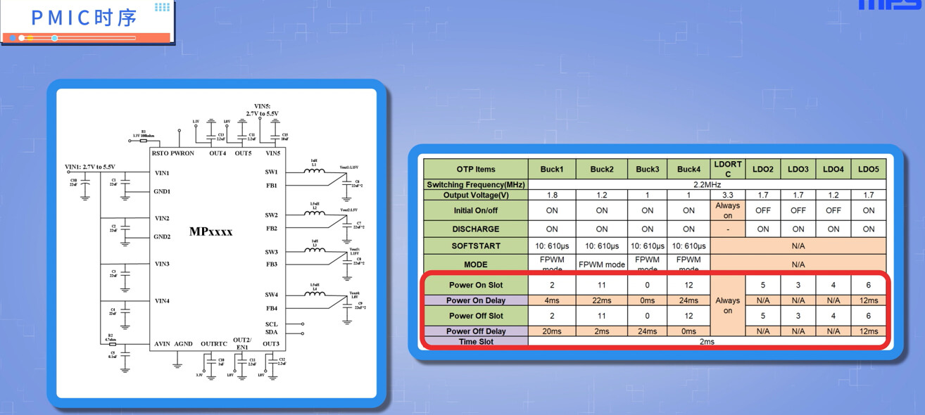

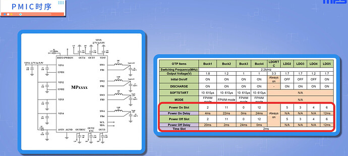

PMIC内部寄存器配置
为了得到更完美的开关机时序,随着芯片技术的发展,对许多PMIC芯片而言,只需要简单地配置几个寄存器,就能得到需要的开关机时序和各路输出的延迟时间。 而且开机和关机时序可以完全解耦,关机时序不再会受到开机时序的限制。同时,开关机时序以及延迟时间受器件分散性影响非常小,几乎可以忽略不计。
图8:时序配置方法四(利用PMIC内部寄存器配置时序)

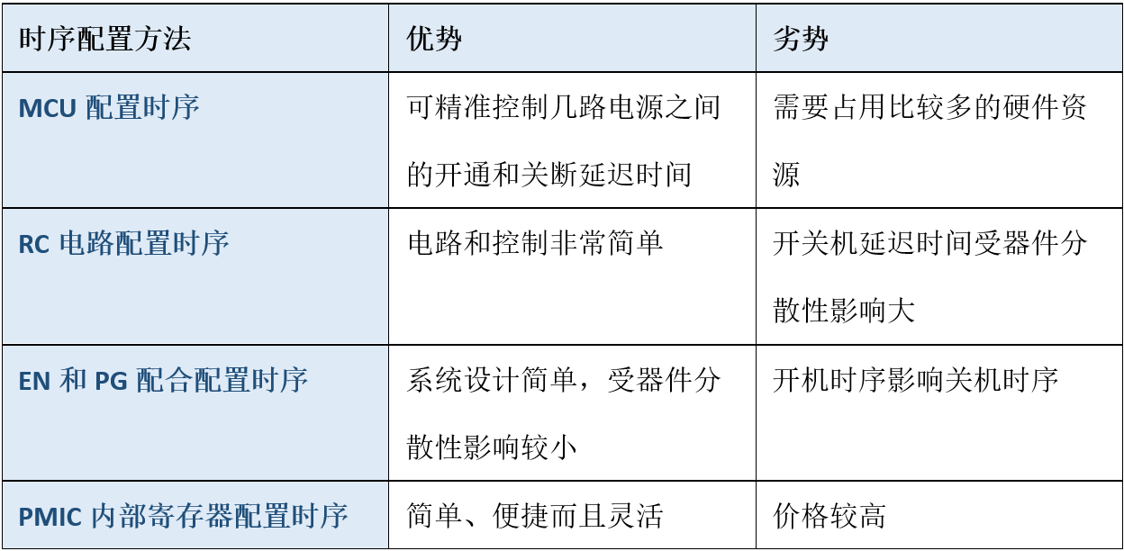

最后,我们来做一个回顾总结:在电源需求比较复杂的系统中,需要配置不同电源输出之间的开关机时序,通常我们有下列四种方法。
这四种方法各有优劣,工程师朋友们,请根据产品的具体情况选取不同的方法,来完成产品的时序配置吧。
