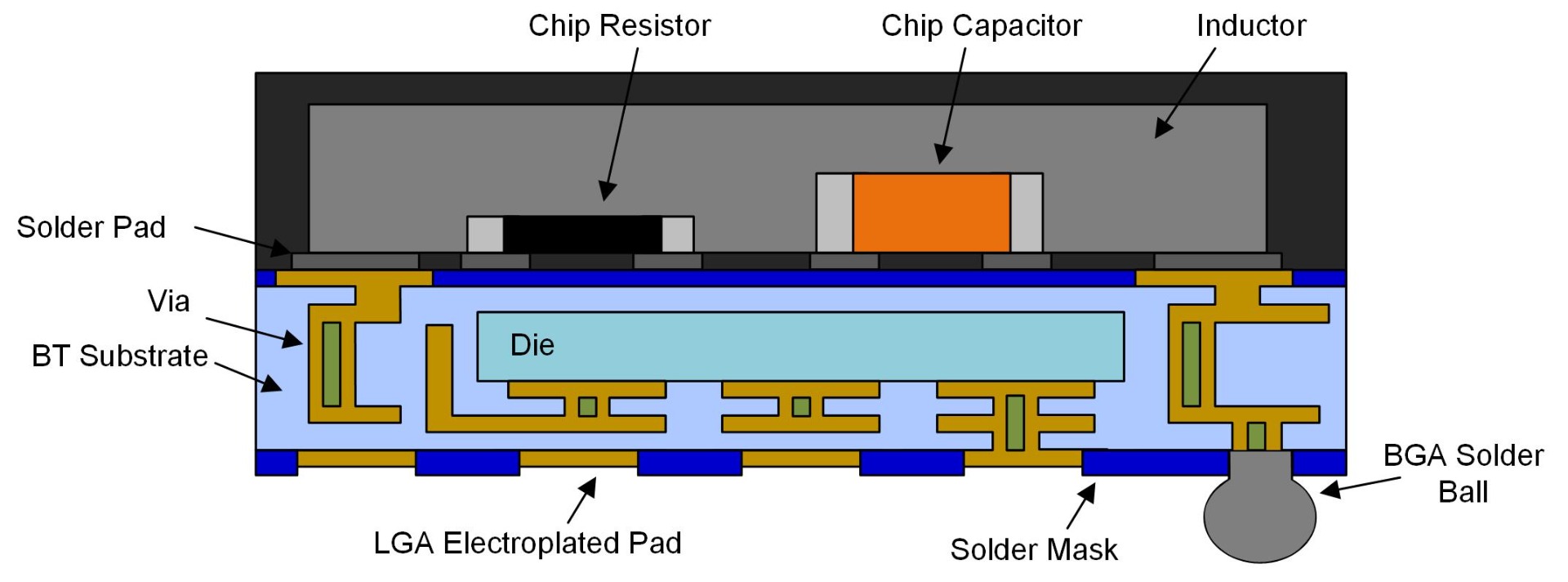

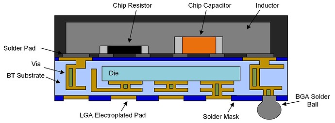

BGA和LGA封装概述
BGA 封装采用焊球阵列结构来实现机械和电气连接。在回流焊过程中,由于熔融焊球的表面张力,该结构有助于实现自对准。相比之下,LGA 封装没有预置焊球,而是依赖 PCB 上印刷的焊膏(见图 1)。LGA 封装具有以下优势:
  • 无需焊球,便于操作(无引脚封装);
  • 由于结构中没有焊球,相比采用 BGA 封装的相同产品,其高度更低;
  • 灵活性高,单个LGA 电源模块可根据引脚需求设计不同尺寸的焊盘。
这也使LGA 封装对钢网设计和焊膏沉积的变化更加敏感。
图1:LGA和BGA封装结构

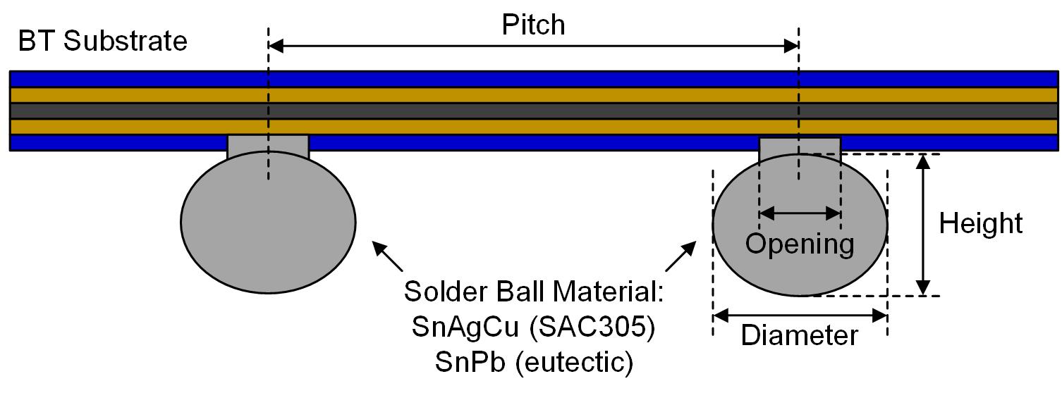

BGA焊盘和焊球形状
BGA 焊盘间距通常在 0.65mm 至 1.27mm 之间,对应的焊盘和焊球尺寸需匹配以确保可靠的连接(见表 1)。
表1: BGA 焊球尺寸
BGA焊盘间距(P) 焊盘开窗(A) 焊球直径(B) 焊球高度(H)
0.65 0.35 0.30 0.25
0.80 0.40 0.45 0.35
1.00 0.45 0.50 0.37
1.27 0.63 0.75 0.60

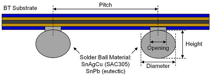

对于无铅应用,焊球通常采用 SnAgCu(SAC305);对于传统应用,则采用 SnPb,其尺寸根据不同间距需求进行定制(见图 2)。
图2: BGA 焊球形状

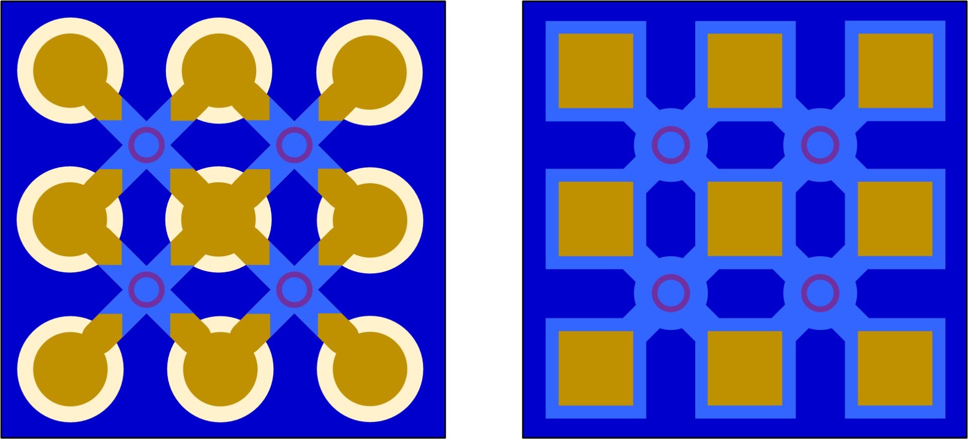

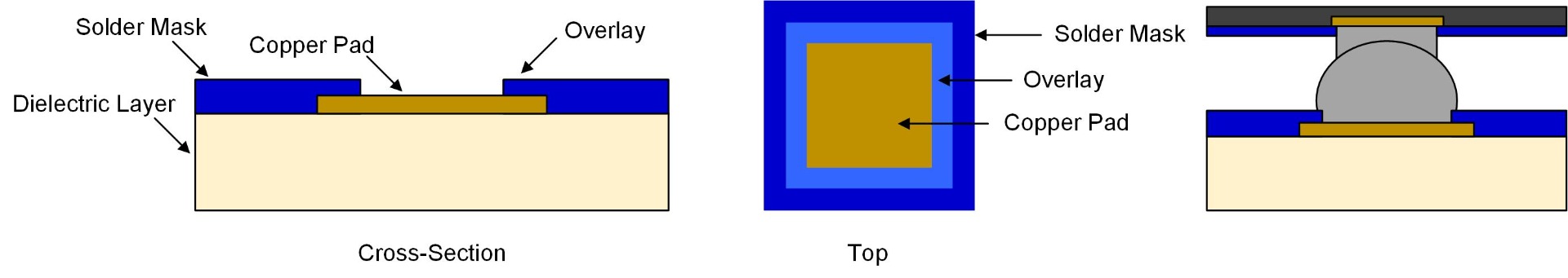

SMD焊盘设计

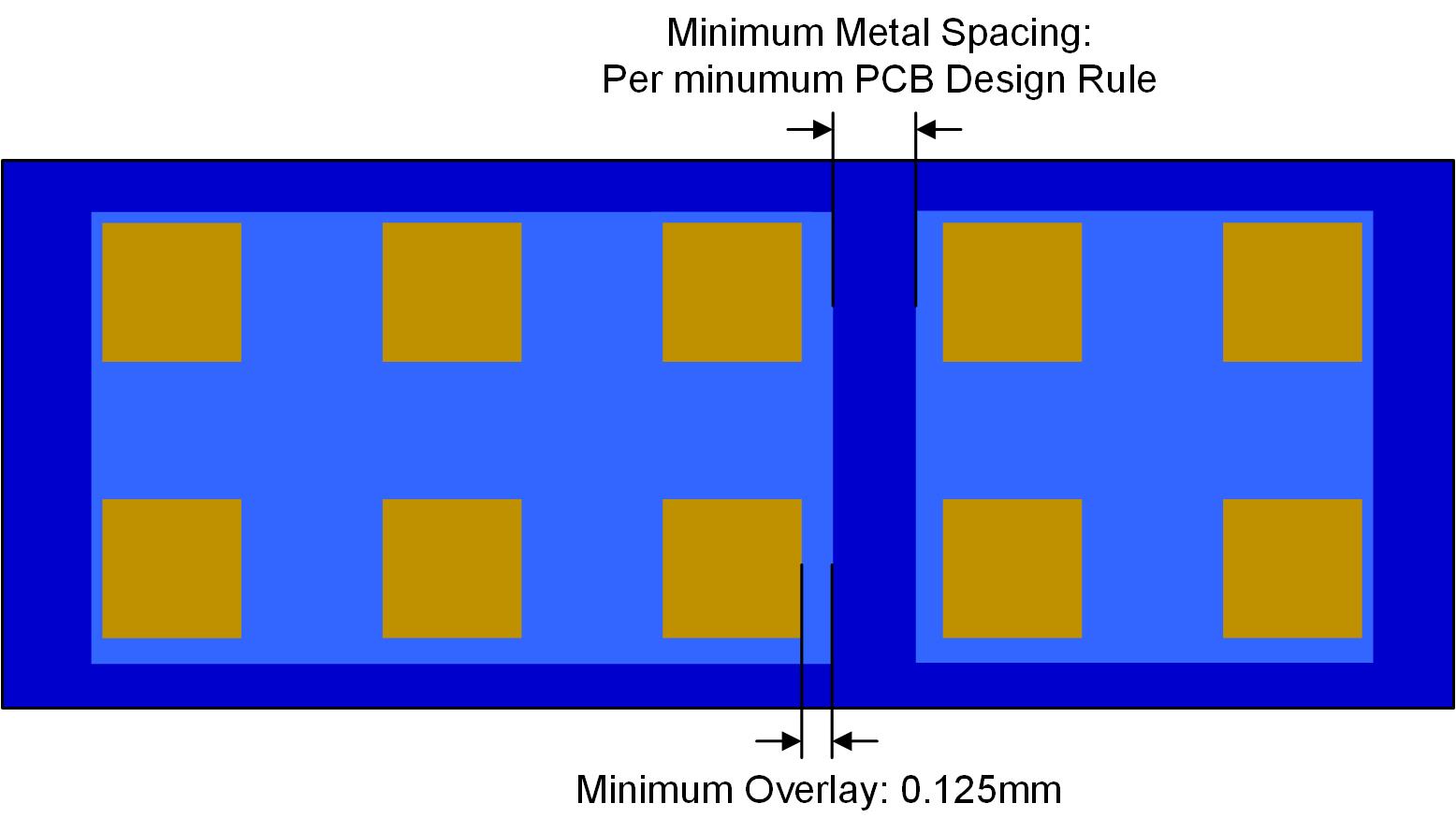

阻焊定义焊盘(SMD)设计中,阻焊层部分覆盖在 PCB 焊盘边缘(见图 3)。阻焊开口略小于焊盘尺寸,从而在阻焊层与焊盘层之间形成重叠区域。SMD 焊盘设计具有多个优点,例如,阻焊层的覆盖有助于防止焊盘因热或机械应力从 PCB 表面剥离。但该设计也存在缺点,即重叠区域会形成额外界面,不利于系统级应用中的热机械应力管理。
图3:SMD 焊盘示意图

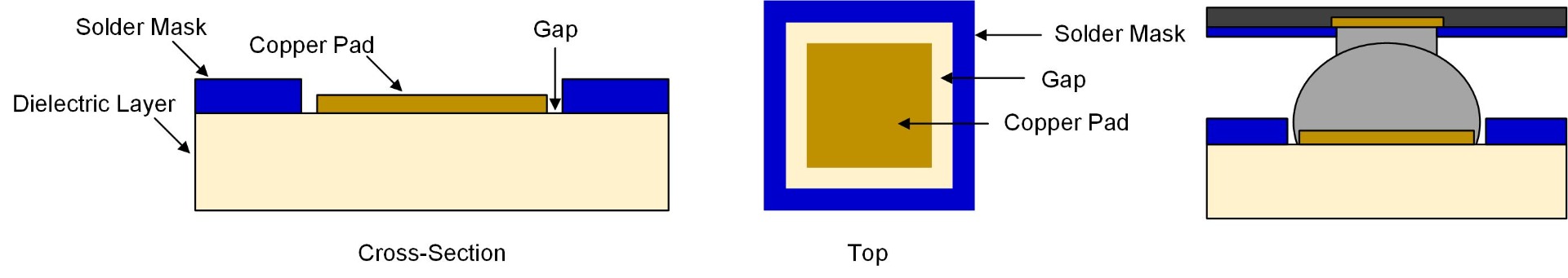

NSMD焊盘设计
对于非阻焊定义焊盘(NSMD),阻焊层与铜焊盘之间存在间隙(见图 4)。在这种结构中,焊膏印刷区域仅由铜焊盘尺寸决定,而非阻焊层。由于焊膏覆盖整个焊盘,NSMD 焊盘通常具有更好的焊接连接和更高的焊点可靠性。但在组装中或特殊工况下,这类焊盘更容易从 PCB 上剥离。
图4: NSMD 焊盘示意图
表3 和 表4 分别给出了 SMD 和 NSMD 焊盘及阻焊开口的尺寸。表3 适用于 BGA 圆形焊盘,表4 适用于 LGA 方形焊盘。

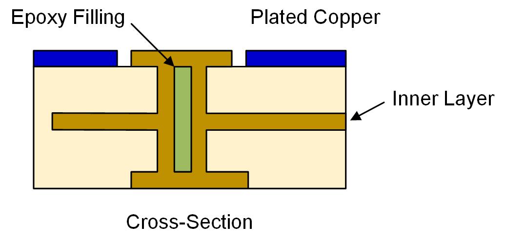

焊盘内过孔设计
为了改善散热和电气性能,通常会在 PCB 铜焊盘下方布置通孔或埋孔,这种设计称为焊盘内过孔(via-in-pad,见图 5)。该设计会对 PCBA 工艺产生影响,例如焊膏印刷。
开放式散热过孔可直接布置在焊盘下方。可以采用以下方法提升焊接性能:
  • 在不显著影响电气和热性能的情况下,将过孔移动至阻焊覆盖区域内;
  • 使用铜、环氧树脂或其他材料填充过孔(这可能增加 PCB 制造成本)。
图5: 焊盘内过孔结构示意图

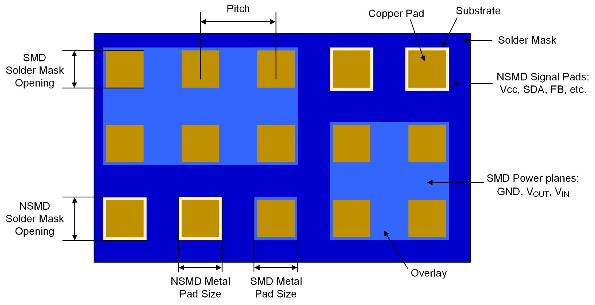

LGA PCB焊盘布局

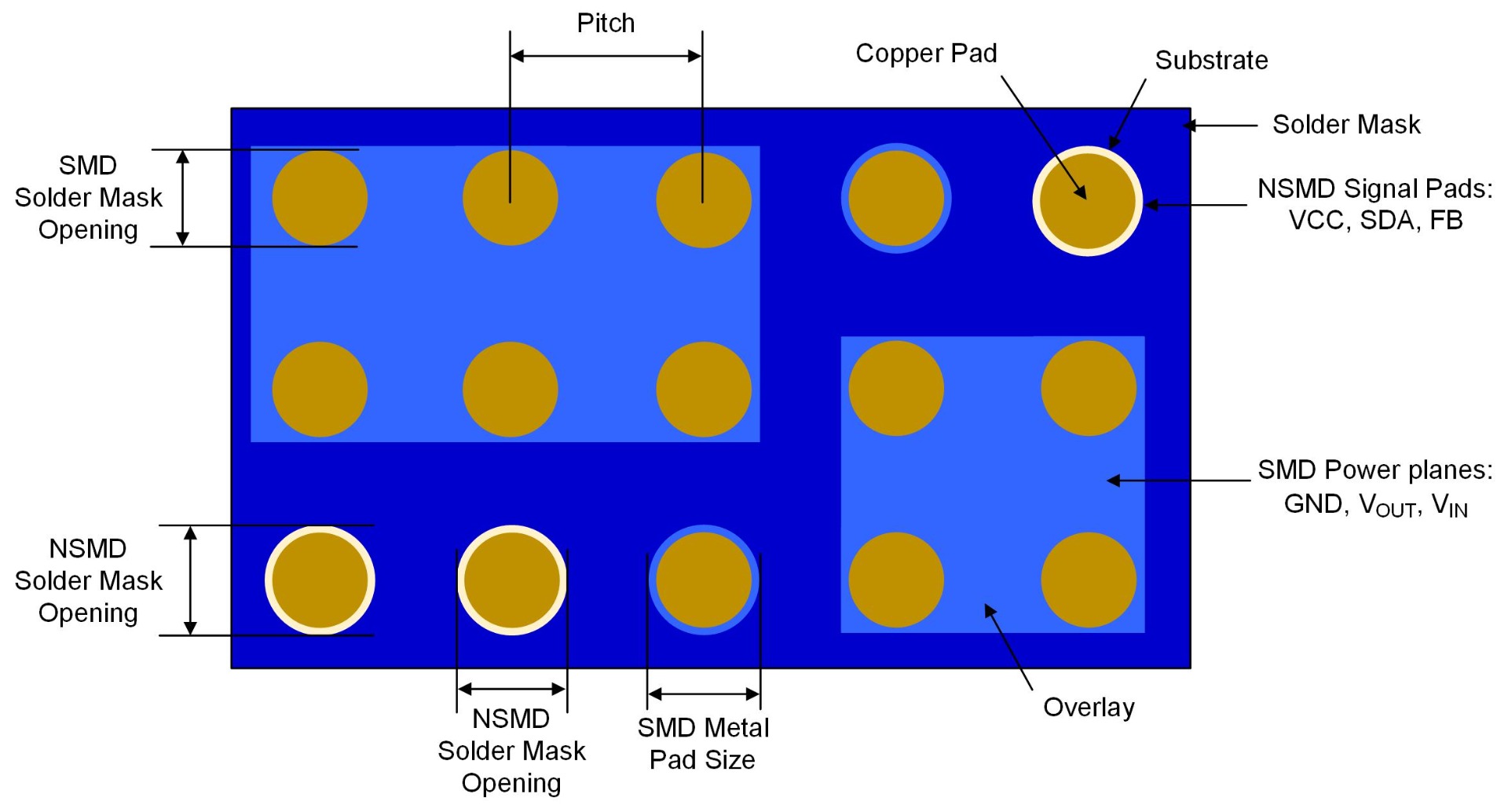

对于采用LGA 封装的 MPS 电源模块,通常推荐采用混合焊盘设计以提高可靠性,尤其是在大电流应用中。
由于信号引脚传输功率较小,其承受的热应力和机械应力较低,因此通常采用 NSMD 焊盘设计,以获得更好的焊接连接和焊点可靠性。
相比之下,功率焊盘需要较大的铜面积,尤其是在高功率模块中。同时功率焊盘承受较大的热和机械应力,因此推荐采用 SMD 焊盘设计。
图7: LGA 焊盘推荐设计

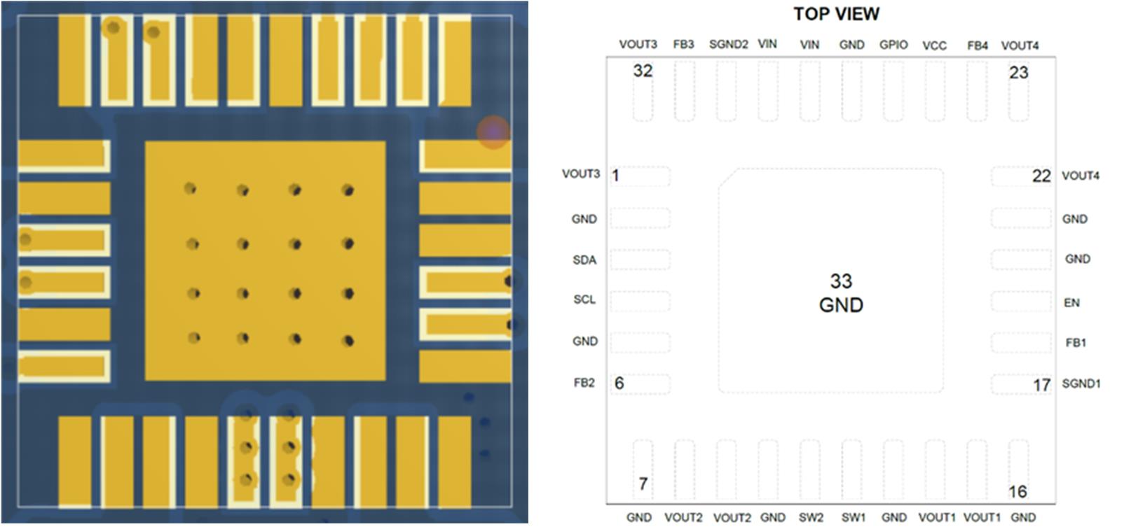

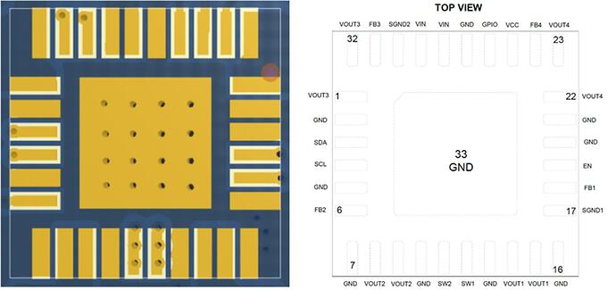

图8 展示了采用混合焊盘设计的 PCB 设计示例。该设计基于MPM54304,其封装为 LGA-33(7mm×7mm×2mm)。所有功率焊盘(包括中间的大面积 GND 焊盘)均采用 SMD 设计,而所有信号焊盘(包括 FB、SDA 和 SCL)均采用 NSMD 设计。
图8: MPM54304封装焊盘示例

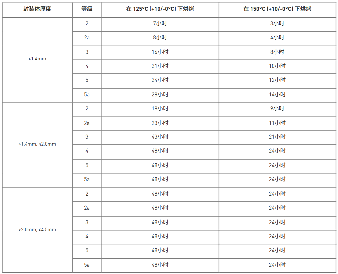

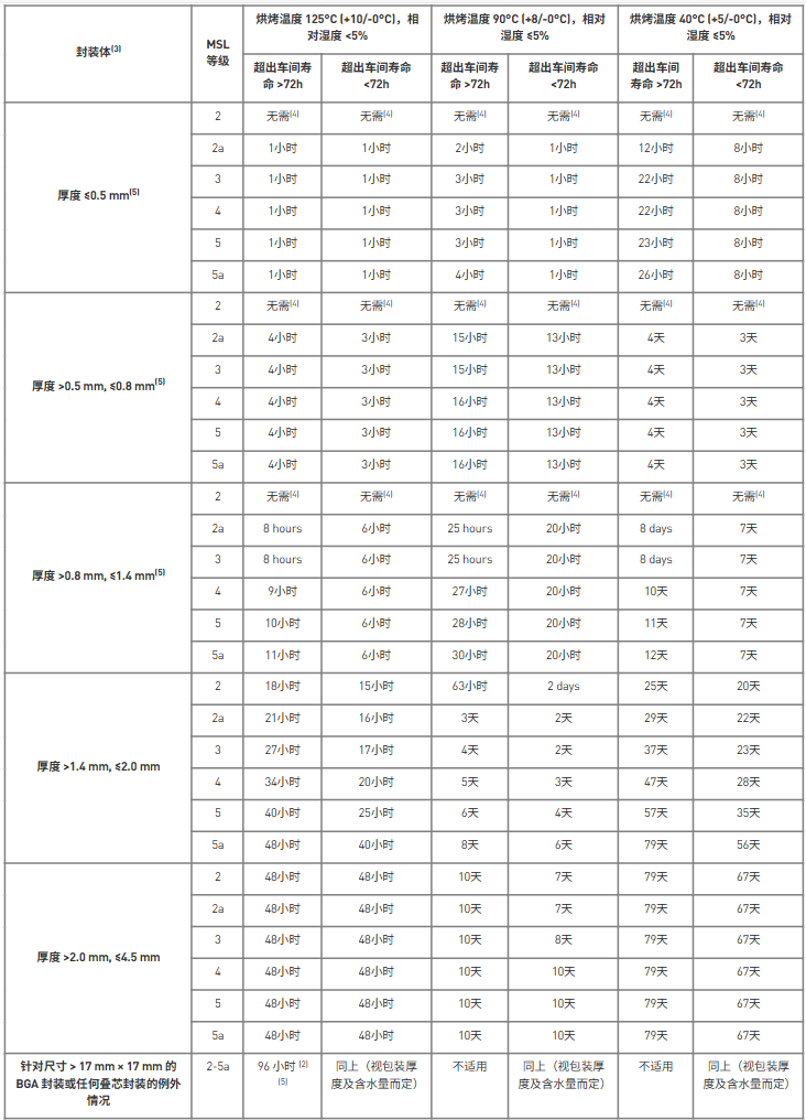

SMD器件的干燥处理

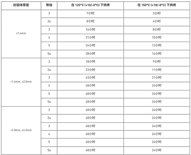

对于 MSL 等级为 2 至 5a 且已超过车间寿命的器件,可按照表 7(回流前再烘烤)或表 8(干燥包装前烘烤)进行干燥处理。
表7: 贴装或非贴装 SMD 封装的干燥参考条件(用户烘烤:烘烤完成后,车间寿命计时从 Time =0开始)(1)
高清图表点击 >> 打开 PDF​获取 <<
注:
1)表 7 和表 8 基于最坏情况的塑封引线框架 SMD 封装。在大多数情况下,这些数据也适用于其他非气密封装的表面贴装器件。若有技术依据(如吸湿/脱湿数据),可适当缩短烘烤时间。若器件暴露在 >60% RH 环境中,可能需要随时监测脱附数据,延长烘烤时间,以确保部件完全干燥。
2)对于尺寸 >17mm×17mm 且无阻碍水分扩散路径的 BGA 封装,可依据厚度与湿敏等级对应时间进行烘烤。
3)厚度 >4.5mm 的封装请参考 IPC/JEDEC J-STD-033 附录 B。
  1. 对于薄型(<1.4 mm)MSL2 器件,若其车间寿命限制在 <30°C 且 <60% RH 的条件下,则无需进行烘烤处理。这是由于此类薄型器件具有特定的水分扩散特性:在 MSL2 级(85°C/60% RH 环境下暴露 168 小时)的吸湿测试完成后,其内部水分已达到完全饱和状态。
5)对于不含阻挡层或堆叠芯片的封装而言,所规定的烘烤时间属于保守设定。对于含有阻碍水分扩散的内部层的堆叠芯片或 BGA 封装,其实际烘烤时间可能长于表 7 中所要求的时长。
表8所示为默认烘烤时间。
表 8:干燥包装前所采用的默认烘烤时间(暴露于 ≤60% RH 条件下)(MET = 24h) (1) (6)
注:
  1. 若需对厚度大于 4.5 mm 的封装进行烘烤,请参阅 IPC/JEDEC J-SDT-033 附录 B。

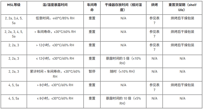

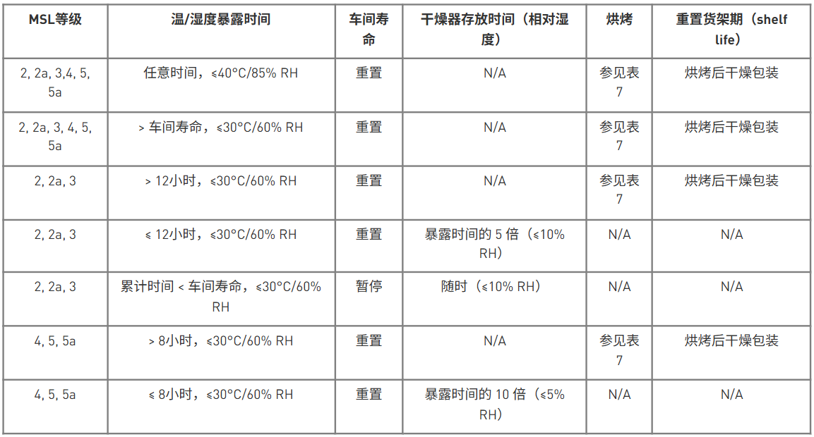

表 9 显示了如何在重置或暂停车间寿命计时。
表 9: 在用户现场重置或暂停车间寿命

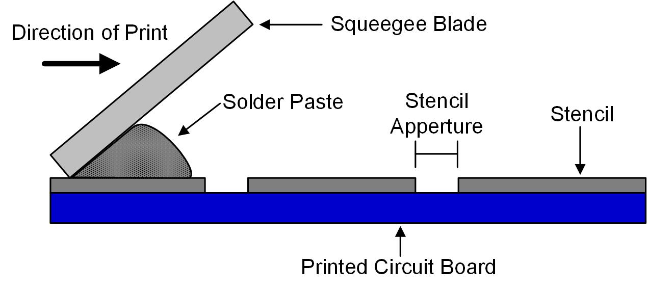

印刷工艺
在印刷过程中,焊膏从钢网转移至 PCB 的效率受多种因素影响,包括但不限于刮刀速度、压力和角度(见图 12)。MPS 建议始终遵循焊膏供应商的相关参数建议。
图 12:印刷设备示意图

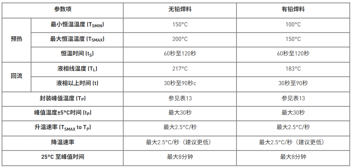

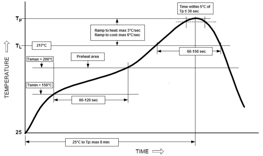

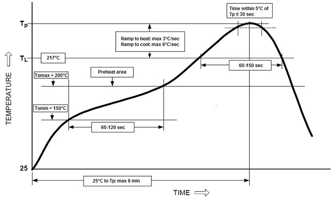

回流曲线
回流曲线是确保焊点强度并防止空洞、立碑或虚焊等缺陷的关键因素。必须严格遵循推荐的回流曲线,以获得一致的结果。
LGA 器件的回流焊没有特殊要求,但在没有其他说明的情况下,应遵循 JEDEC 标准回流曲线。JEDEC 回流曲线定义了 SMT 组装过程中各加热阶段,每个阶段均规定了温度和时间范围,用于优化特定 PCB 组装的温度曲线。需要注意的是,每个组装设计都是定制的,需要针对整板优化专属回流曲线。详细信息请参考 IPC/JEDEC J-STD-020D 标准。
实际回流参数还取决于所使用的焊膏,请遵循焊膏厂商的建议。
建议使用干燥空气作为回流气氛,也可以使用氮气。同时建议监控封装顶部温度曲线,确保峰值温度不超过器件的 MSL 限值。
建议使用 8 温区或以上并具备氧含量控制的回流炉。MPS 电源模块最多允许回流 3 次。所有 MPS 电源模块均按照无铅峰值回流温度设计。
图13 显示了典型推荐回流曲线。该曲线包含多个温区,每个温区都对焊接质量产生重大影响。
温区划分
典型回流过程包括以下四个阶段:
  • 预热区:逐步升温,以避免热冲击
  • 恒温区:保持稳定温度以激活助焊剂并均匀加热
  • 回流区:达到峰值温度使焊料熔化,形成可靠焊点
  • 冷却区:逐步降温,使焊点固化
图 13:温度曲线示例
表13 显示了典型回流曲线参数。推荐曲线及参数符合 IPC/JEDEC J-STD-020 标准。

表 14:回流曲线参数

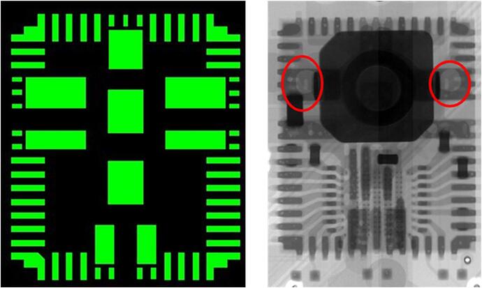

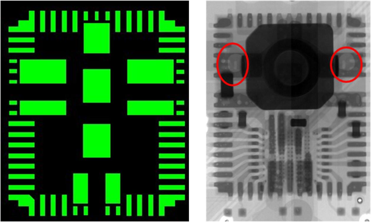

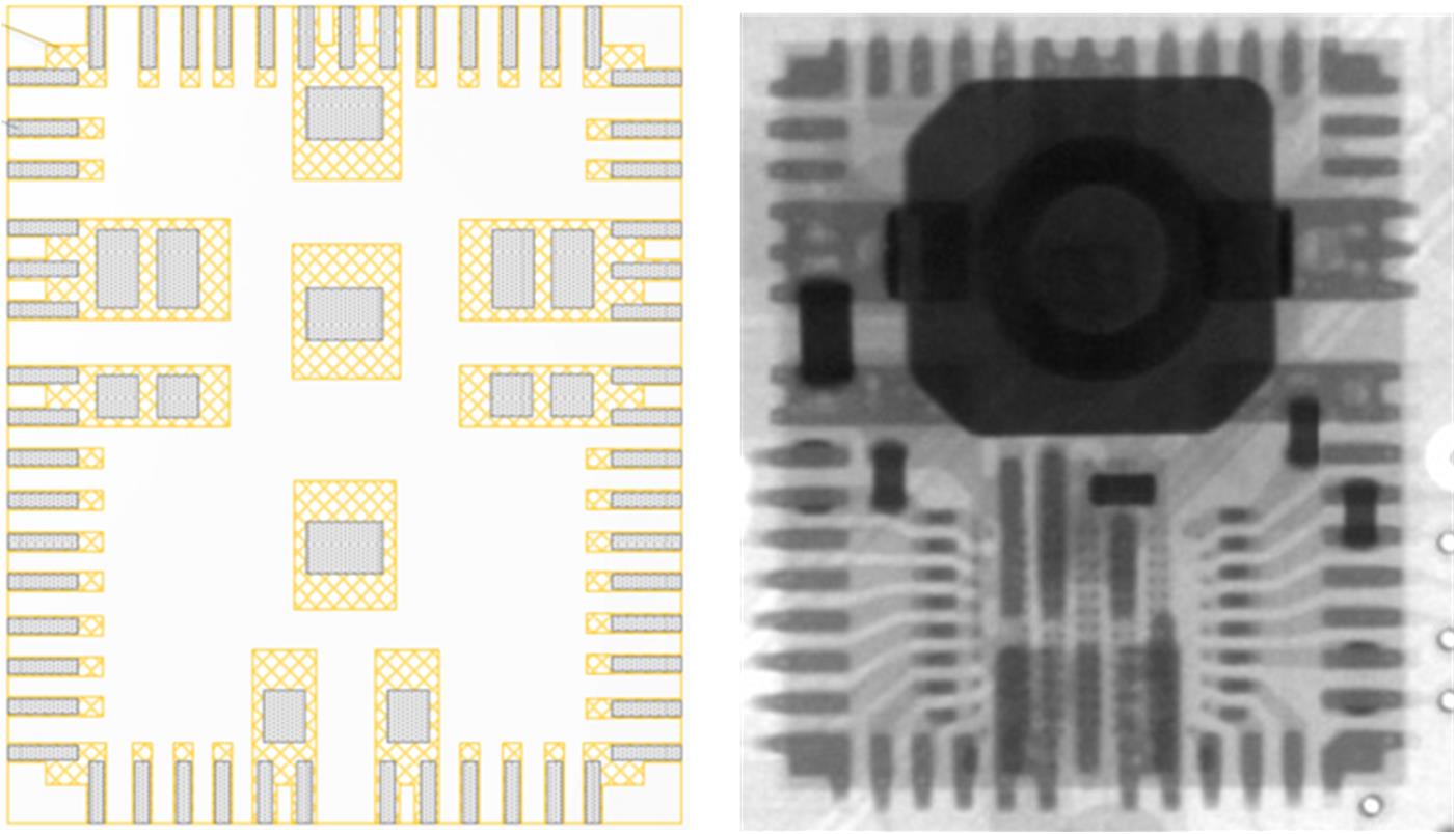

钢网设计对空洞的影响
焊点空洞来源于焊膏熔融过程中的气体释放。当助焊剂气化形成气泡且无法逸出时,就会形成空洞。该现象与焊膏用量直接相关,因此大焊盘更容易产生空洞。图 14 展示了 MPM3695-25 的钢网设计,其中功率焊盘为单一大开口;图中同时展示了对应的 X射线图像,可观察到明显的大空洞。
图 14:单开口钢网及 X射线图
将大焊盘分割为多个小开口的钢网设计后,空洞显著减小(见图 15)。
图 15:多开口钢网及 X射线图
