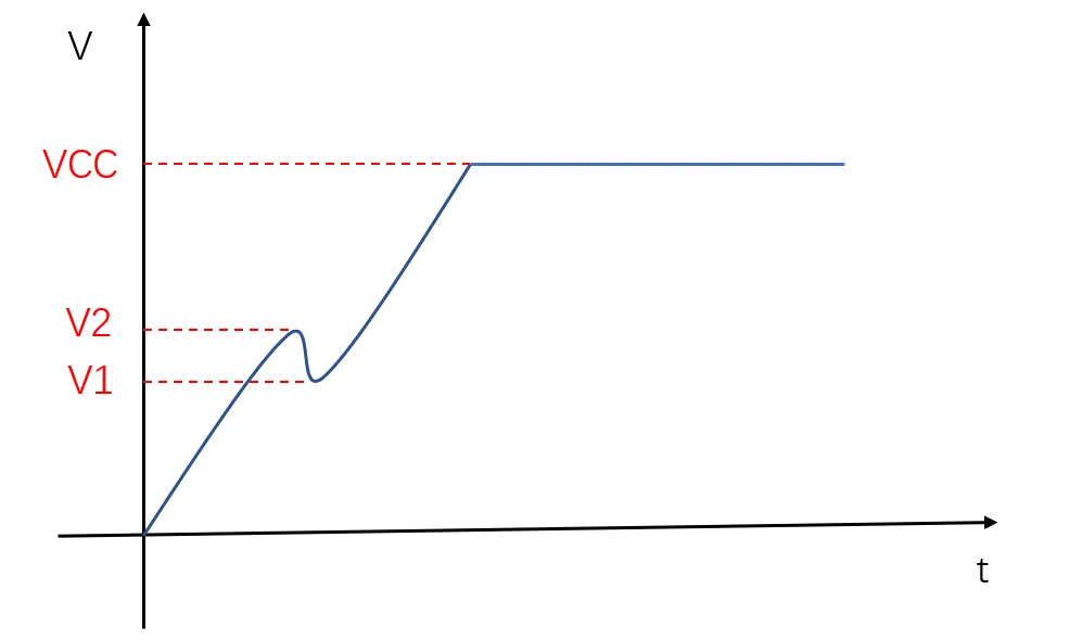

电源上电回勾是指电源电压输出在从0V上升到目标电压过程中出现突降后再继续上升的现象,如下示意图,电压已经上升到V2之后瞬间又回到V1开始上升。

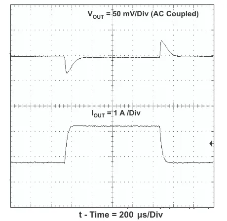

第一种:输出电压上升过程中后级负载上电,电流突然增大,芯片反应不过来因此电压突然往下掉,虽然动态响应是稳定状态下的衡量指标,但是这里也可以参考动态相应的波形趋势:(负载突然增大电压会往下掉)
第二种:电源的输入电压没有达到预期值后级就开始工作了,这种看起来与第一种类似,但是他们的根源不同。我们假设一个12V-5V的BUCK,后级又接了一个5-1.8V的LDO,那么如果没有利用好BUCK的输入欠压保护功能(UVLO),输入电压上升到4V时BUCK就启动了,而BUCK输出设置是5V,这种条件下BUCK是不能正常工作的,可能这瞬间最大只能输出3V,而后级的LDO此时如果开始工作,就会拉低工作不稳定状态下的BUCK输出,导致回勾出现
总结来说,第一种完全是由于后级带载导致,而第二种还有BUCK本身工作不稳定的原因

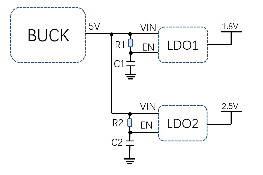

2.如何延迟瞬间大电流出现的时间?如果这个大电流直接来源是另外一个电源,那么可以延迟这个电源的使能,如下图所示,一个5V的BUCK给1.8V和2.5V的LDO供电,如果这两个LDO导致电源回勾,则可以调整R1C1与R2C2的值来延迟大电流负载到来的时间,例如延迟到5V稳定之后,避开5V上升过程。
针对第二种原因导致的回勾,除了前面说的减小或者延迟大电流出现的时间外,还要从根源出发,使用好电源芯片的UVLO功能,让芯片尽可能在输入电压达到稳定值的90%以上才启动,保证芯片先正常工作再输出电流
