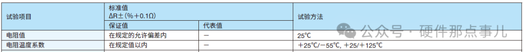

电阻阻值实际上是会随温度变化而发生变化的。电阻规格书中会有一个指标电阻温度系数,也叫TCR,它表示电阻当温度改变1摄氏度时,电阻值的相对变化,单位为ppm/℃。电阻温度系数= (R-Ra)/Ra ÷ (T-Ta) × 1000000;其中Ra表示基准温度条件下的阻值,一般是常温25℃下的阻值,Ta表示基准温度,一般是常温25℃,R一般表示电阻在产品中的某个温度条件下的阻值,T就是对应的温度。我们一般用这个公式在计算电阻在产品应用环境的温度上限或下限时的阻值偏差。
举个例子,假定某贴片电阻的TCR是100ppm/℃,基准温度为25℃,电阻实际的温度上限是125℃,那么电阻在125℃时的阻值变化率是多少呢?
(125-25)*100/1000000=1%。
通过上面的计算我们发现电阻在125℃时的阻值变化率达到了惊人的1%,如果电阻制造公差是1%的话,此时温度对电阻精度的影响已经不可忽视了。
