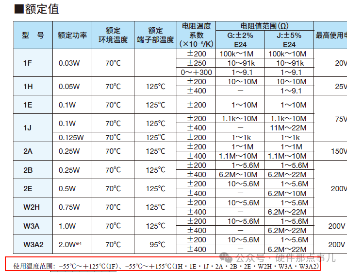

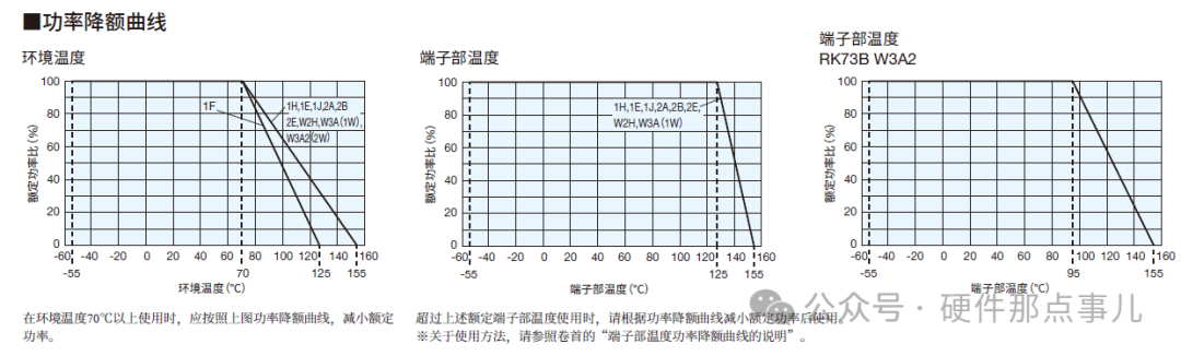

对于贴片电阻器而言,一般70℃是其额定功率降低的关键温度点,特别当我们设计的产品中的电阻器使用温度超过70℃时,一定要注意。需要注意的是,不同的厂家的降额曲线参考的温度点是不同的,以KOA的贴片电阻为例,其规格书中给出了两种降额曲线,一种是参考环境温度,一种是参考端子部温度,一般根据自己的使用状况而定,如果不清楚是该使用额定环境温度还是额定端子部温度,以额定端子部温度为优先。
电阻的实际工作的最大功率要小于降额曲线中对应的功率值。

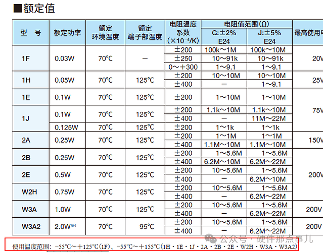

不同的电阻有特定的工作温度范围,电阻的实际工作温度不得超过规格书中的最大温度上限,那么电阻的工作温度如何计算呢?
