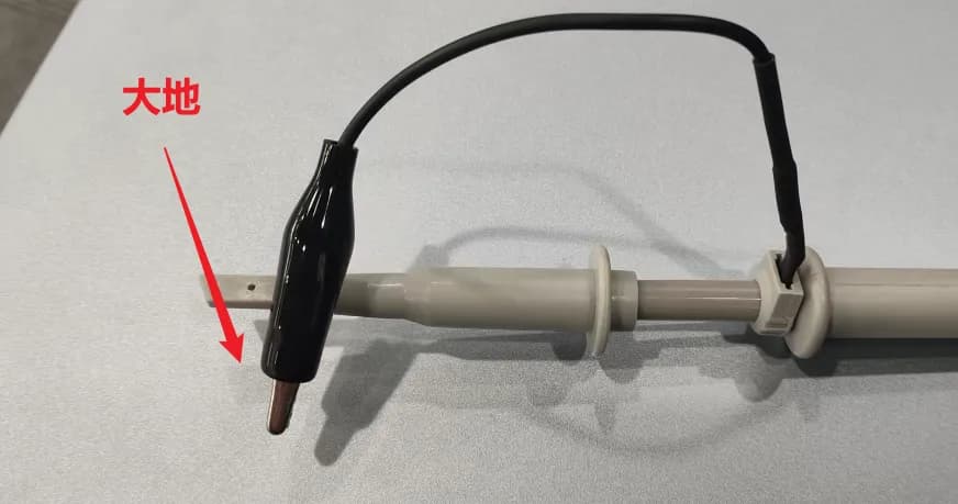

1.示波器的地夹子。这个应该是接触最多的,并且新手工程师往往最容易忽略导致烧板的。

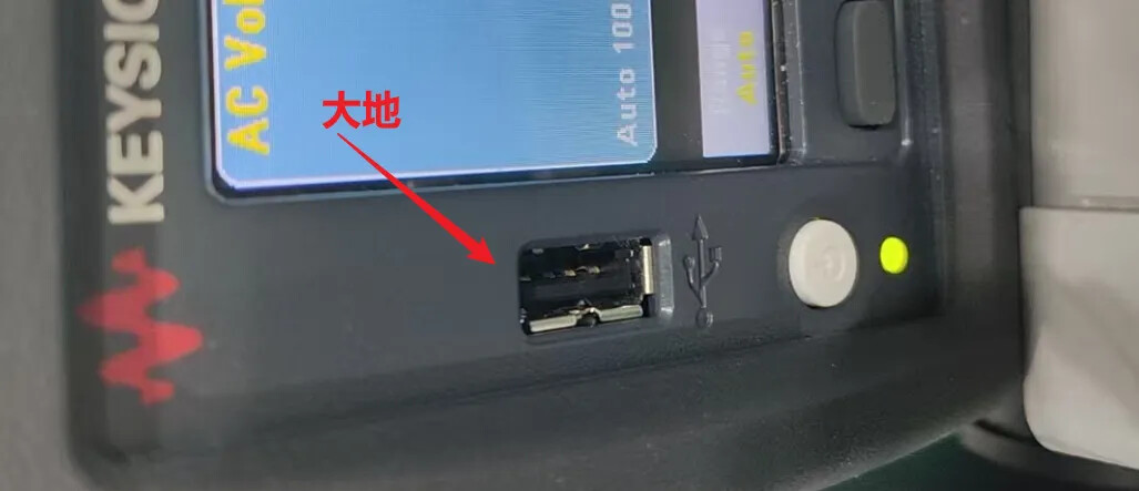

2.台式万用表/程控电源USB接口的GND也是大地。这个也是比较坑的一点。就是如果笔记本接到这种万用表/程控电源上做Remote控制,也会让笔记本的USB口的地变成大地。

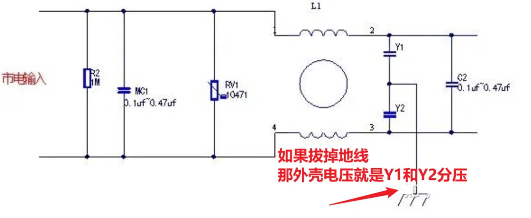

另外还有一点,如果设备拔掉地线,那么设备的外壳对大地的电压大概就是110VAC左右,这个是由设备内部的Y电容决定的。比如拔掉地线后,那么外壳就浮起来了,外壳电压是Y1和Y2的中点电压,大概就市电的一半,就是110VAC左右。如果手摸外壳的话,就会有点麻麻的感觉。
