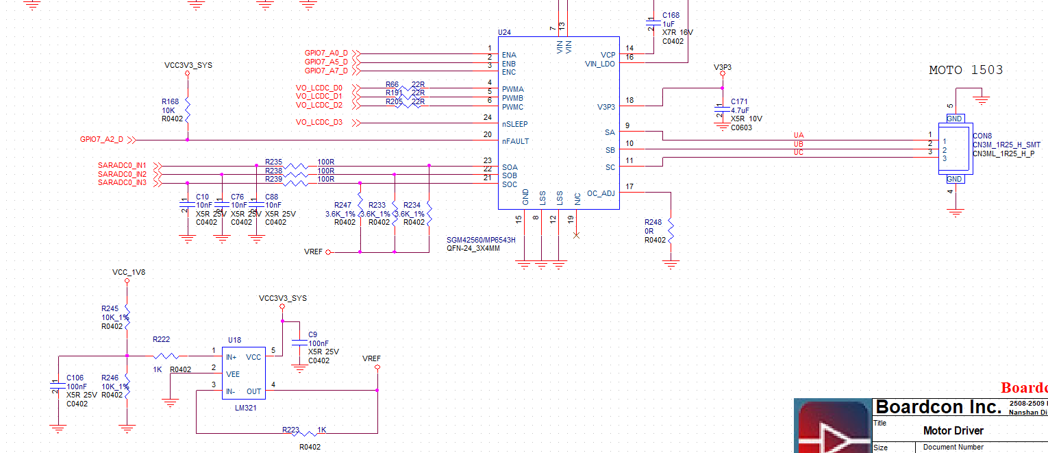

我想用MP6543H去驱动1503无刷小电机,不过我的CPU是ARM的,瑞芯微的RV1126B。请问这样也需要算法吗,有没有开源的可以用在LINUX或安桌下的。还是要我加个MCU去控这个芯片,然后RV1126B再去读MCU的状态。
要的,6543H只是一个power stage,可以理解就是集成了驱动和6个mos在里面;如果你需要带算法的物料,可以看下MP6546,MP6642这些;MP6543HB这是一个带hall接口的ic,可以外部接hall就可以工作,但实现不了foc,谢谢
暂时不用算法,只是用PWM和EN让电机能正反转而已。用6543H可以吧。电流采样,21,22,23脚,我是接到CPU的ADC脚1.8V。VREF我设成0.9V,加了个运放跟随。这样对的吗。电机是小的无刷1503电机,电流1A那样
原理图没问题,我看你nsleep是自己控制的,这个脚要高电平ic才能工作,谢谢
