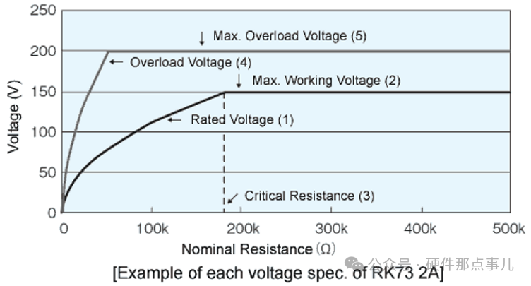

额定工作电压是指贴片电阻在正常工作状态下能承受的最大直流或有效值交流电压。如果超过这个值,贴片电阻可能会发热,老化,甚至损坏。它是根据额定功率和公称电阻值计算出来,可以理解成额定电压是由P=U*U/R(这里的U表示额定功率,R表示我们所选电阻的标称电阻值)推导而来。
额定工作电压与贴片电阻的阻值成反比,与贴片电阻的功率成正比。在选择贴片电阻时,应根据实际电路的工作电压选择合适的额定工作电压,简单来说你在校核电阻功率的时候已经把以工作功率的形式额定工作电压考虑进内了。
接着是最高过载电压
最高过载电压是指贴片电阻在短时间内能承受的最大脉冲或瞬态电压。依据IEC60115-1:2001 4.13在短时间过载试验中可连续施加5秒钟的电压的最大值,在短时间过载试验中施加的电压一般为额定电压的2.5倍或元件极限电压的2倍。如果超过这个值,贴片电阻可能会烧断,开裂。在220V市电供电的电源系统中的电阻一般需要仔细校核电阻两端的电压是否会超过最高过载电压。12V或24V低压系统中一般不会出现长达5S的高压。
