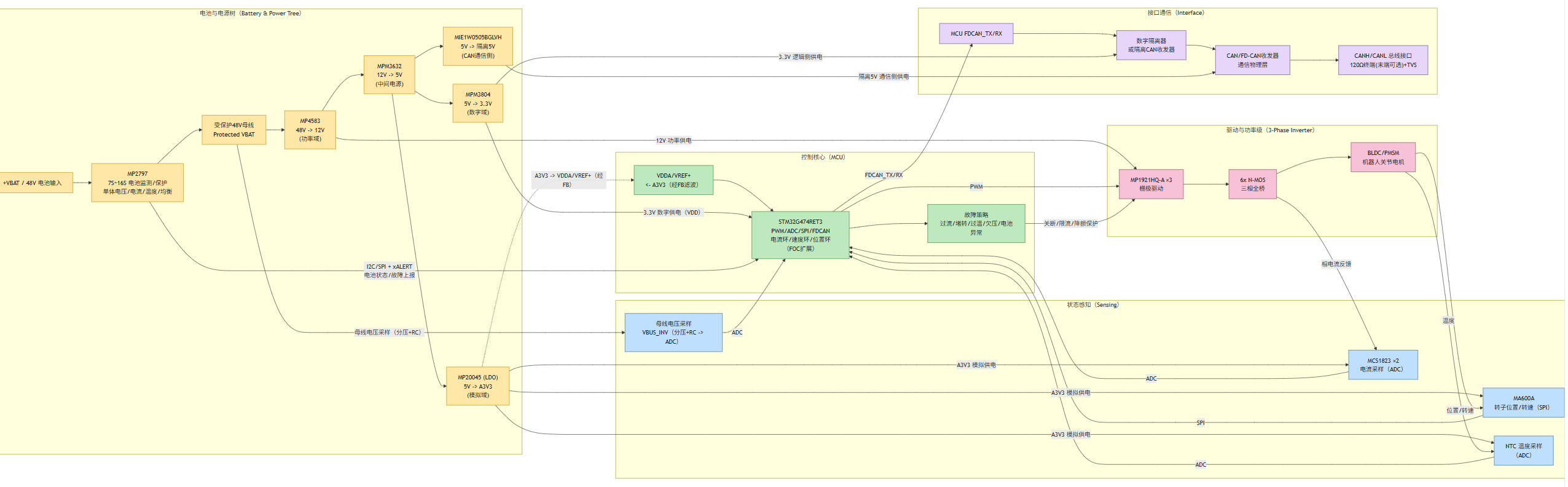

智能配送与分拣任务要求机器人完成工件识别后的抓取、搬运、定位和精准码放。机械臂关节作为执行链路的核心,其低速稳定性、位置精度、负载感知能力和通信可靠性,直接影响工件是否能稳定夹取、准确投放以及避免掉落和碰撞。本方案设计一款面向机械臂关节的智能驱动与感知一体化模块,集成三相电机驱动、电流检测、磁编码位置反馈、温度监测、母线电压采样和CAN/FD-CAN通信接口。模块采用基于磁编码器反馈的有感驱动结构,可支持电流环、速度环、位置环及FOC控制扩展,适用于机械臂在分拣任务中的低速定位、柔性抓取和重复码放动作。模块还通过电流、位置、温度、母线电压等多源状态感知,对堵转、过载、过温、欠压等异常状态进行基础识别与保护,并通过CAN/FD-CAN与机器人主控进行状态上报、参数配置和运动指令交互,形成适合分布式机械臂关节控制的执行节点。由于机械臂关节模块采用48V电池供电,系统前端引入电池监测与保护能力,对电池单体电压、整包电压、充放电电流及电池温度进行监测,为后级驱动与控制电路提供受保护的VBAT母线,提升电池供电场景下的安全性和可靠性。
功能设计
电池监测与保护:
MP2797 用于48V电池包前端监测与保护,为系统提供电池状态评估、故障上报和供电安全保护。
电源管理:
MP4583 用作前级降压,将48V输入转换为12V,为三相驱动与功率级提供供电基础。
MPM3632 将12V进一步降压至5V,作为系统中间电源。
MPM3804 将5V转换为3.3V,为MCU和数字控制电路供电。
MP20045 由5V生成低噪声A3V3模拟电源,供电流检测、位置检测以及MCU模拟电源端使用,降低开关纹波对ADC采样精度的影响。
MIE1W0505BGLVH 将主5V转换为隔离5V,用于CAN通信隔离侧供电,降低电机驱动噪声和地电位差对通信链路的影响。
运动驱动:
MP1921HQ-A 高低侧栅极驱动器配合6个N沟道MOSFET构建三相全桥逆变器,实现BLDC/PMSM关节电机驱动。MCU输出PWM信号控制三相桥臂,为换相、调速、电流环控制和FOC扩展提供硬件基础。
电流检测:
MCS1823GQTE-320BRN 用于电机电流实时采样,支持双向电流检测,带宽可达120kHz,并集成过流检测(/OCD)功能。电流信息既可用于闭环控制,也可辅助判断抓取负载变化、堵转、碰撞和过载状态。
位置反馈:
MA600A 磁编码器用于采集电机转子位置与转速,支持SPI/SSI以及ABZ、UVW、PWM等输出方式。其位置反馈能力适合机械臂关节的低速稳定控制、重复定位和精准码放任务。
控制与通信:
主控采用STM32G474RET3,负责PWM输出、ADC采样、SPI位置读取、故障处理和CAN/FD-CAN通信。通信链路用于接收机器人主控的运动指令,并上传关节位置、电流、温度、母线电压和故障状态。

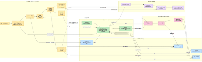

系统框图
