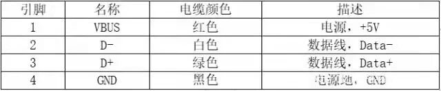

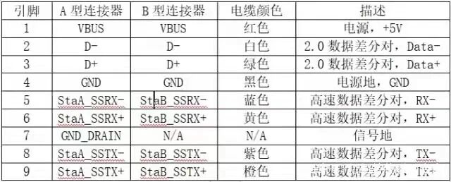

虽然说是USB3.0,但是USB3.0接口定义时是做到了向下兼容的,也就是说USB3.0同时也适配USB2.0,其中USB3.0中的四个针脚是和USB2.0的功能完全相同的,而有5根引脚则是USB3.0所独有的。

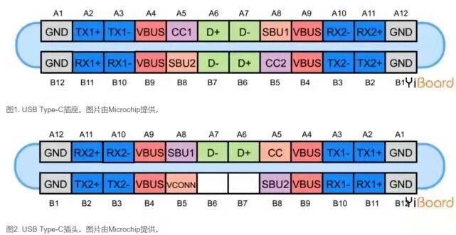

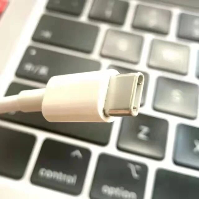

USB Type-C
它是一种USB接口的外形标准,也是目前非常流行的USB接口,它的优点是体型小巧,并且正反都有一套完整的接口(支持正反插)。
它有上下各12个总共24个引脚,当然,都是两两对称的。
各引脚功能:
***TX/RX:***发送和接收数据用的
***D+/D-:***用于USB2.0的差分对(通过差分对的设置会比较容易判定送过来的信号是0还是1),也是传输接收数据用的
***VBUS:***默认的VBUS电压是5V,不过允许电压最高可达20V/5A
***GND:***接地
***CC:***通道配置引脚,可以检测USB设备是否插入,正反插情况等等
***SBU:***仅在备用模式下使用,也是辅助信号,在不同的应用场景下有不同的用途(如切换为音频/麦克风)
***VCONN:***可以用于可能进行的电源补偿的引脚

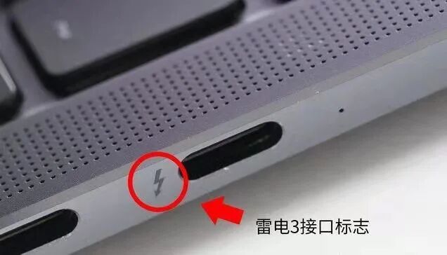

对于type-c接口的长相,其实它还有一个兄弟接口——雷电3.
相比普通的type-c,雷电三虽然外观上一样,但是雷电3的功能是更强大的,它除了向下兼容type-c接口之外,还融合了PCI Express和DisplayPort两种通信协议,也就是说它可以同时支持数据传输和视频传输,所以在市面上可以看到有些显示屏不通过HDMI线而是通过雷电3进行连接就可以做到视频输出。另外雷电3的传输速率也是更快的,最高可达到40Gbps。

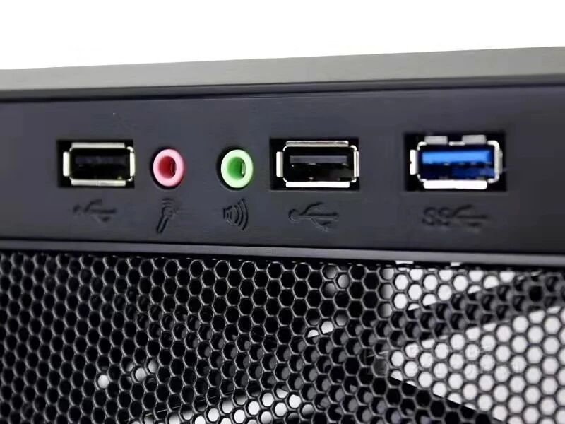

如何判断USB2.0与USB3.0
a, 外观
USB2.0通常是白色或黑色,而USB3.0是蓝色
b, 引脚数量
这个上面有提到,USB2.0引脚是4个,USB3.0是9个
c, 图识外观
USB3.0的标识会额外加一个“SS”代表超高速
