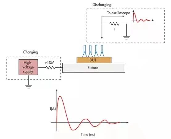

  • 请列举三种典型的ESD模型,并简单介绍下
ESD是静电放电,可能以多种形式发生,主要取决于静电荷积累的位置和积累的消散方式。
其中人体模型(HBM),机器模型(MM),带电器件模型(CDM)三种行业标准ESD模型。
***人体模型HBM:***由于人体放电而产生的ESD
***机器模型MM:***表示物体到组件的放电,对象可以是任何工具或生产设备
***带电器件模型CDM:***带电设备与导电材料接触时而产生的ESD

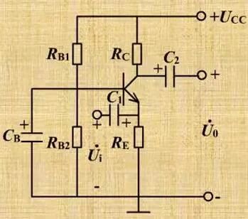

  • 请简述晶体管放大电路中三种基本放大电路及它们的特点
三种基本放大电路分别是共射,共集和共基。
***共射:***共射(输入回路与输出回路以三极管的发射极为公共端)放大电路同时具有放大电流和电压的作用,是最常见的一种,它的输出电阻较大,频带较窄,适用于一般放大。
***共集:***共集(输入回路与输出回路以三极管的集电极为公共端)放大电路只有电流放大作用,输入电阻高,输出电阻小,常常用作多级放大电路的输入级或输出级。
***共基:***只有电压放大作用,高频特性好,适用于宽频带放大电路。

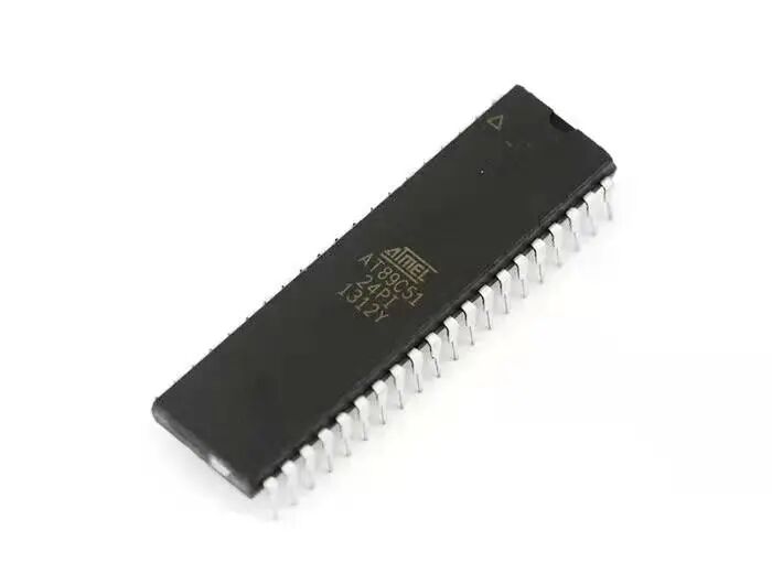

  • 请列举你知道的51单片机型号,并介绍其中你熟悉的一两个
AT89C2051,AT89C51,AT89S52
W78E65,W78E516B
其中AT89C51是一种带4K字节的Flash存储器微处理器,同样是8位微处理器,外观上也是51单片机的老样子了。
特性上32个I/O口线,128字节内部RAM,两个16位定时/计数器,一个中断结构,一个全双工串行通信口,一个片内振荡器及时钟电路,是一款经典的51单片机型号。

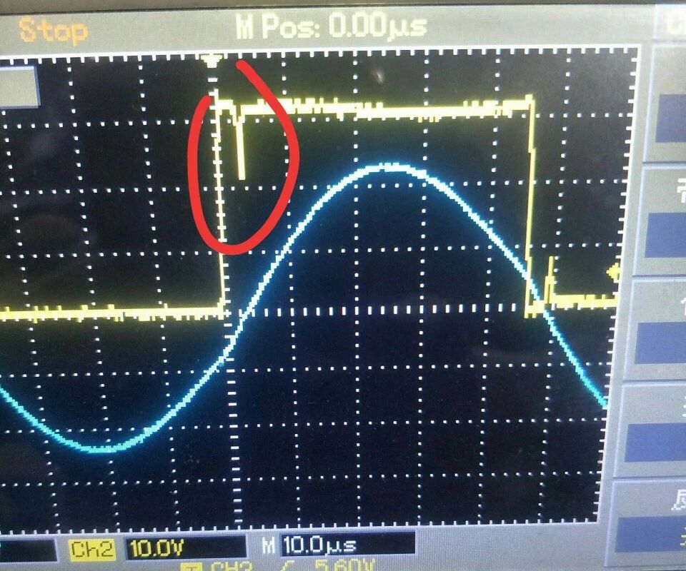

  • 什么是竞争与冒险?
竞争与冒险,很抽象的描述,它一般是指在逻辑电路中,由于门的输入信号到达门的时间可能不一致,所以也就有了先后,这种情况叫竞争。
不过也正是因为竞争,而导致组合逻辑输出也有先后顺序,并不是同时变化,所以就有可能会产生一些不正确的尖峰信号而产生毛刺,这个就叫冒险。
