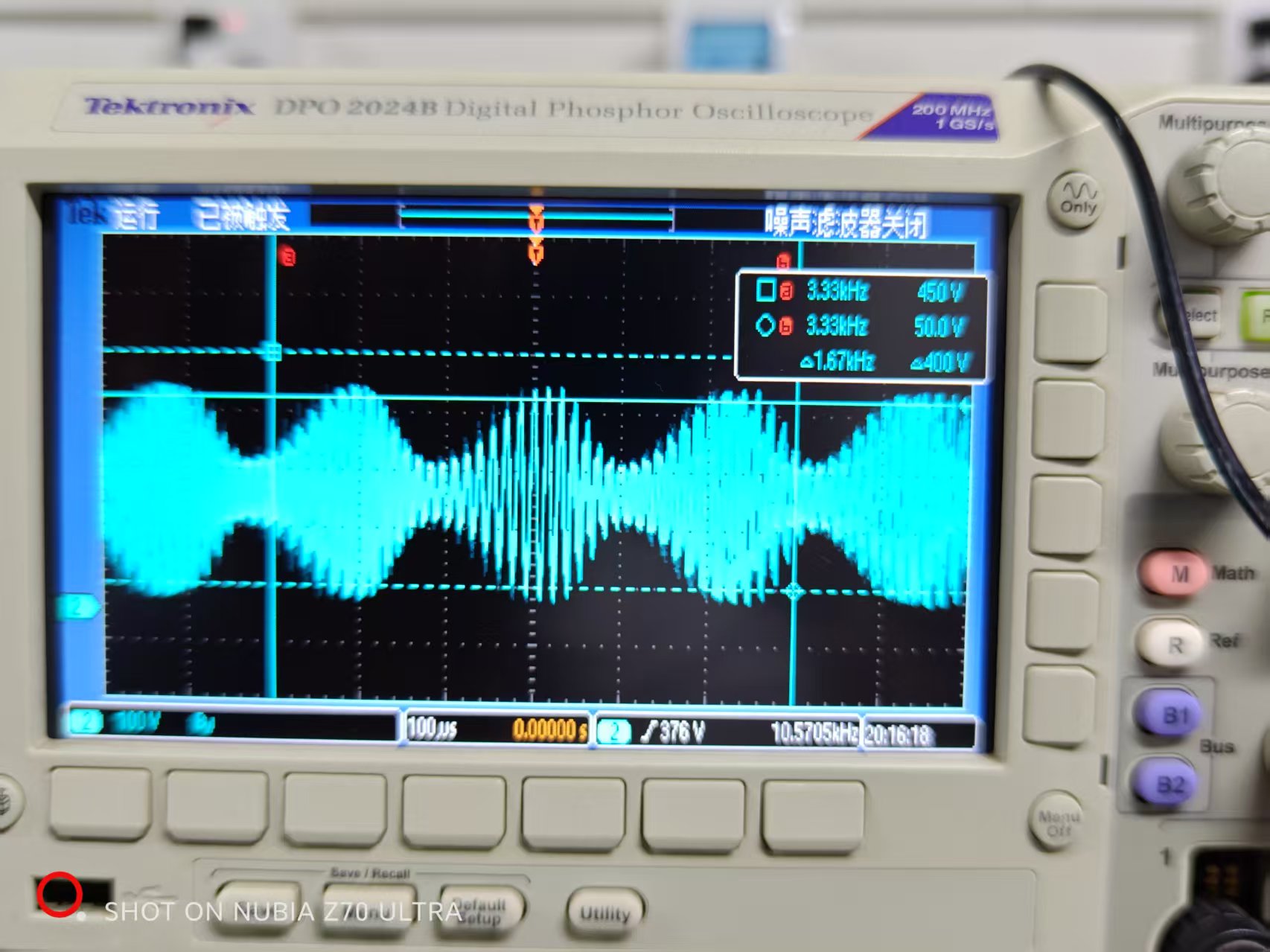

LLC方案输出用同步整流,谐振腔出现大小波,有噪声
有没有碰到,LLC+SR方案,输出用双通道同步整流;前级LLC谐振腔在半载到满载出现大小波,还出现噪声;换成二极管就好了?
换成二极管可以,说明多半是因为SR关断时间不够精确,建议重点微调SR控制器的关断失调电压或者关断消隐时间。可以用探头同时抓两个SR的Vds + Vgs + 副边电流,确认大小波出现时哪个SR先异常,然后微调SR关断阈值,提前关断时间。如果不行的话,也可以用RC并在SR DS两端,阻值,容值要自己调几个组合试试。
谢谢!这个SR关断失调电(关断阈值?)和消隐时间是固定没法调试;按说关断的晚会有MOS,VDS会有尖峰实测尖峰是正常的;就是看波形关断额有点早,死区比较大是这个影响的吗?RC组合试了没有效果;
LLC谐振腔电流不对称,但SR换成二极管就可以,可能是SR的其中一相被干扰导致SR该相的 Vgate提前关断了,继而导致反射到原边谐振腔的电压不对称,所以原边的电流放电斜率不对称出现大小波。所以需要排查SR的PCB和驱动干扰或者配置问题。
那就得好好检查一下PCB走线了
