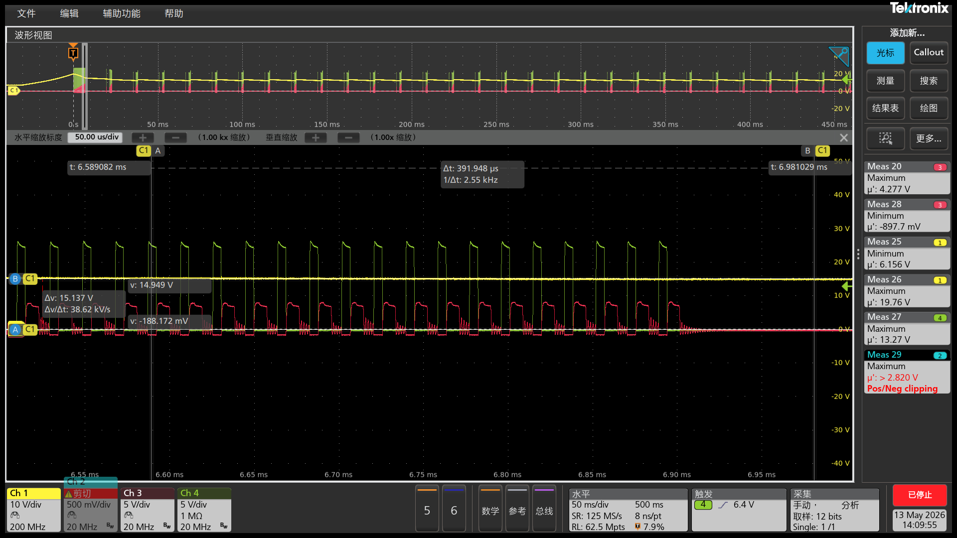

这款芯片启动时候波形如下:黄色是VDD波形,在到达第一个VDDH的时候,突然gs关波形了,随后不断重启,这是触发了什么保护吗?这是带很轻的载启动(gs绿色波形、红色FB波形)
你好,副边有短路吗?感觉像是过流保护了。是所有板子都这样?还是只有一片?
测一下副边的阻抗,源对地的阻抗
是不是Aux绕组匝比不够高,轻载时反射电压 + 二极管压降不足以把VCC维持在UVLO以上,带载后压降更大?也可以VDD电容加大点试试。
