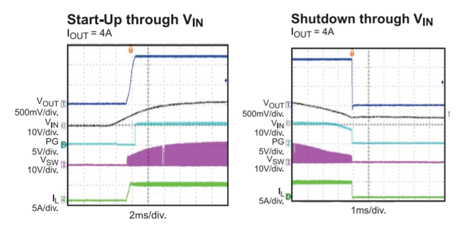

每次看规格书里的启机和关机波形都觉得很完美,但是自己抓的时候总是对不上?电压爬升太快?下电波形总是错过。其实,只要掌握几个关键技巧,你也可以抓出规格书的同款高质量波形。

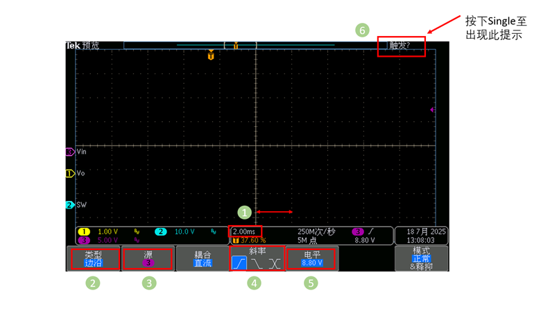

测试开始前,需要预先完成示波器的触发设置,包括触发源、触发模式和触发电平等的合理配置,以确保示波器能够在上电瞬间稳定触发。
  1. 根据芯片或者demo板规格书上的启动时间调整测试时示波器的时基(Time/Div),本次实验选用了MPS EV2326D-00A,根据EV2326D-00A测试板的规格特性,此实验中我们预先调整示波器的时基至2ms/格,以便清晰观测到芯片的完整启动过程。
  2. 触发类型 设置为边沿触发。在示波器触发菜单中按下Menu键,进入触发设置界面,将触发类型选择为边沿触发。使用边沿触发可以使示波器在检测到输入电压上升瞬间时立即启动采样,从而稳定地捕捉到上电的全过程。
  3. 触发源选择输入电压Vin所对应的通道。对于通过输入端加电启动的芯片,以输入电压为触发源。
  4. 将触发斜率设置为上升沿。本次实验关注的是芯片的上电启动过程,因此触发斜率设置为上升沿。
  5. 触发电平设置在0V至输入电压VIN区间,如果要观察起机波形尖刺的话,可以把触发电平抬高一点。需要注意的是,触发电平不宜设置过低,否则可能因为噪声或者微小扰动提前触发。所以,在实际测试中应结合输入电压幅值、噪声水平以及观察目标进行适当调整。
  6. 按下单次触发single键,等待示波器界面的右上角出现触发提示,说明当前触发设置已经全部完成, 这样在开启电源之后,示波器将在检测到满足条件的Vin上升沿后自动采集并保存波形。

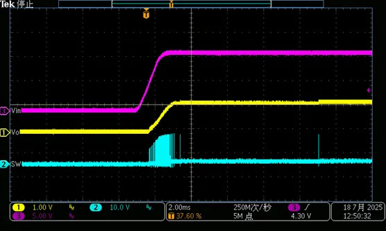

对于空载启动的测试,在完成线路连接之后,即可开启电源开关,给测试板上电。示波器捕获成功后会自动显示波形,可以通过示波器的缩放旋钮放大波形,进一步观察。以MPS EV2326D-00A为例,在12V输入情况下,空载上电的启机波形如下所示。
CH1:VO;CH2:SW; CH3 :VIN
Test condition: Vin=12V→Vo=1.2V@0A

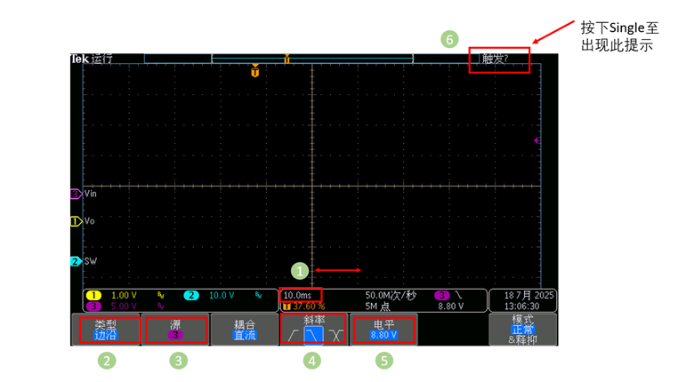

抓取关机波形时,示波器的整体设置与启机波形的测试方法基本一致,但有两点需要特别注意:
第一,空载条件下的下电过程通过相对较慢,因此需要将示波器的时基适当调大。本次实验案例中,时基设置为10ms/格。
第二,将触发斜率设置为下降沿。

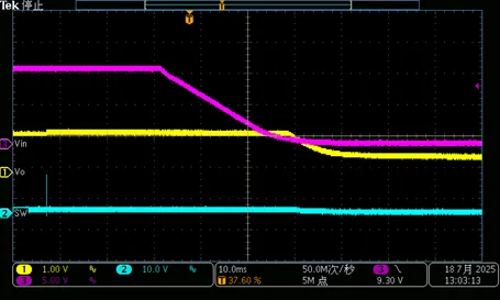

其余操作步骤皆可以参考起机波形的抓取。以MPS EV2326D-00A为例,在12V输入情况下,空载下电的关机波形如下所示:

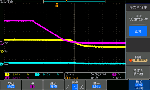

由于Single模式下的时间轴上限为20ms,对于一些空载下电比较缓慢的测试板,single模式下没办法捕捉完整的下电波形(即Vo逐渐减小至0V的完整过程),这个时候可以将触发模式设置为normal。`
