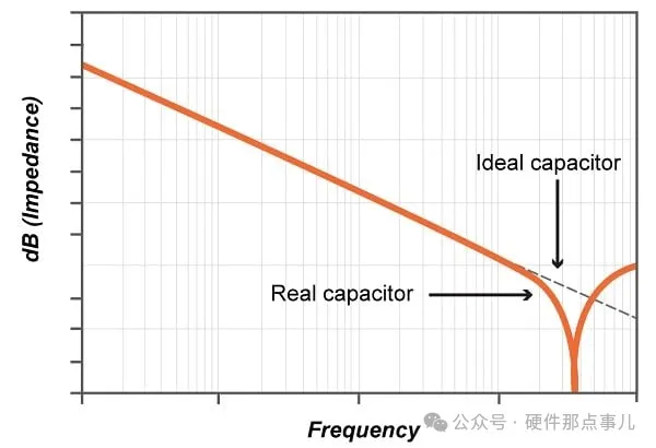

理想电容器是一个只有电容值的元件,它的阻抗(Zc)与频率(f)成反比,即Zc = 1/(2πfC)。这意味着理想电容器的阻抗随着频率的增加而减小,从而提高了通过交流信号的能力。理想电容器在直流信号下表现为开路,而在无穷高频下表现为短路。
实际电容器并不是一个纯粹的电容元件,它还包含了等效串联电阻(ESR)和等效串联电感(ESL),这些参数会影响电容器的阻抗特性。实际电容器的阻抗可以表示为:
Zc = ZESL + ZC + ZESR
其中ZESL = 2πfL,ZC = 1/(2πfC),ZESR = R。

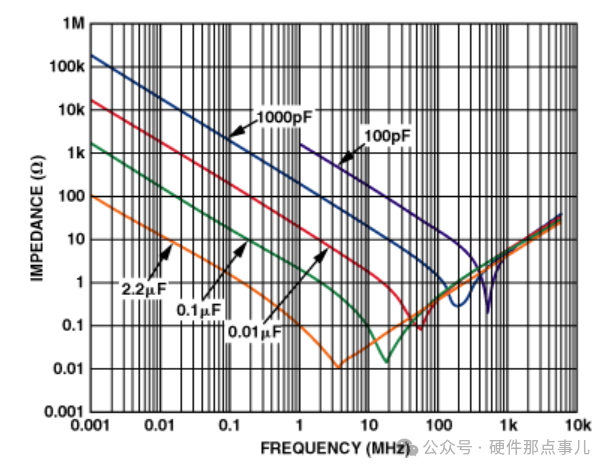

从上式可以看出,实际电容器的阻抗并不是随着频率增加而单调减小,而是形成了一个V形曲线。在低频段,阻抗主要由ESR决定,随着频率增加,阻抗逐渐减小。在中频段,阻抗主要由电容决定,随着频率增加,阻抗继续减小。在高频段,阻抗主要由ESL决定,随着频率增加,阻抗开始增大。因此,实际电容器在某一特定频率下会有一个最小阻抗值,这个频率称为自谐振频率(SRF)。在SRF以下,电容器表现为一个主要由ESR和C组成的低通滤波器,在SRF以上,电容器表现为一个主要由ESL和C组成的高通滤波器。
铝电解电容器是一种常见的大容量、低成本的电容器,它由两个铝箔作为极板,中间夹有一层液态或固态介质。铝箔上有一层氧化铝膜作为绝缘层。铝电解电容器具有较高的ESR和ESL,因此它们在高频下的阻抗较大,不适合用于高速信号或去耦应用。铝电解电容器也受到温度、湿度和老化等因素的影响,导致其参数变化较大。
钽电解电容器是一种小型、高稳定性的固态电解电容器,它由钽粉作为极板,中间夹有一层锰酸盐或聚合物作为介质。钽粉上有一层氧化钽膜作为绝缘层。钽电解电容器具有较低的ESR和ESL,因此它们在高频下的阻抗较小,适合用于高速信号或去耦应用。钽电解电容器也具有较好的温度特性和长寿命,但是它们的容量较小,且价格较高。
多层陶瓷电容器是一种广泛应用的表面贴装电容器,它由多层陶瓷介质和金属电极叠加而成。多层陶瓷电容器具有较低的ESR和ESL,因此它们在高频下的阻抗较小,适合用于高速信号或去耦应用。多层陶瓷电容器也具有较小的体积、较大的容量范围和较低的成本,但是它们的介质材料会受到电场、温度和时间等因素的影响,导致其容值变化较大。
