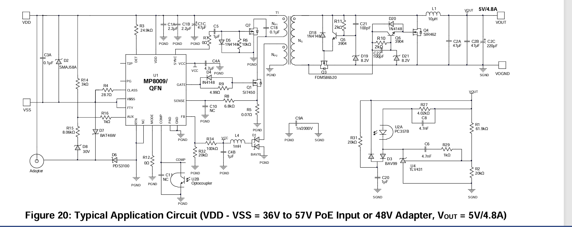

请问我们想使用这个电路输出12V的话,有相关的参考设计吗?应该调整哪些器件
您好,可以参考这个设计,主要需要调整反馈电阻,变压器参数,另外因为功率不变电压提高导致电流变小,可以考虑使用非同步整流省掉一些电路。EVL8009-V-00H | Fully Integrated, 802.3af/at-Compliant PoE PD Interface with High-Efficiency PSR Flyback Controller Evaluation Board | MPS

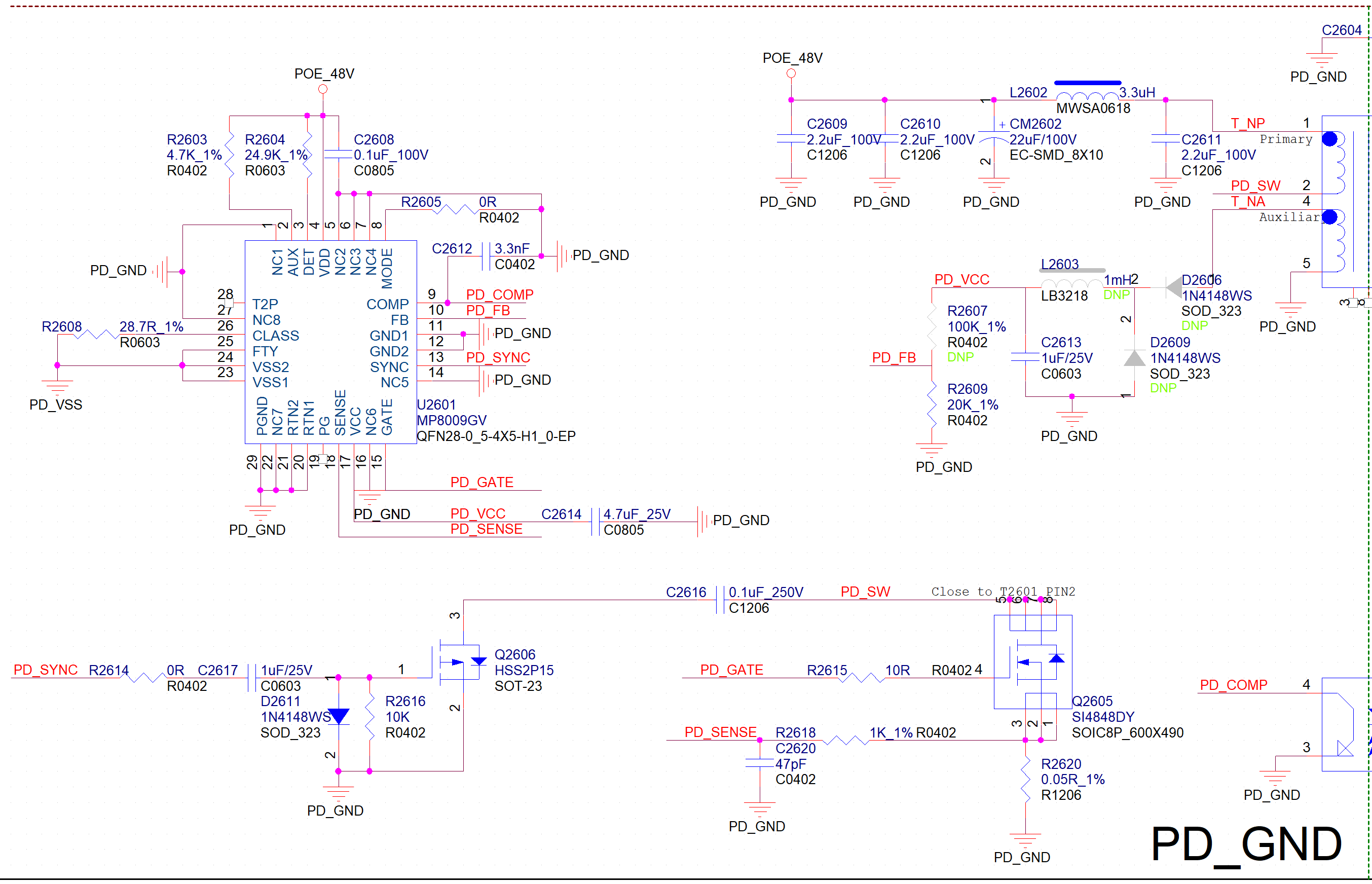

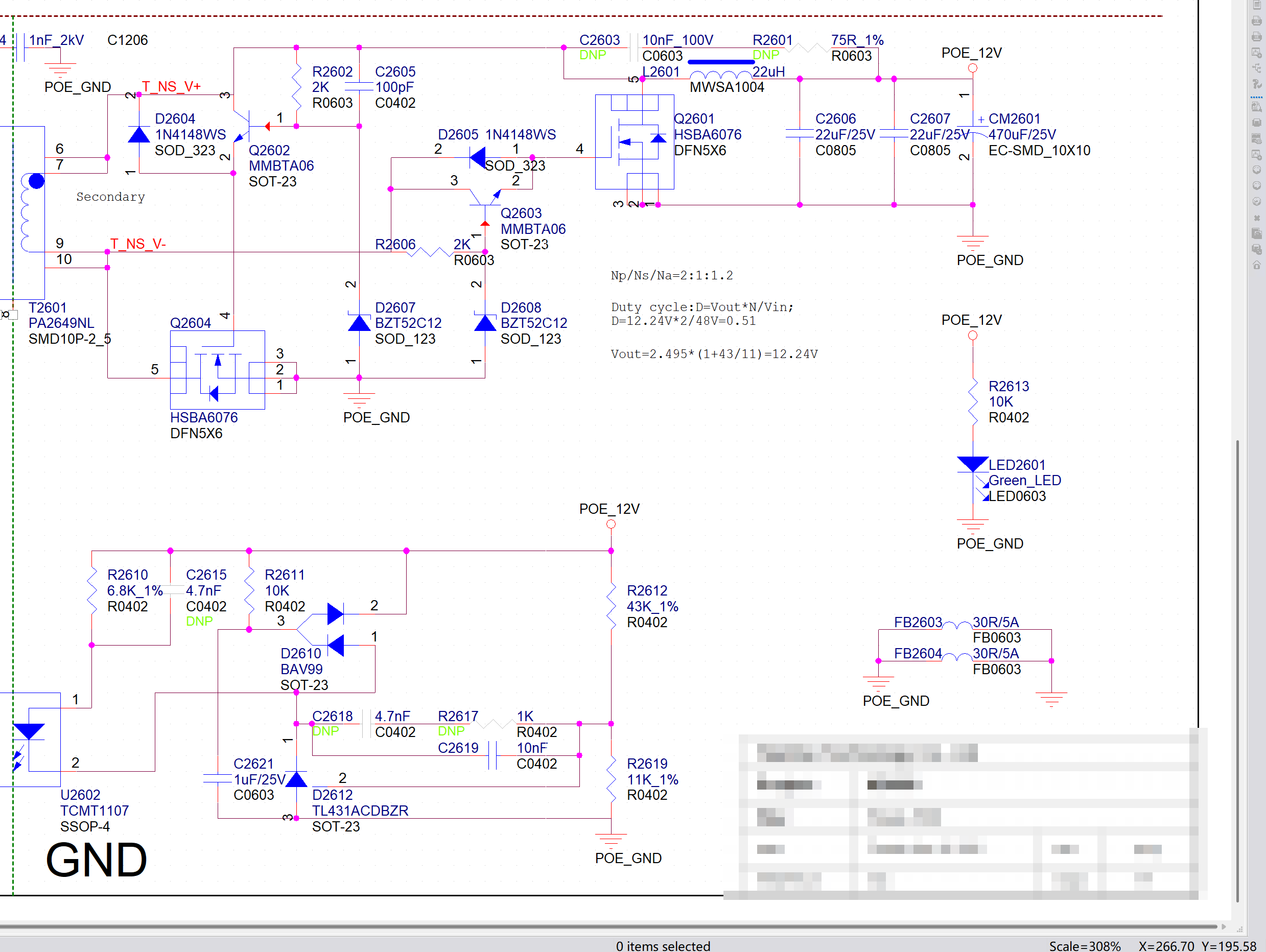

我们当前做了一般图纸,请问这份图纸有什么地方需要调整吗
您可以通过MPSNOW 在线技术支持|MPS渠道,和我们的工程师直接电话或微信沟通
