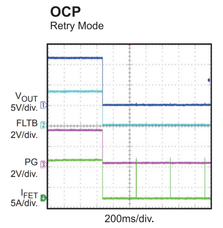

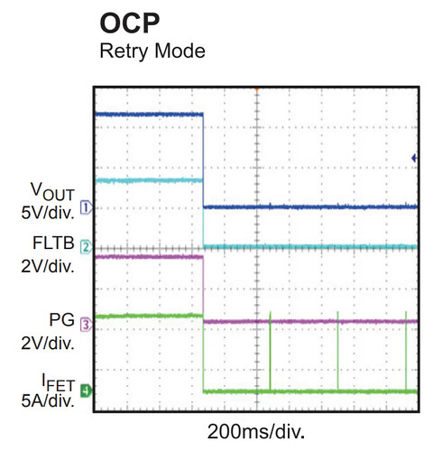

打嗝模式保护(Hiccup Mode)
打嗝模式也叫自动重启模式(Auto Retry Mode):发生严重过载时,芯片完全关断输出,等待一段时间后自动尝试重启;如果故障依旧存在,则再次关断,如此循环,直到故障解除,典型器件如MPS的MP5021B。
本质上,Hiccup通过降低故障期间的平均占空比,大幅降低平均功耗。因此它的优点在于关断期间几乎不产生热损耗,平均功耗极低,能有效控制芯片温升,且故障解除后可自动恢复正常工作。
缺点同样明显:输出会周期性跌落与恢复,电压纹波较大;故障解除后,电压完全恢复需要几十到几百毫秒的延迟。

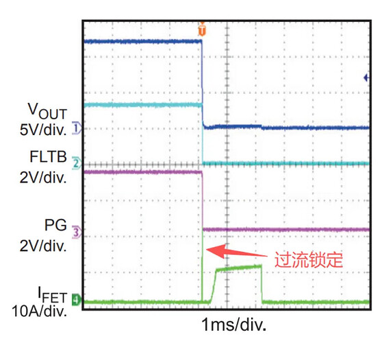

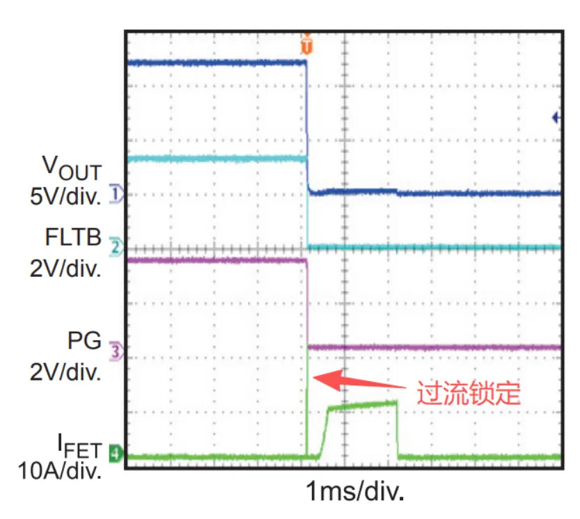

锁存关断保护(Latch-off)
这是最“决绝”的一种保护:一旦触发过流,芯片立即锁死并停止所有工作,即使过载消除也不会自动恢复,必须重新上电或对使能引脚进行复位操作才能解除。典型器件如MPS的MP5021B,就提供了可配置的锁存模式。
优点:安全等级极高。 适用于航空、汽车等绝不允许故障后自动重启的关键领域,能从根本上防止反复过流造成的累积损伤。
缺点:故障后必须人工干预。 在一些需要自动恢复的无人值守场景中,会显著增加运维负担和系统恢复时间。
