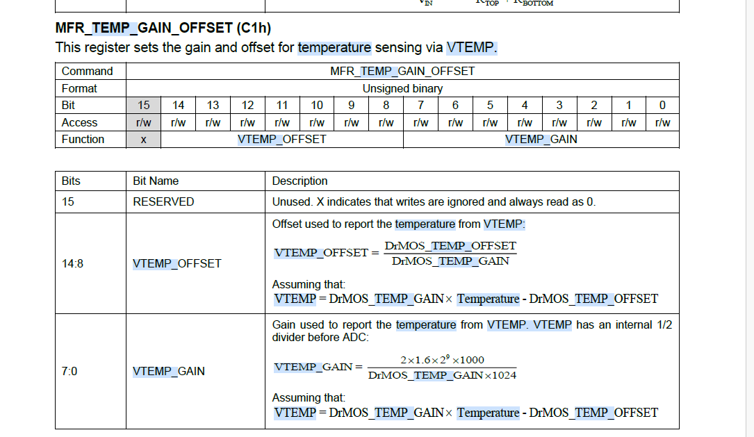

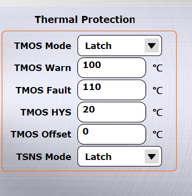

数据手册中有关VTEMP增益的设置在软件中并没有看到

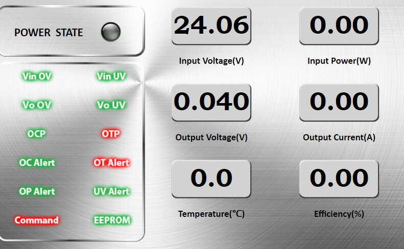

目前只看到了offset的设置,不知道gain是在哪里,我怀疑没有设置引起的Monitor窗口报错。
希望获得解答!

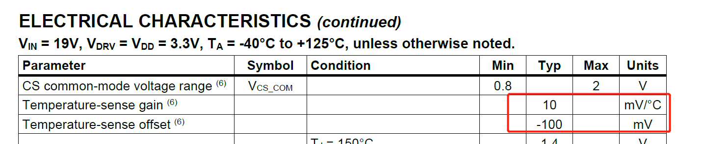

VR控制器的配置要符合搭配的外部DrMOS参数
1.先看下搭配的哪个DrMOS,规格书里面有写DrMOS的Temperature-sense gain/Offset

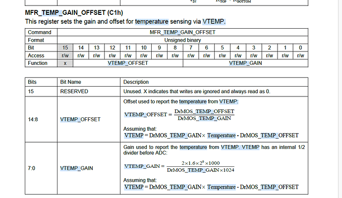

2.换算下应该写入的寄存器值
  1. GUI上如果找不到对应位置写,可以通过Alt+W 组合键调出读写单步地址的界面,对C1H地址直接写对应的值
