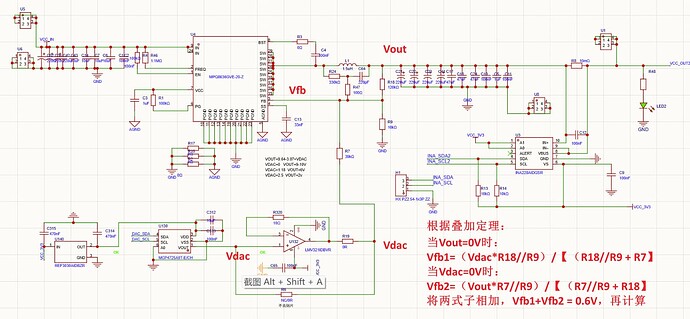

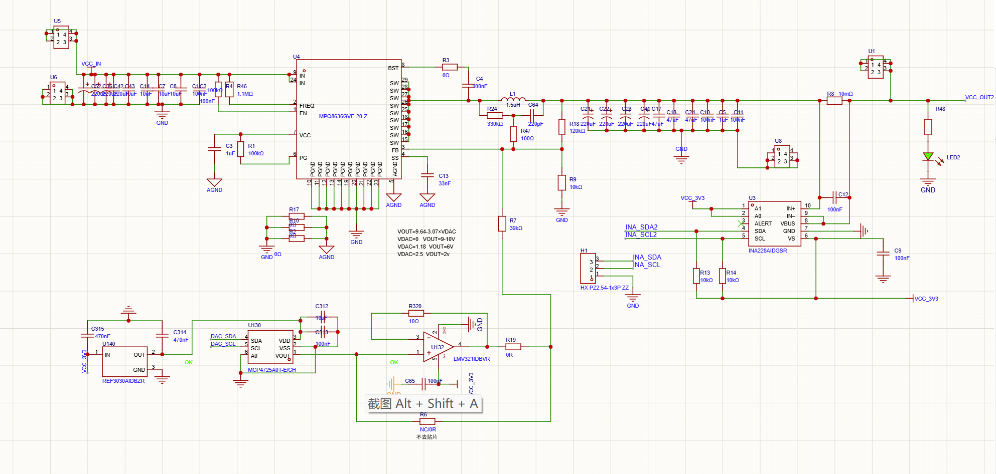

各位工程师好,麻烦给我讲解一下关于MPQ8636-20这款芯片的VOUT输出关系式吗?是否是简单的vout=(1+RUP/RDOWN)×0.6?
!(file:///C:/Users/chen.wang02/Documents/WXWork/1688854404640359/Cache/Image/2026-05/企业微信截图_17796695928582.png)

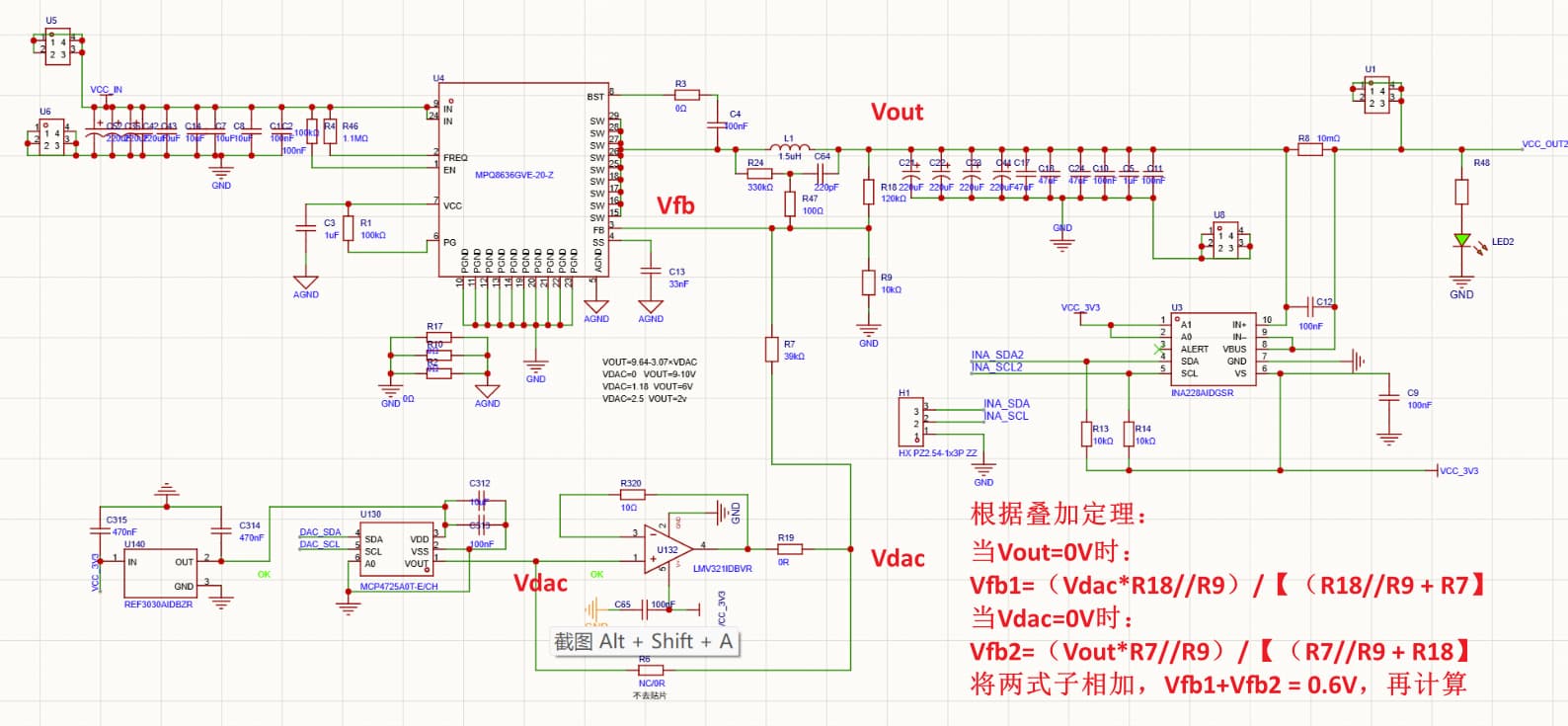

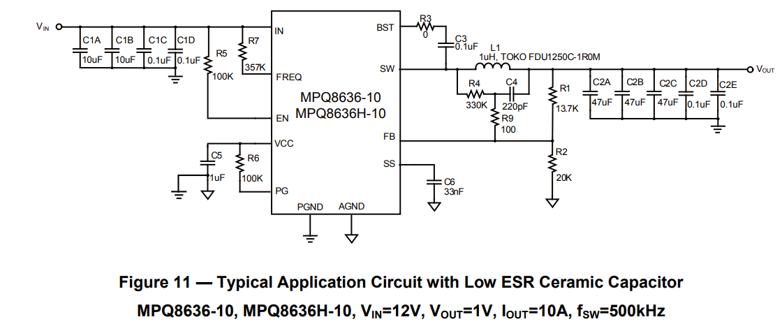

对哦,我忘记考虑R4和R9了。不过那俩还好,那俩很大,基本可以忽略哈哈
