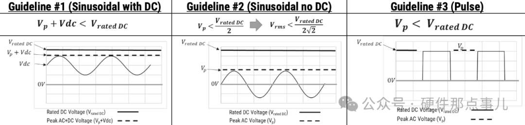

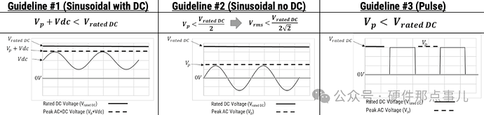

1.额定DC电压
以电源线上的电容为例,如果电源电压范围是18-32V,在进行电容选型时,电容的额定DC电压需要大于32V,不同厂家的MLCC陶瓷电容器是有区别的,一般是可在全额定温度和电压下运行。例如,工作温度为125°C的X7R 100nF 100V额定MLCC可以在100V和125°C下使用。但是需要考虑电容的容值受直流偏置特性以及温度的影响,也就是在100V额定电压和125°C温度下,你能不能接受电容容值降低带来的影响,当然还要考虑瞬态电压的影响。
通常,钽电容器和铝电解电容器对电压应力比较敏感,建议降额2倍。 例如,如果电路电压为10V,则应使用额定电压为20V的电解电容器。
2.额定AC电压
当交流电压叠加在直流电压上时,总电压(Vp+Vdc)必须小于MLCC的直流额定电压。如果施加瞬态或脉冲电压,则电压必须低于MLCC的直流额定电压。
其次还要考虑AC电压导致电容中流过AC电流,由于电容自身存在ESR,电容会发热升温的影响。
