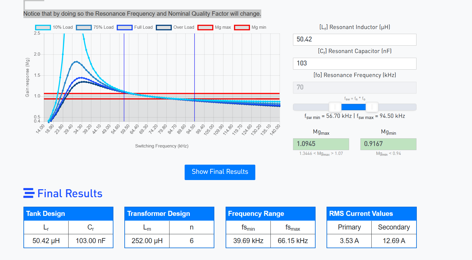

各位大佬,为什么我现在设定的谐振频率是70k,根据这个工具计算出来的频率范围是39到66k啊,上面根据增益选的那个频率为什么和下面的是不一样的,然后我把谐振频率改成100k之后,上面选的就和下面显示的一样了,这是出现bug了吗

上面的滑块和红线,往往是给你手动调节、预览增益用的,而下方的Final Results才是根据你设定的电容,电感等指标自动解算出来的最终结果。
