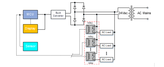

图1: 继电器在温控器中的应用(示例)
机械继电器在温控器应用中的局限性
• 触点磨损与有限寿命
机械继电器触点在每次开关循环中都会退化。在负载下,触点材料(通常为银合金)会经历摩擦、侵蚀和电阻增加。额定电气寿命约为负载下 10 万次循环。一个每天开关 50 次的温控器每年累计约 18,250 次循环,意味着继电器可能在 5–6 年内达到寿命终点——往往早于其他元器件。
• 电弧与安全风险
开关过程中的触点电弧会产生高温,侵蚀触点表面并产生宽带电磁辐射。在燃气设备控制和其他安全关键应用中,电弧会造成火灾风险。电弧还会产生 EMI,干扰附近的敏感电路。
• 开关速度
机械继电器的总开关周期时间为 15–25 毫秒,受到运动部件惯性的限制。这排除了基于 PWM 的功率控制,并由于响应缓慢导致的过冲,将温度调节精度限制在约 ±1°C。
• 尺寸
一个典型的 5A/24VAC 机械继电器尺寸约为 20×15×15 毫米,并需要额外的线圈驱动电路,占用大量 PCB 面积,限制了产品的小型化。

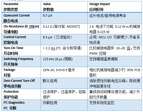

图2: 固态继电器(MP9566)应用框图和原理示意图
• 关键规格
机械继电器 vs. 固态继电器
• 可靠性与寿命
对于温控器应用,这些好处意味着在整个产品生命周期内免维护运行。由于继电器故障导致的现场更换被有效消除,降低了保修成本并提高了 MTBF。
• 开关性能
快速的开关速度以及基于 PWM 的功率控制,能产生更平滑的温度曲线,减少设备启停应力,并可将温度精度从 ±1°C 提高到 ±0.1°C。这对需要快速控制信号的逆变器驱动热泵和空调尤其有价值。
• 功耗对比
在 1 A 负载电流下的直接比较展示了效率优势:
机械继电器: 触点电阻 = 0.1 Ω,线圈功耗 = 50–200 mW(随电压/线圈额定值变化;例如 TE 6-146209 某市面产品 平均约 125 mW)。 总功耗 = 225 mW。
固态继电器: 导通电阻 0.12 Ω,负载电流 = 1 A,VDD = 3.3 V,IDD = 300 µA。 总功耗 = 121 mW。
固态继电器将继电器级功耗降低了约 47%。此外,固态继电器完全消除了线圈保持功耗,因为没有电磁线圈需要通电。对于电池备份的温控器设计,MP9566 的 8.5 µA 静态电流对于维持备用电源至关重要。
