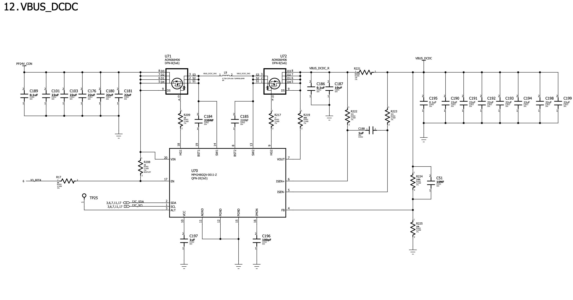

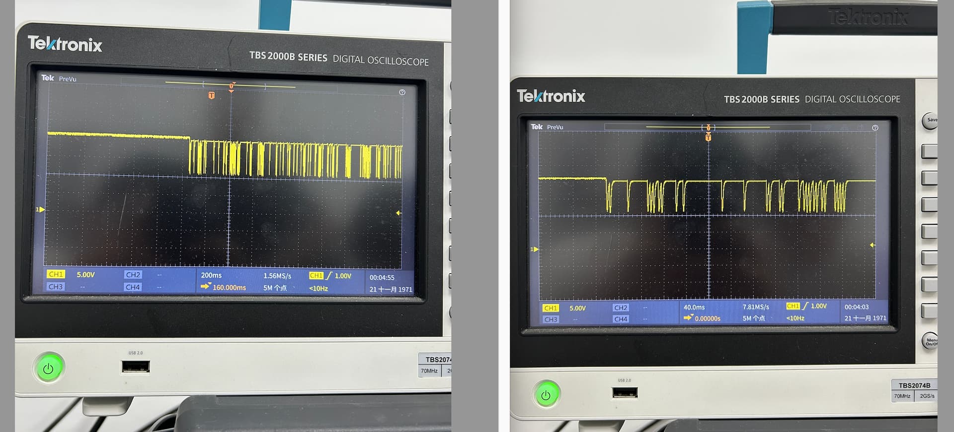

使用PP24V作为电源输入,期望输出是PP3-28V。外围电路按Datasheet搭建。在实际调试过程中发现当输出为18V及以下时可以进行外部1-5A的恒流拉载,但是当输出电压19V及以上时再进行外部拉载会出现震荡。实际电路图和异常输出波形如上图所示,请教下是哪方面的问题?

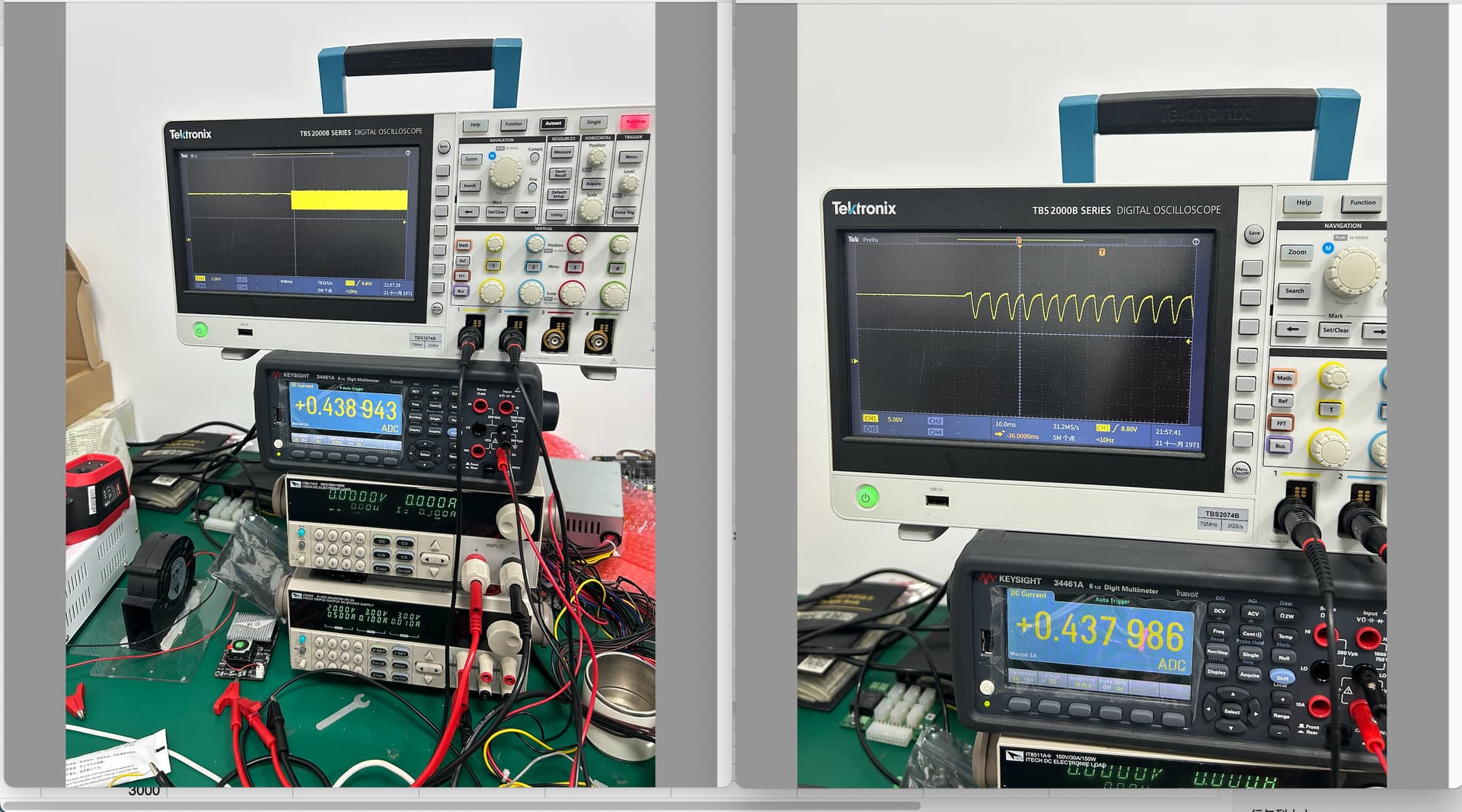

这里使用40欧姆水泥电阻,万用表串在回路中观察电流。当MP4248输出20V及以下时输出正常,当输出21V及以上时输出就会异常。波形如图
我看到您的C51为10nF电容,这个电容容值有些偏大,请问去掉这个电容后是否能正常工作呢
好的谢谢,稍后我试一下。
去掉电容确实可以工作,不会再震荡了。非常感谢:folded_hands:
不客气,问题解决就好。C51处电容可以不添加或者添加一个pF级小电容,如果大了就容易出现问题

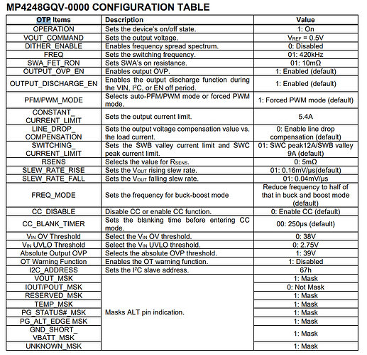

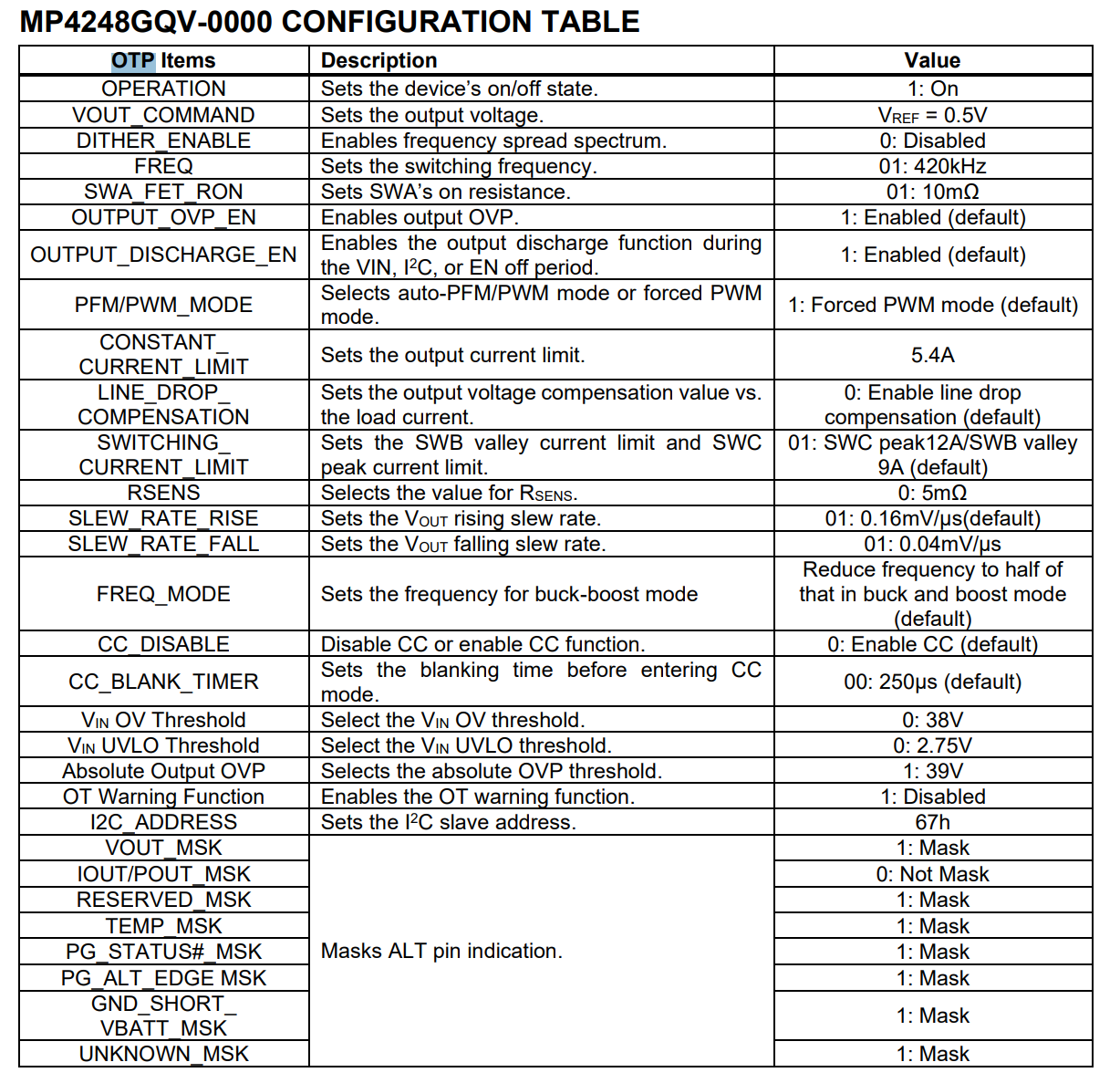

你好,再请教一个问题。0000和0012硬件性能是一样的吗?只是地址不一样吗?如果我买到0000的应该如何配置成0012 ?因为我同一路IIC上面挂了0011和0012,但是0012目前交期来不及了
看了一下手册,OTP主要是修改了一些配置,所以尾缀不一样有些保护参数配置也是不一样的,可以找代理确认一下,0000和0012的配置区别
您好,目前MP4248不支持自己烧录ROM,因此如果您购买的是0000,您只能用MCU每次通电时重新写入一遍参数
好的十分感谢,这种方式确实可以工作。
