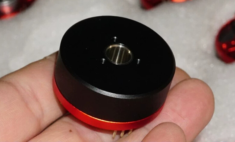

电机驱动模块作为2026年的项目, 确实比较“大众“了,其实这个项目想法的主要初衷:前前前阵子我在 TB 上刷到一个 35mm 左右的小云台电机,价格十分美丽,于是顺手买了俩。买回来以后一直没来得及玩,就在箱子里吃灰。正好这次看到 MPS 的机器人模块设计大赛,我又想起了这两个小电机。
于是就出现了这种情况:为了一小碟醋,决定下锅饺子。
既然要玩,那就干脆认真一点。我的想法是围绕这个小电机做一块完整的单关节驱动模块,把电源、三相无刷驱动、磁角度反馈和控制算法都放进去。后面如果调得顺利,它可以作为小机械臂、云台、灵巧手这类结构里的一个基础关节单元。

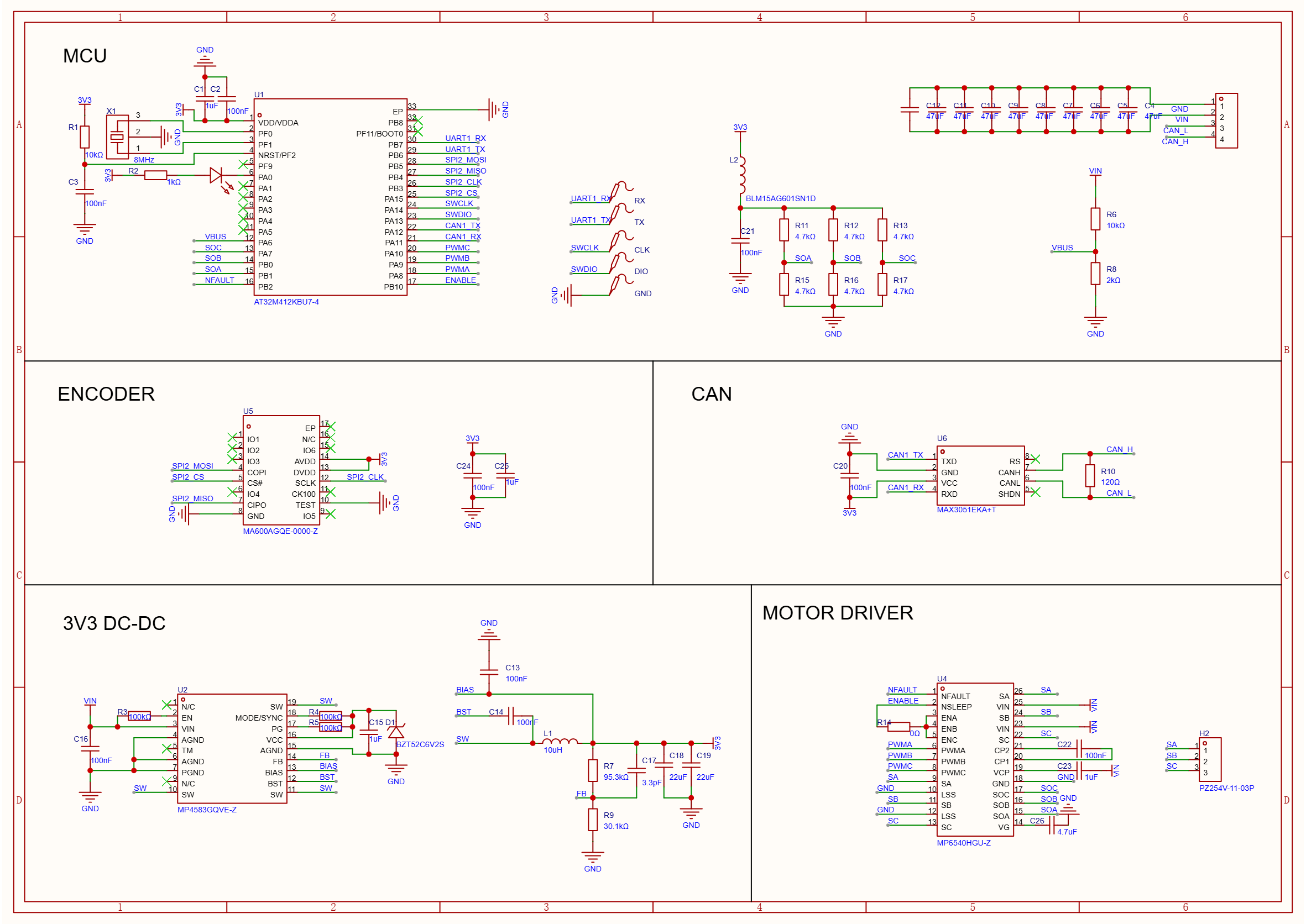

一、先看整体方案

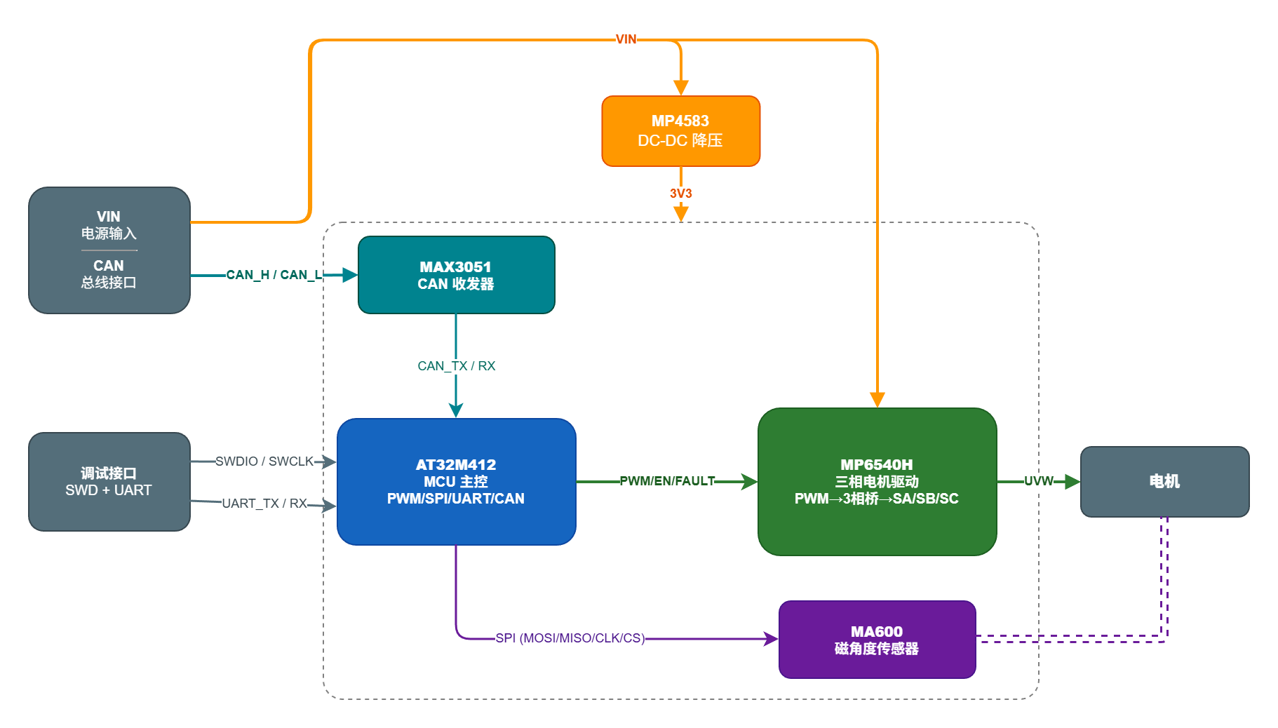

这块板子的目标是做一个完整的小型闭环驱动单元,主要分成几块:
  • 电源部分,负责把输入电源转换成板上需要的低压电源;
  • 三相驱动部分,负责带动 BLDC/PMSM 小电机;
  • 磁角度传感部分,负责知道电机或者关节现在转到哪了;
  • MCU 控制部分,负责采样、控制算法、保护和通信;
  • 电机与结构件,负责最后真的动起来。

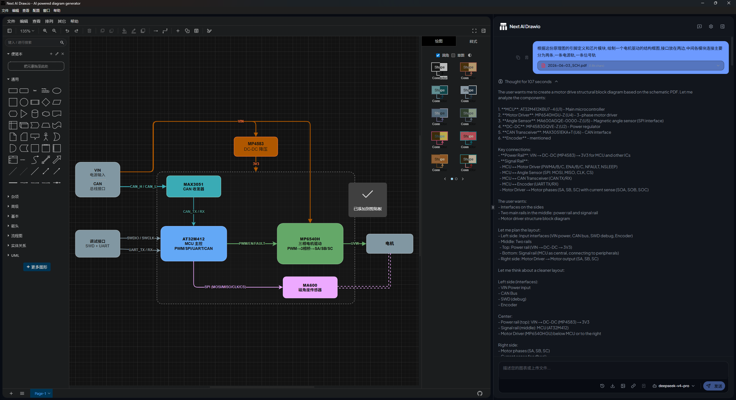

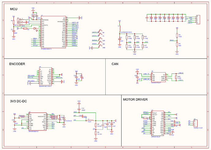

嗯, 这个图是 AI 帮忙画了一版结构框图,主要是用来展示下模块关系。
二、这次用到的 MPS 器件
这次选了三颗 MPS 器件,刚好能把电源、驱动、传感这三块串起来。

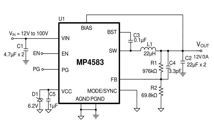

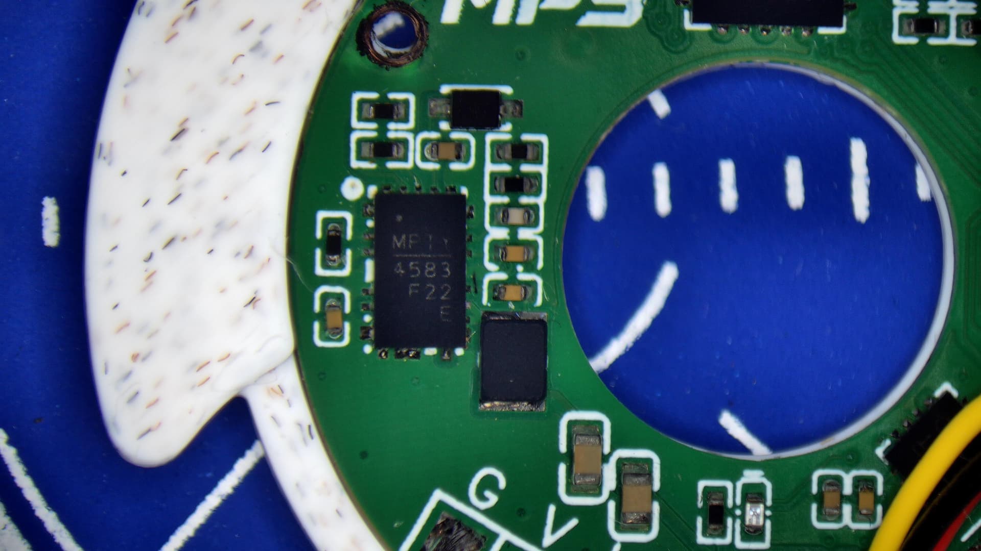

1. MP4583:负责板上供电
MP4583 用在输入侧做同步降压。我的目标是让模块能适配比较常见的机器人供电场景,然后给 MCU、传感器和驱动相关电路提供稳定低压电源。
后面上电调试时,我会先测它的输出电压、空载电流、纹波和温升。毕竟电源不稳,后面电机控制写得再花也白搭。

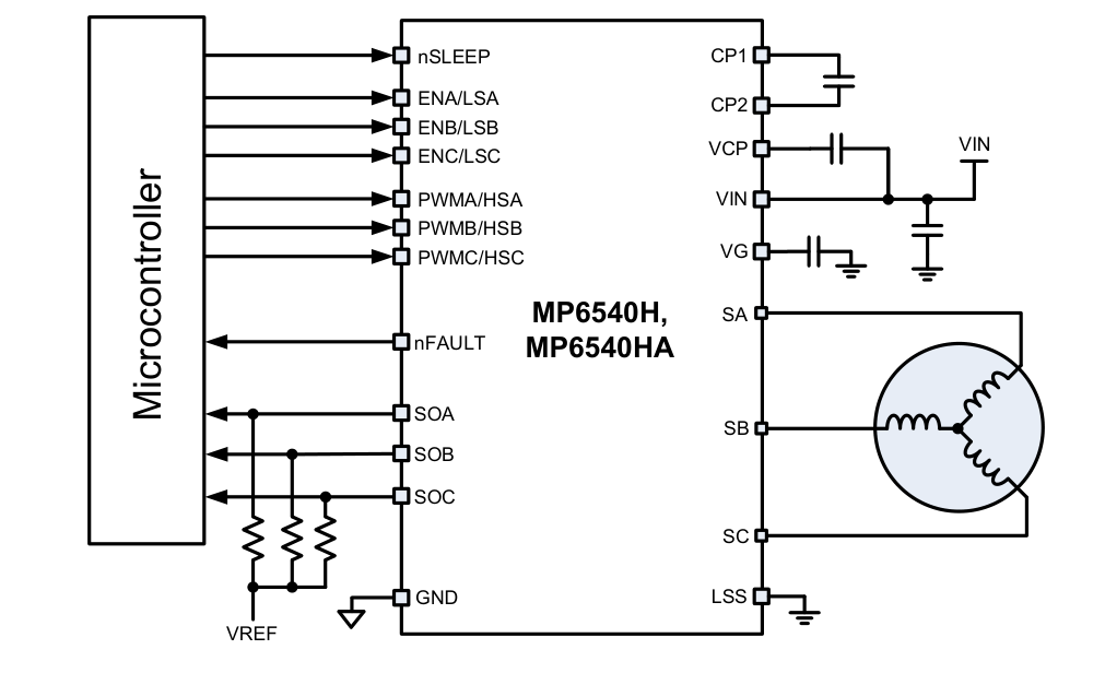

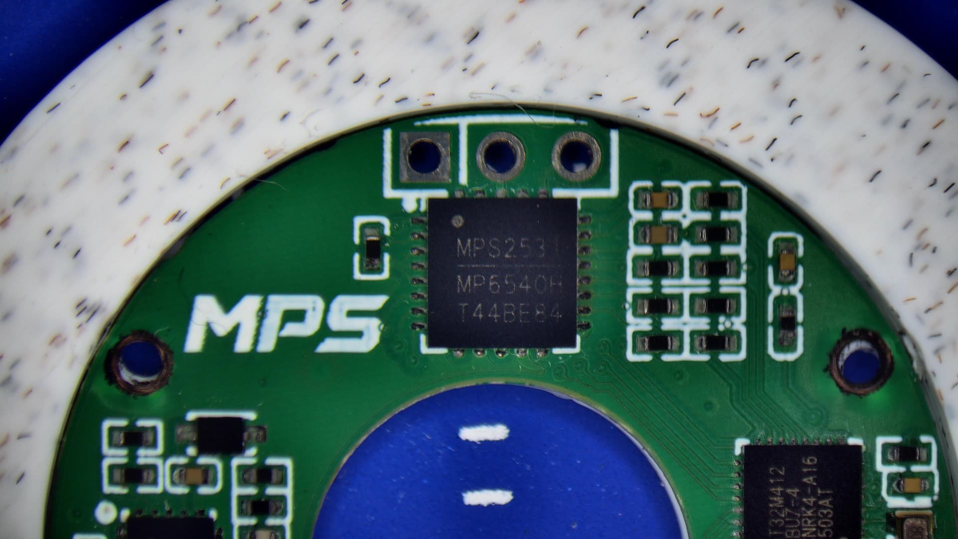

2. MP6540H:负责三相电机驱动
MP6540H 是这块板子的三相功率级,用来驱动小型 BLDC/PMSM 电机。后面不会一上来就闭环乱冲,计划先从低压、限流、低占空比的开环测试开始,确认相序和驱动链路没问题,再慢慢加上传感器反馈。

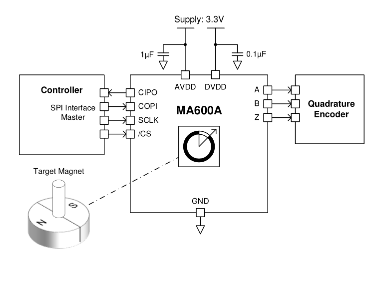

3. MA600A:负责角度反馈
MA600A 是磁角度传感器,用来读电机转子或者关节位置。这个芯片是后面做闭环的关键,不然电机转没转、转到哪、有没有跟上目标,全靠猜就太玄学了。
后续我会先验证它的通信读取,再看静止抖动、旋转连续性和零点校准。等这块稳定以后,再上速度环和位置环。

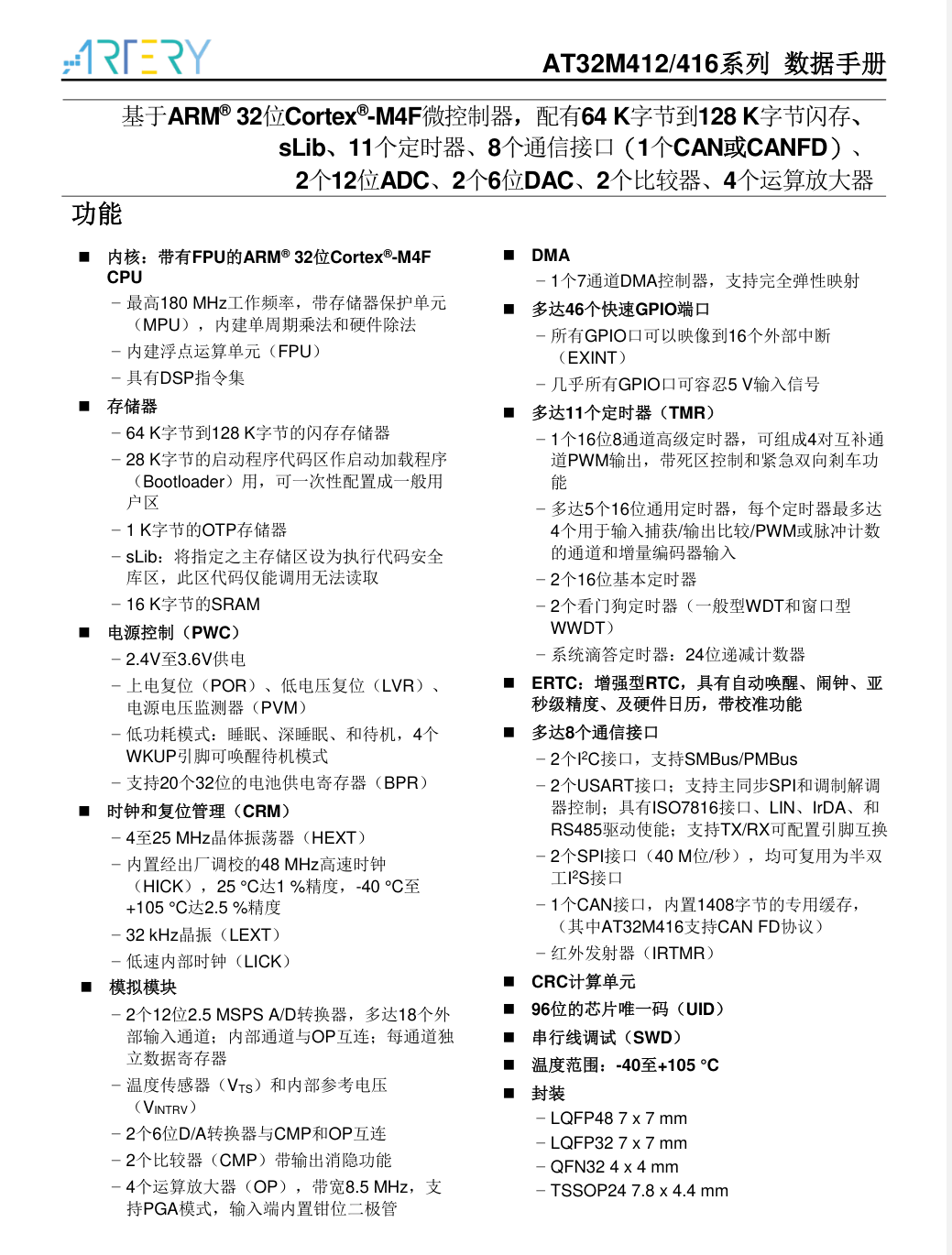

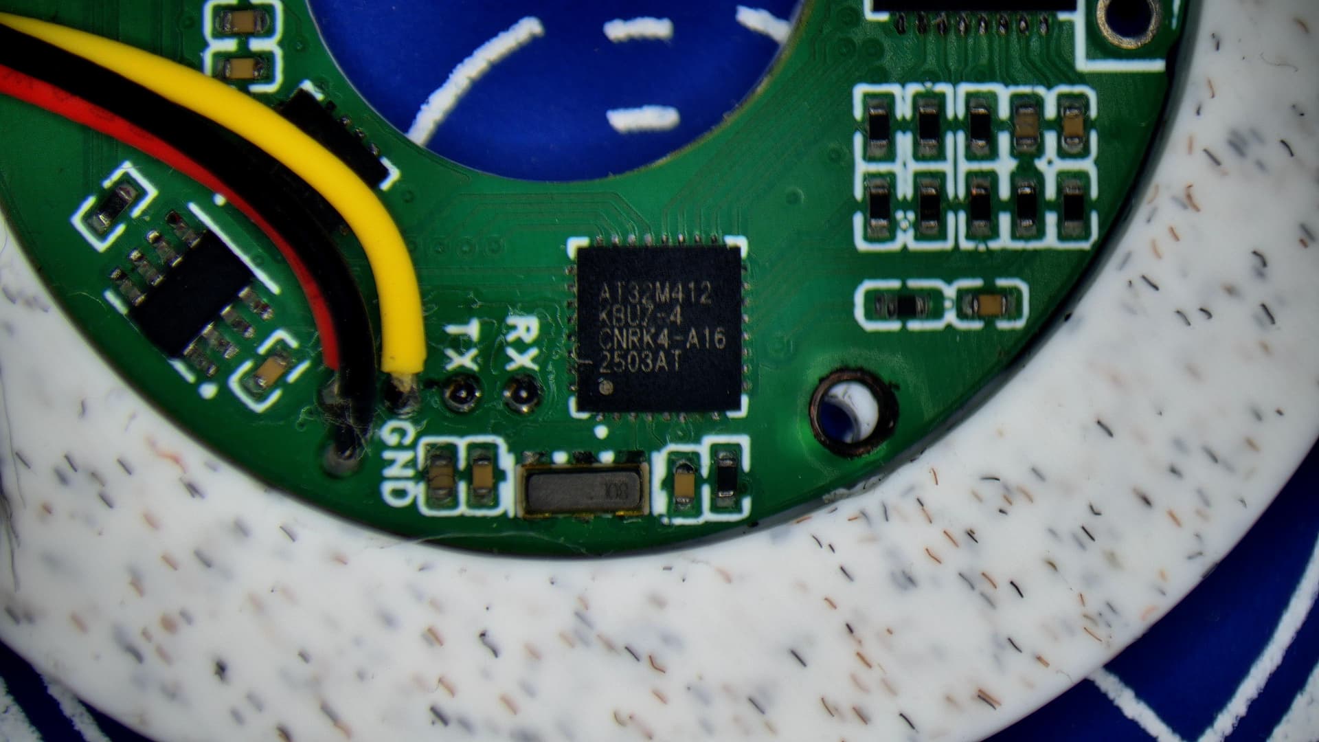

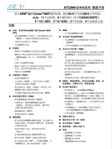

MCU选了ARTERY的AT32M412, 封装小性能足价格便宜
通讯使用can,便于后续扩展

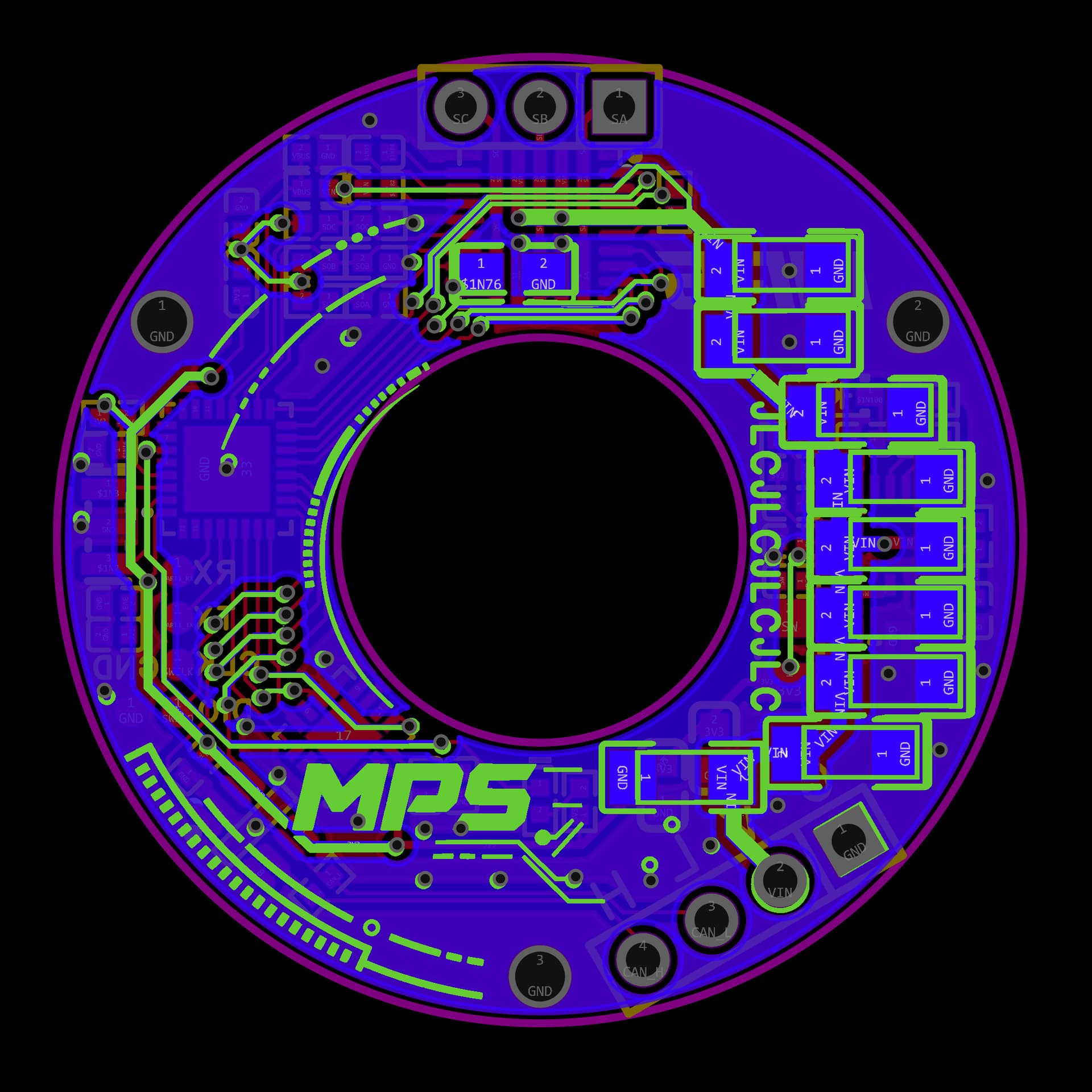

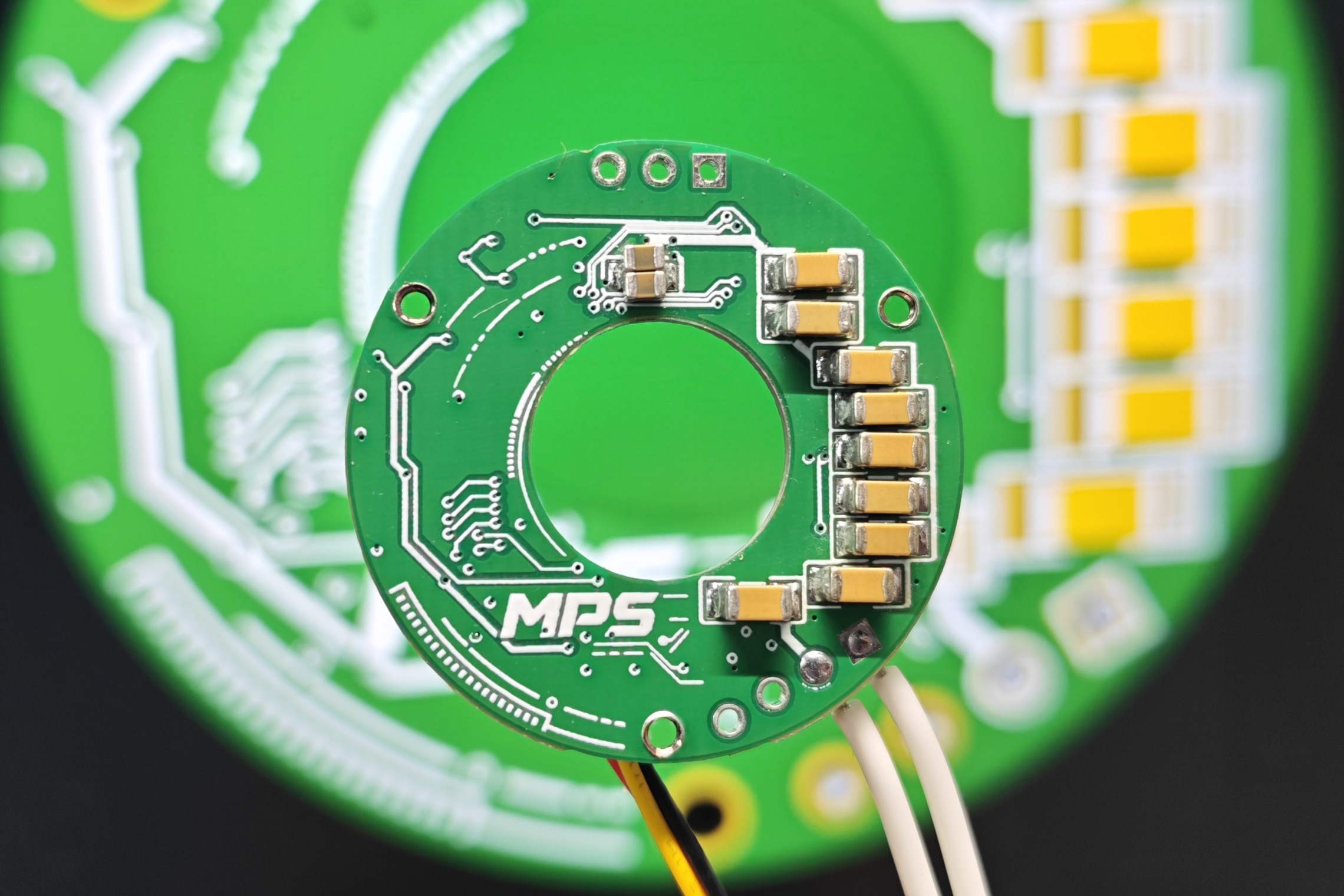

目前硬件这边已经走到样板阶段:
  • 原理图已经画完;
下一步就是 Bring-up。这里我会比较保守:先不接电机,先做外观检查、断电阻抗检查、限流上电、电源输出检查、MCU 最小系统测试,再去碰 MA600A 读取和 MP6540H 驱动。

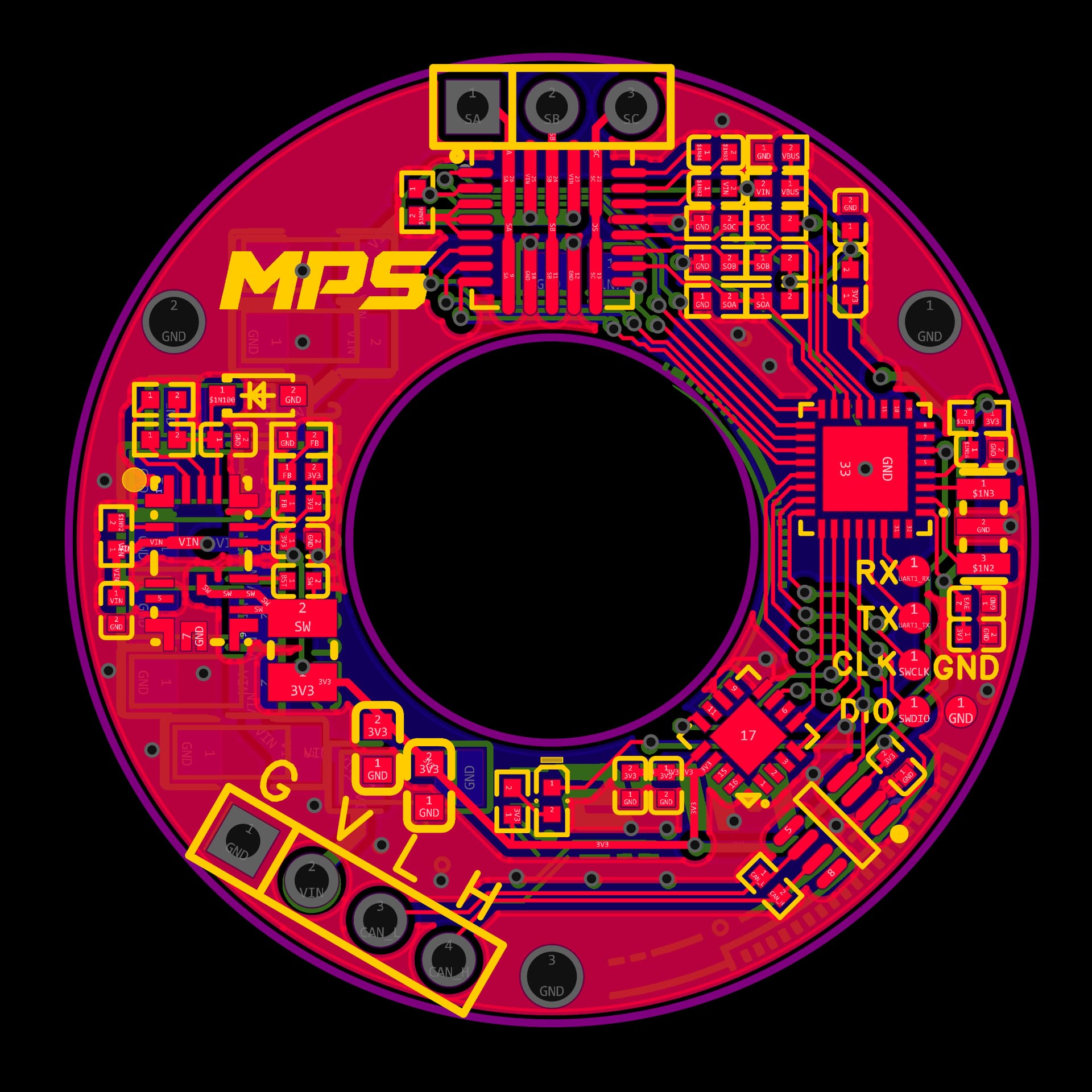

但边界也得说清楚:AI 不负责替我“宣布成功”。硬件设计貌似还没有很好的AI工具可以直接搞,所以前面我先肝了一个晚上的硬件原理图+layout, 当然AI在过程中给我打了一些辅助. 比如背面的丝印图,就是AI给我画的.(感觉还可以哈)

楼主这板子好小巧啊,太漂亮了,丝印设计的也贴切
这个单关节闭环驱动模块的思路很完整,把电源、三相无刷驱动、磁角度反馈、MCU 控制和 CAN 通信都集成到一块小板上,确实比较适合作为小机械臂、云台或灵巧手里的基础关节单元。相比只做电机驱动,加入 MA600A 角度反馈以后,后续做速度环和位置环会更有可验证性。
比较认同作者 Bring-up 的顺序:先不接电机,做外观检查、阻抗检查、限流上电、电源输出和 MCU 最小系统验证,再去调 MA600A 和 MP6540H。无刷驱动这类板子如果一开始就接电机闭环调试,问题容易混在一起,先把电源、通信、传感器和驱动链路分开验证会更稳妥。
后续比较期待看到 MA600A 的静止抖动、旋转连续性、零点校准,以及电机开环到闭环切换时的测试数据。小尺寸关节模块里,磁铁安装同心度、传感器位置、三相线布局、电源纹波和电机启动电流都会影响最终效果,如果作者能把这些调试过程也记录出来,参考价值会很高。

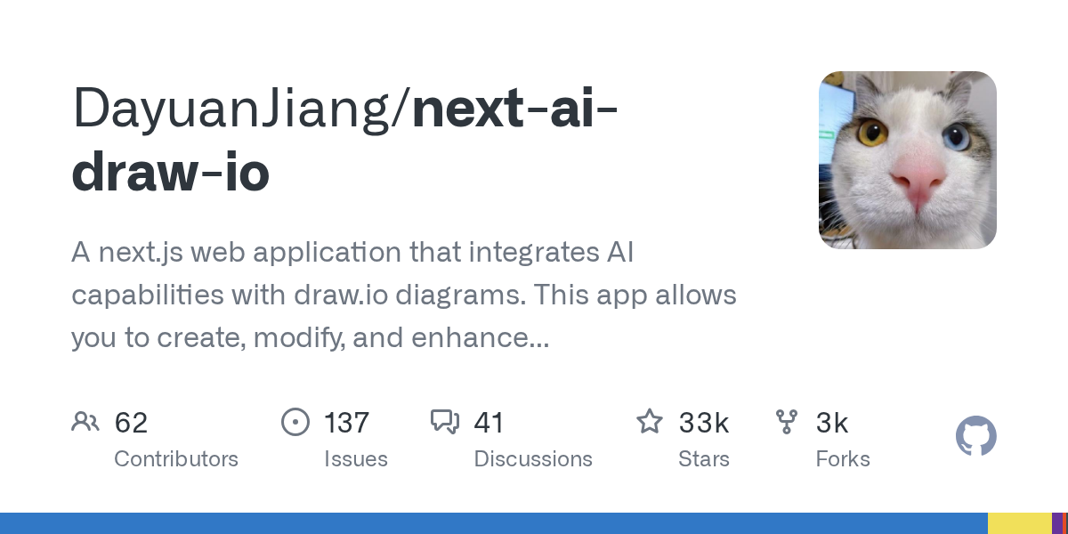

draw.io是哪个版本的,居然开始集成AI绘图了,之前只能一个一个的手扣图,扣完大半天没了
项目在这里
这个不是 draw.io 实际链接如下Next AI Draw.io - AI powered diagram generator
