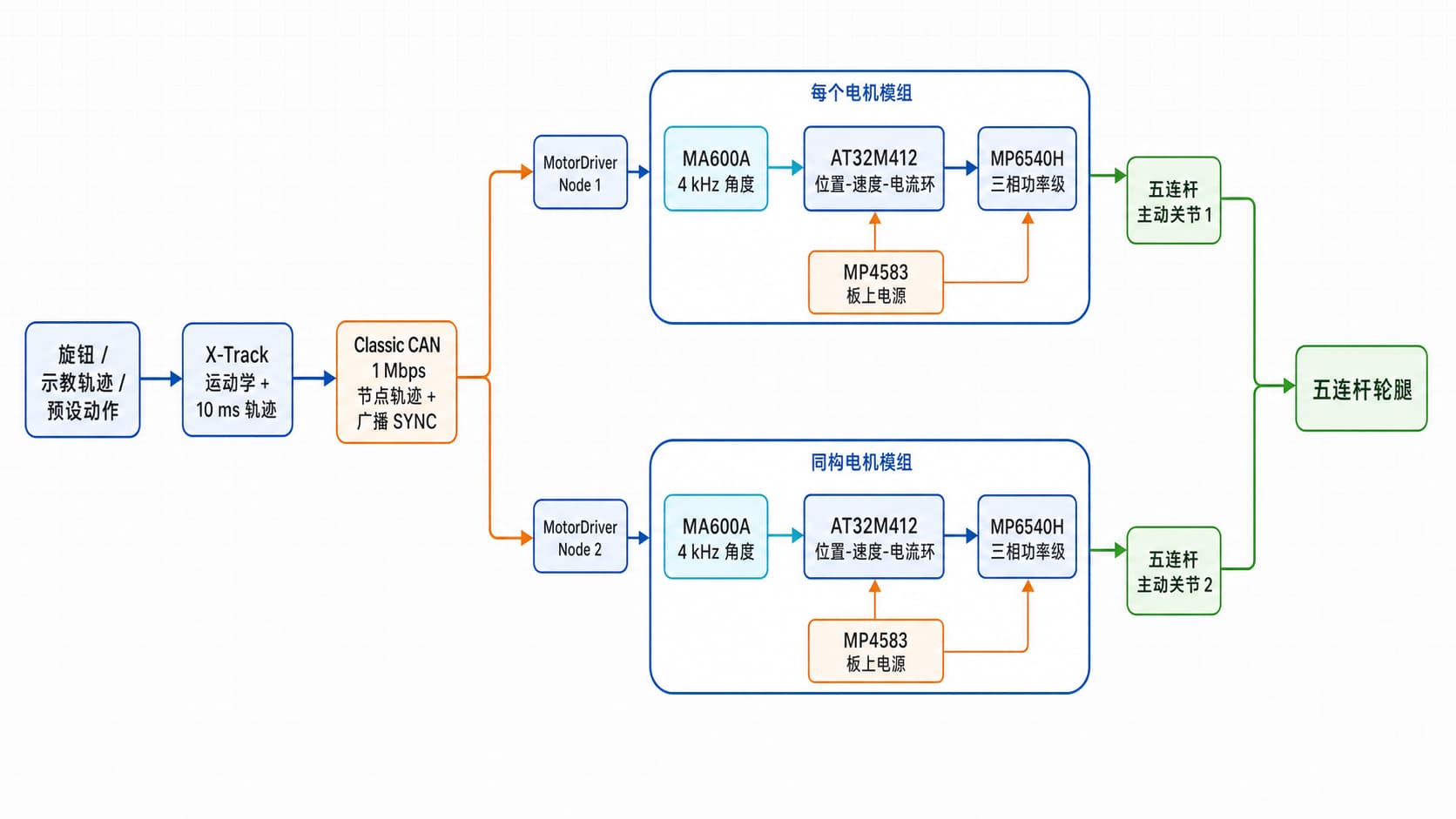

2. 系统总体方案
整个系统分成轨迹控制、CAN 总线、两个电机节点和五连杆机构四层:
两个驱动节点使用相同的硬件和固件,节点差异通过关节配置保存,包括 node ID、机械已知角、方向和软限位。这样不用为左右两侧维护两套工程,装配后只需要根据机构坐标分别配置。
CAN 也没有做成“收到角度就立刻执行”。Z-Trace 先把同一个 sequence 对应的关节轨迹点分别预装到 Node 1 和 Node 2,再广播 SYNC。两个节点收到匹配的 session 和 sequence 后,才会在各自的本地闭环里应用目标,避免谁先收到谁先走。

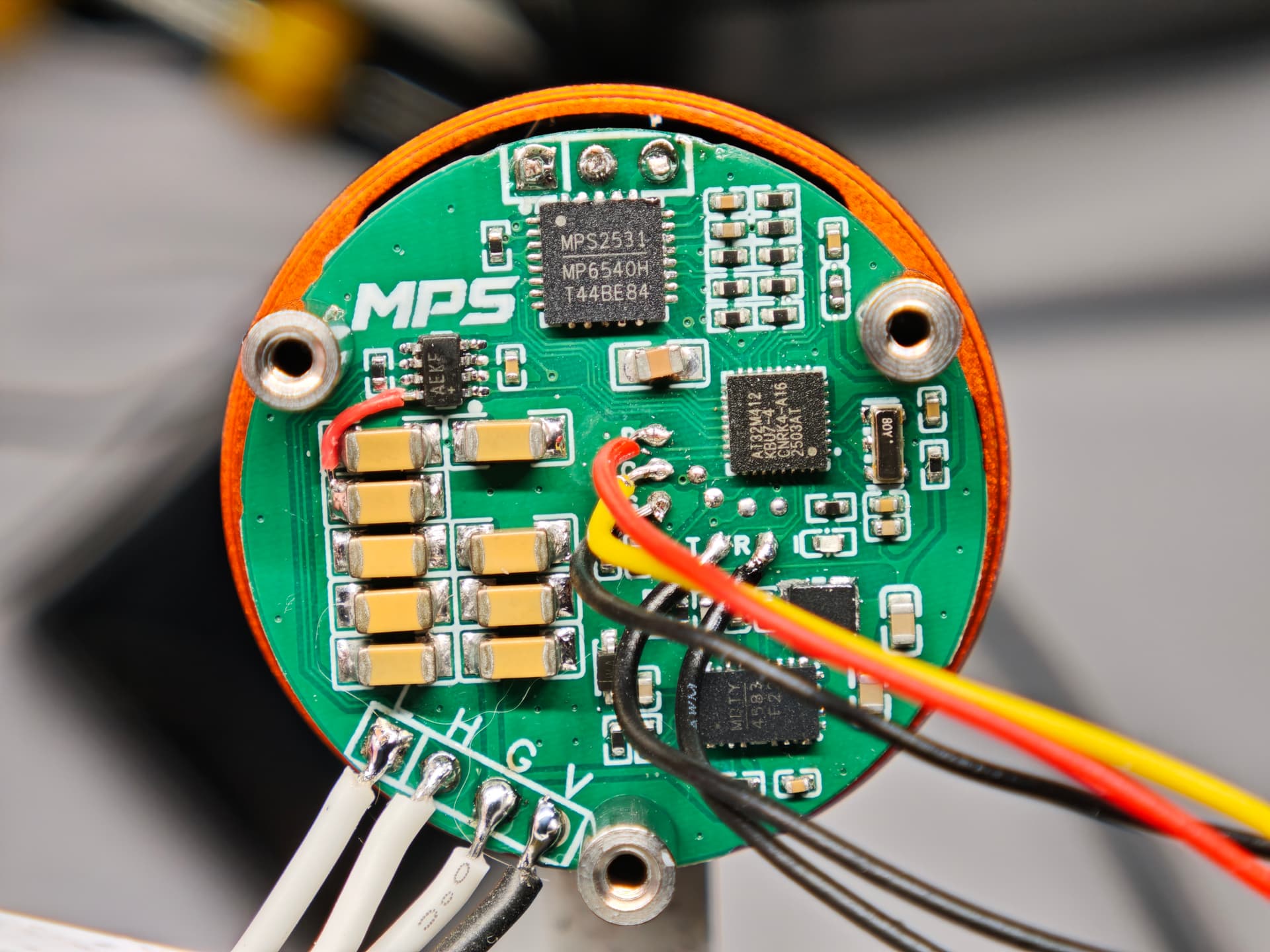

3. 作品中的 MPS 器件
这次使用了三颗 MPS 器件,刚好把电源、三相驱动和角度反馈串成一条完整链路。
3.1 MP4583:板上电源
MP4583 用于输入侧同步降压,为 MCU、传感器和驱动板低压部分供电。
电机项目里,电源看起来不像控制算法那么显眼,但它是后面所有测试的基础。两版板卡都围绕“上电默认不让电机乱动”来处理:先确认低压电源和控制状态,再逐步接入 PWM、ADC、磁编和电机负载。
3.2 MP6540H:三相电机驱动
MP6540H 负责驱动三相无刷电机。AT32M412 输出 16 kHz 中心对齐 PWM,控制侧完成 Clarke/Park、Id/Iq PI、反 Park 和 SVPWM。
项目同时使用 MP6540H 的 SOA/SOB/SOC 电流镜做三相电流反馈。调试中确认 SOx 反映的是低边器件电流,因此软件不仅要选择有效 PWM 采样窗口、重构缺失相,还要把低边器件电流方向统一转换成 FOC 的相电流正方向。

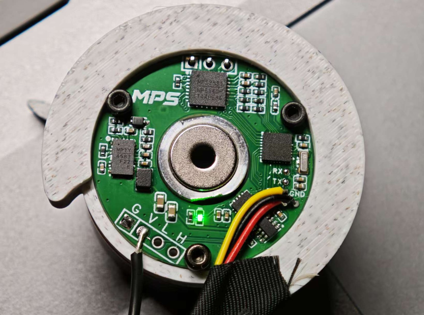

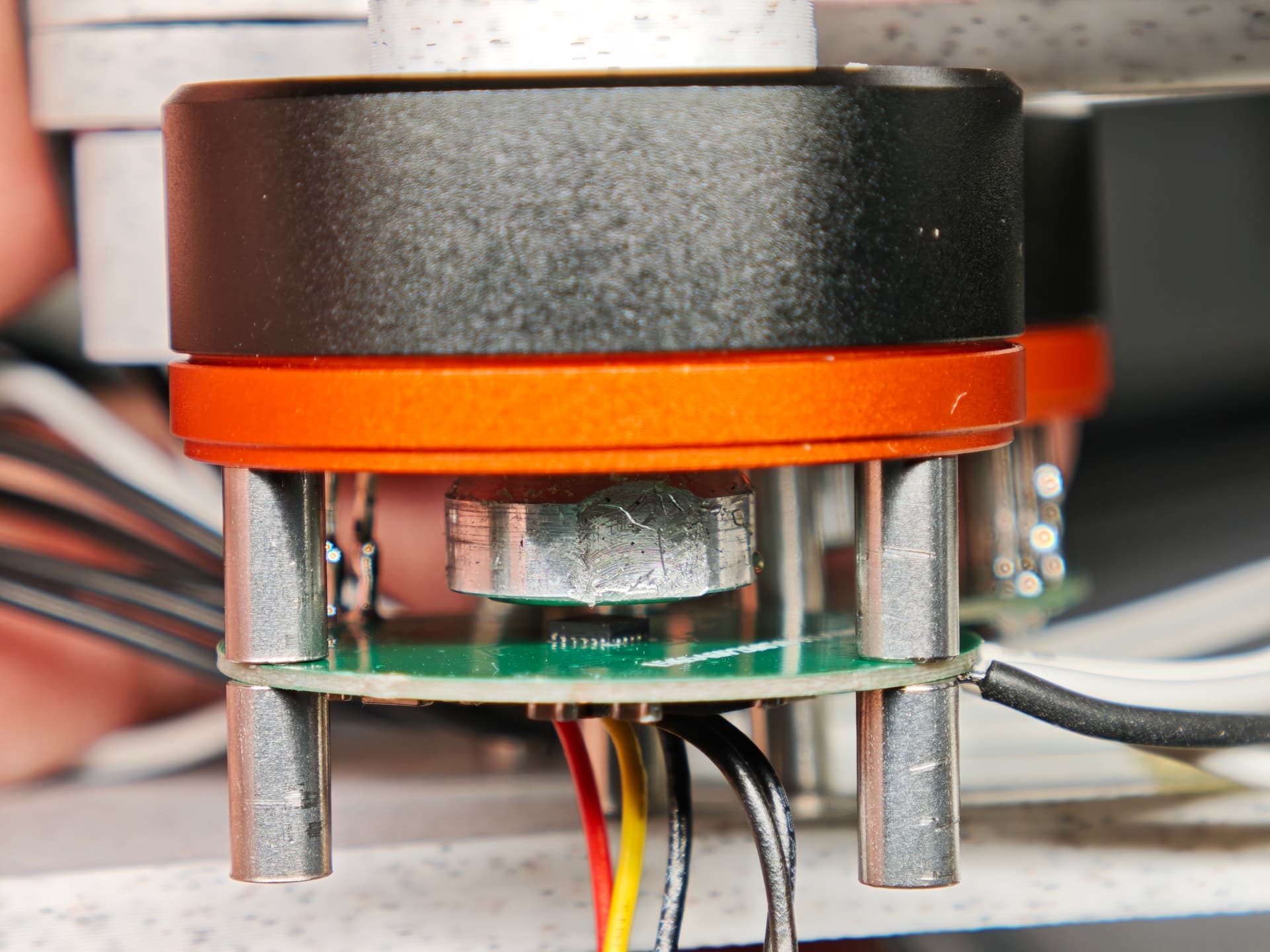

3.3 MA600A:同轴角度反馈
MA600A 用于读取电机导出轴的机械角度。
V1 采用旁轴布局,优点是节省轴向空间,但对磁场非线性、气隙、偏心和装配一致性更敏感。V2 将 MA600A 改为同轴正对,让磁铁在传感器敏感区域中心上方旋转。
当前编码器由独立定时器以 4 kHz 采样,16 kHz FOC ISR 只消费已经发布的角度快照,不在最高优先级控制中断里直接执行 SPI 事务。两套 V2 板均完成 256 点自动标定和重启恢复,标定采集期间 spike=0。
4. 从 V1 旁轴到 V2 同轴
V1 并不是完全不能用。MA600A 的 SPI 读取、旁轴仿真、BCT/correction table 和自动标定都实际跑过,完整一圈标定也能把内部质量指标压进门槛。
问题是,这个项目后面还要做三级闭环和双电机机构。旁轴布局把机械空间省下来了,却增加了磁场、装配和标定的不确定性。为了让后面的控制问题少背一个“会不会又是磁编”的锅,我重新 Layout 了 V2:
项目 V1 旁轴 V2 同轴
轴向空间 更节省 需要给磁铁和传感器留中心空间
磁场对称性 较弱 更接近理想同轴旋转
装配敏感度 对偏心、气隙和倾角更敏感 仍需控制装配,但关系更直观
标定压力 更依赖补偿 原始角度可用性更好,标定更接近小误差修整
闭环调试 磁编容易成为额外变量 更适合作为三环控制基线
V1 留下的波形不是和 V2 完全相同的测试条件,所以这里不做硬凑出来的精度横评。更准确的说法是:同轴方案降低了安装和标定的不确定性,让后面的三环和双电机调试有了更干净的角度基线。
旁轴方案:
同轴方案:

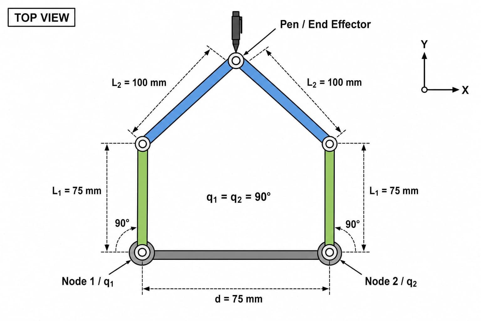

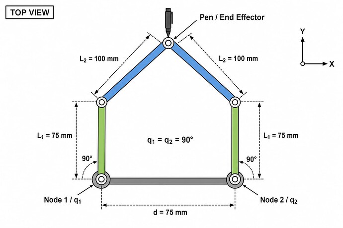

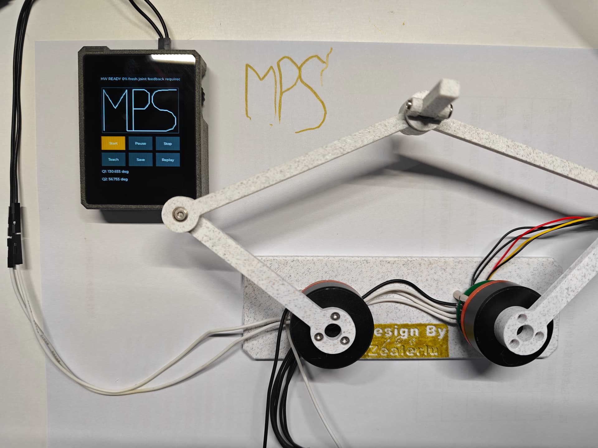

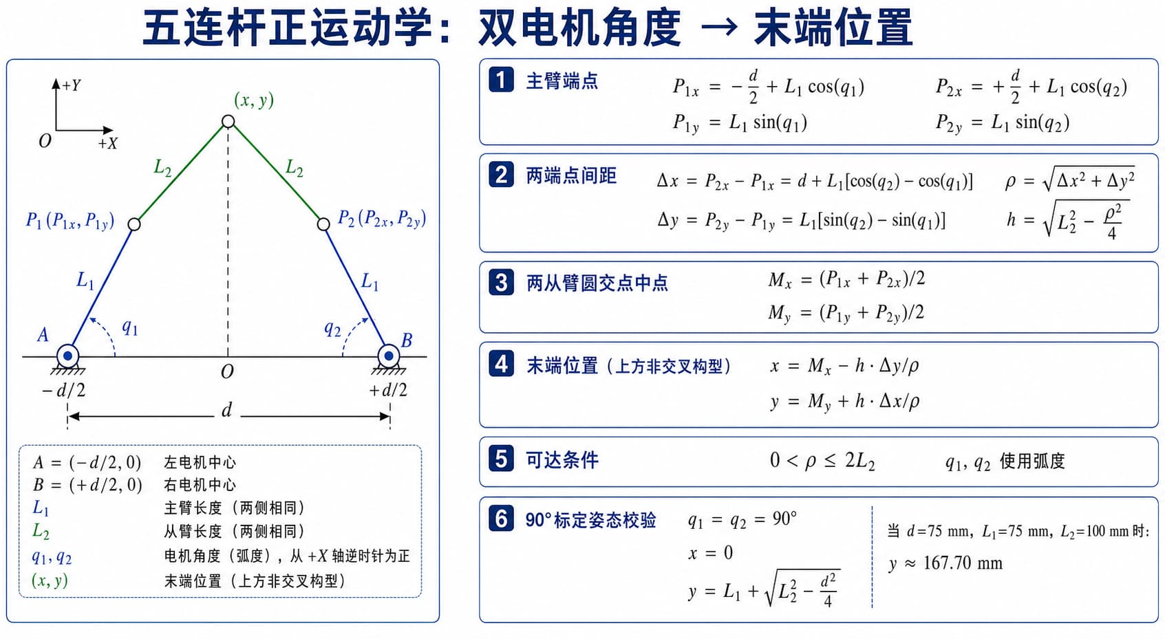

6. 五连杆 Demo 设计
电机驱动模块完成以后,我想了挺久该用什么方式展示。论坛里有坛友做力反馈旋钮,也有人做交互机器人;我最后选五连杆,是因为它能比较直接地展示两个独立关节是否真的在协同工作,同时也是轮足机器人里比较常见的一类腿部模块。
单电机位置环跑得再顺,也只能证明一个节点。五连杆把两个主动关节通过机械结构耦合起来:两个电机的角度、方向、零点或时序只要有一项不一致,末端运动就会立刻表现出来。
6.1 正运动学:两个电机转到这里,末端会去哪
6.2 逆运动学:想让笔尖到这里,两个电机该转多少
真正书写 MPS 时,输入不是两个电机角度,而是一串末端平面坐标。Z-Trace 需要先把每个末端点换算成两个主动关节角,再分别交给 Node 1 和 Node 2。

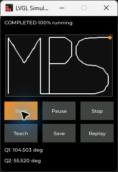

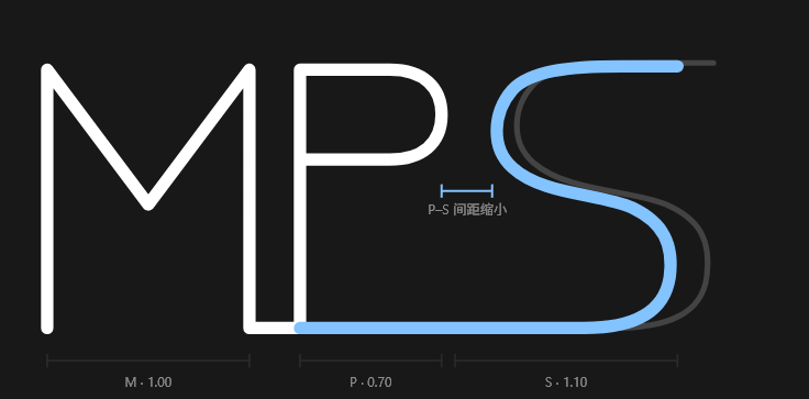

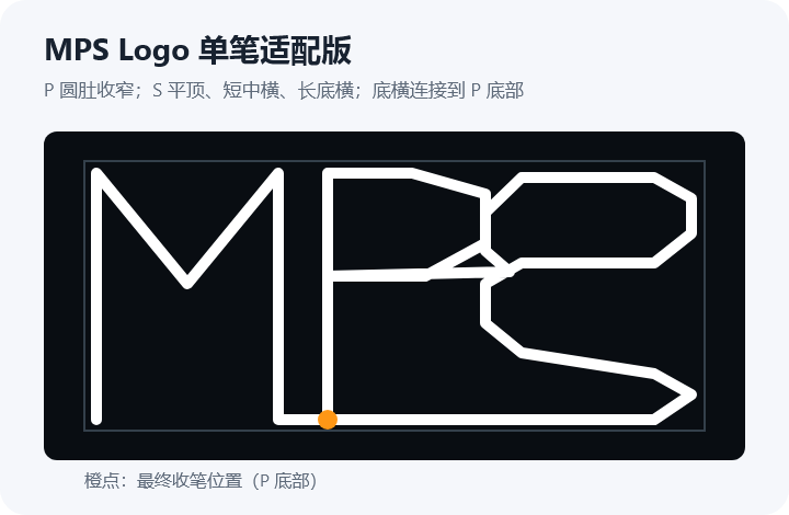

示教功能这次没有实现,最终展示使用的是预先生成的 MPS 轨迹。AI帮我根据MPS的logo:
生成了一笔画轨迹:
错了,不是这张(AI还需要调教调教),下面这张看着才顺眼些
轨迹最终在了Z-Trace中:

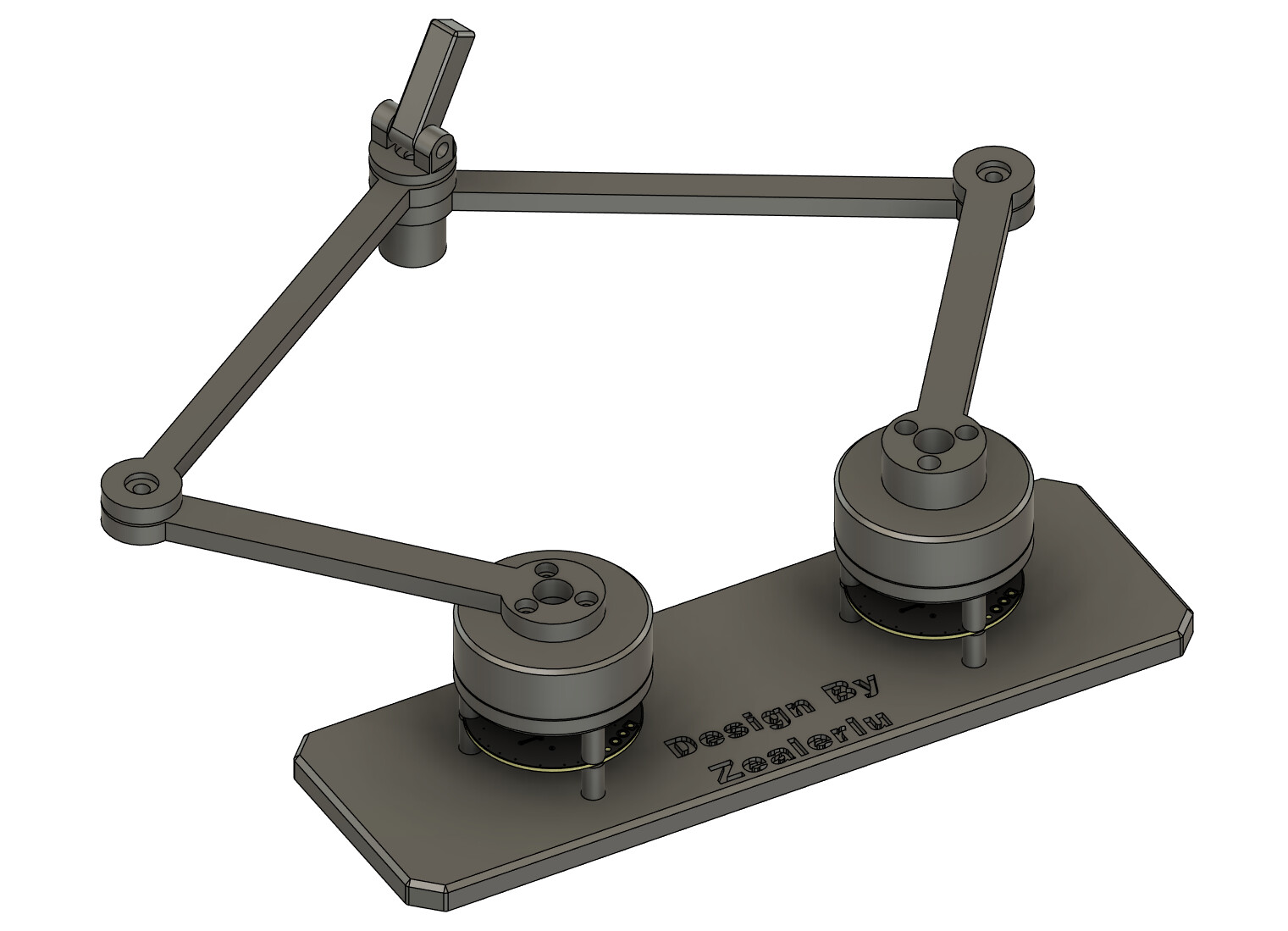

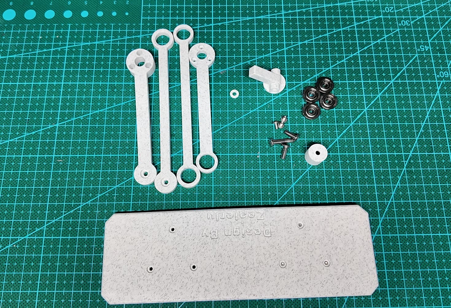

7. 3D 打印与后处理
五连杆结构采用 3D 打印,主要是为了在项目周期内快速迭代:
打印件不是从机器上拿下来就直接进入最终装配。实际还要检查孔径、转动间隙、连杆平面度和紧固位置。对写字机构来说,某个孔紧一点、某根连杆翘一点,不只会变成电机额外负载,还会直接反映到笔迹上。
这次最终效果一般,也不能只把问题归到控制参数。打印件间隙、关节回差、笔尖与纸面摩擦、笔的固定刚度和纸面是否平整,都会与两个关节的跟踪误差一起叠加。
8. 机构装配
装配按从机械到电气的顺序推进:
1. 安装底座、电机和两侧主动连杆
2. 装入从动连杆,手动检查完整活动范围
3. 调整孔位、紧固和连杆层级,避免干涉
4. 安装两套驱动板并整理供电、CAN 和调试线
5. 将机构回到约定机械零位
6. 配置 Node 1 / Node 2 的 ID、方向和软限位
7. 安装末端夹笔并调整笔尖与纸面接触
8. 先跑小范围轨迹,再逐步放大到完整 MPS 字样
两套节点已经按整机坐标完成配置,并实际进入双节点轨迹运行。装配阶段最关键的并不是“螺丝都拧上了”,而是机械零位能否重复、两个关节正方向是否一致,以及线束在完整行程内会不会拉扯机构。
末端夹笔又增加了一个新的变量:笔尖必须接触纸面才能留下笔迹,但压力太大时摩擦会明显增加,太小时又容易断线。这部分没有单独的抬笔自由度或力控,只能通过机械安装和轨迹范围尽量折中,也是当前字形质量与重复性一般的原因之一。
9. 从 MPS 轨迹到两个电机
最终运行的数据链路如下:
预生成 MPS 末端坐标
  -> 按五连杆工作空间进行平移和缩放
  -> 离散为连续轨迹点
  -> 五连杆逆运动学
  -> Node 1 / Node 2 目标角度
  -> Z-Trace 以 10 ms 节拍预装双节点轨迹
  -> 广播 SYNC
  -> 两个 MotorDriver 本地三级闭环
  -> 五连杆末端夹笔在纸面运动
这里没有使用示教记录。MPS 字样在运行前已经确定,Z-Trace 负责把末端轨迹转换为关节目标,并按同一个 sequence 发送给两个节点。MotorDriver 不需要知道笔尖要写什么,只负责在本地让关节角跟上各自的目标。

最终联调时,五连杆末端夹持一支笔,Z-Trace 下发预先生成的 MPS 轨迹,两块驱动板分别控制两个主动关节。机构能够连续跑完整段轨迹,并在纸面留下实际的 MPS 字样。
从演示效果看,整段动作是流畅的,没有把三个字母拆成互不相干的点动。但当前字样还谈不上精细:局部线条和比例不够理想,多次运行的一致性也一般。
更准确的完成度可以概括为:
完成了:
  五连杆末端夹笔
  纸面留下连续 MPS 实体笔迹
  整段预生成轨迹能够流畅跑完
还需要优化:
  字形比例与局部线条
  多次运行的一致性
  机械间隙和零位重复性
  笔尖摩擦、固定刚度与纸面接触
  轨迹缩放、离散和关节跟踪参数

Z-Trace 侧与最终演示直接相关的功能包括:
预设 MPS 末端轨迹
轨迹平移、缩放与离散
五连杆逆运动学
双关节目标生成

预生成末端轨迹通过逆运动学转换为两个关节目标
现在五连杆已经能够把完整 MPS 轨迹流畅跑下来,并留下实际笔迹,这说明从轨迹、运动学、CAN、双节点闭环到机械机构的主链路已经接通。
