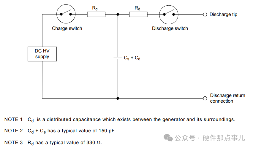

用的比较多的就是第一个IEC的标准IEC 61000-4-2,在本公众号内回复:ESD标准,即可得到IEC 61000-4-2标准PDF全文,IEC定义的静电放电模型如下:

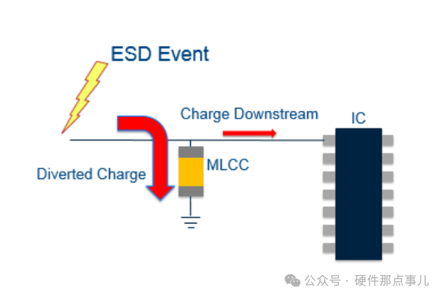

使用电容进行ESD防护的理论基础是电荷守恒定律。我们可以把静电源理解成一个储存了大量电荷的电容,当IC和储存了电荷且电压较高电容并联时,过高的电压会击穿IC,但是如果我们在IC之前再加一个保护电容,由于电容电压不能突变,储存了电荷且电压较高电容就会先向保护电容放电,那么会放多少电呢?这里就用到电荷守恒定律了。
以上图为例,Cx电容两端的电压就等于:
从这个公式可以看出Cx上的电压有多大,取决于Cx电容和Co电容的比值,也就是说Cx电容越大,Vx电压就越小,那么我们的IC也就越安全。假定,Co=1nF,Cx=99nF,ESD放电峰值电压8KV,那么Vx电压最大为80V,这就意味着在端口放置99nF的电容能将8kV的静电电压削减到80V,如果想更低,那么加大电容量即可,但是需要注意加大电容量对于高频信号线通信速率会有影响。
