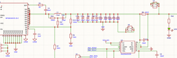

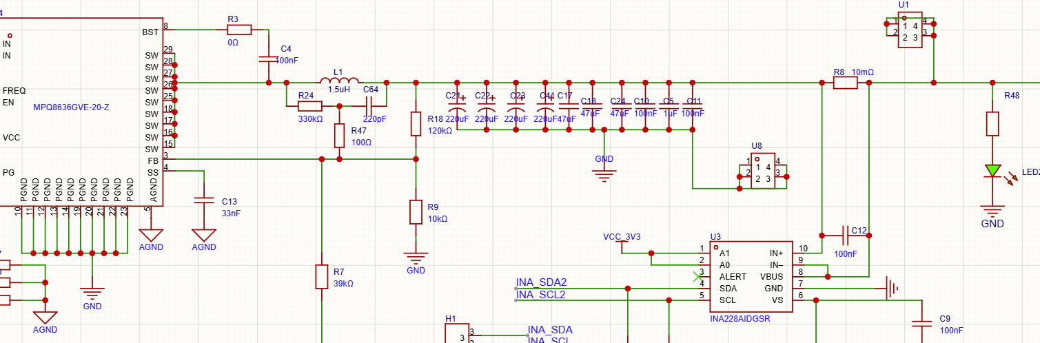

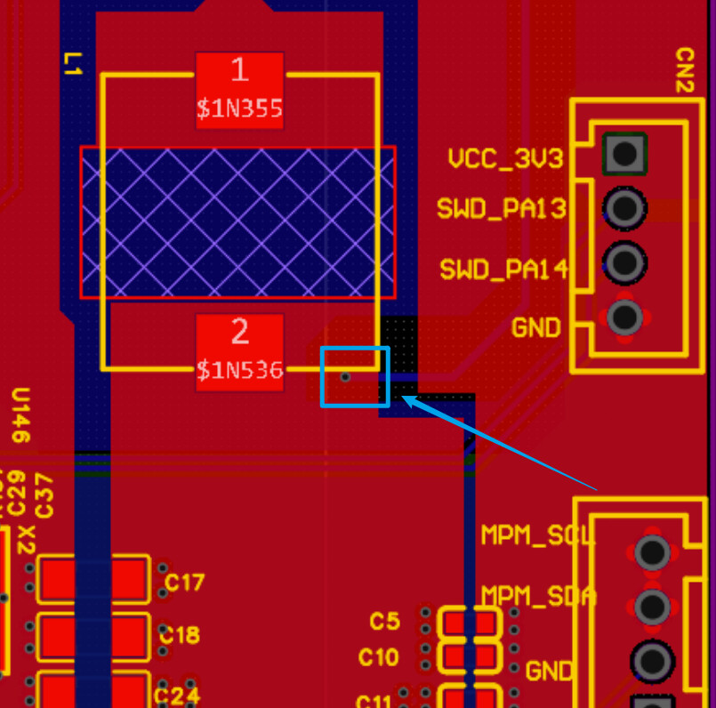

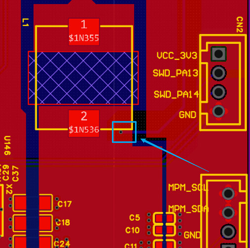

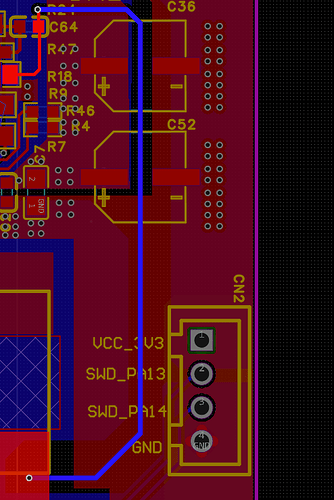

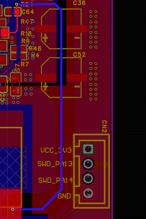

MPS各位工程师你好,在进行MPQ8636-20这款芯片的带载测试,用dac控制vout,检测功能没有问题,将DAC控制vout控制在6.01V输出时,电子负载从电流1A增大到3.5A过程中,电压从6.0v降低至5.85V,想请教一下这个情况正常吗?有何改善方法?

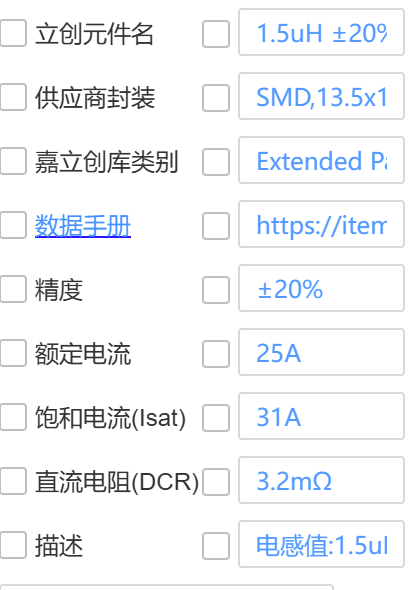

电感选的什么型号?如果此时再降低负载电流的话,输出会再上去吗?

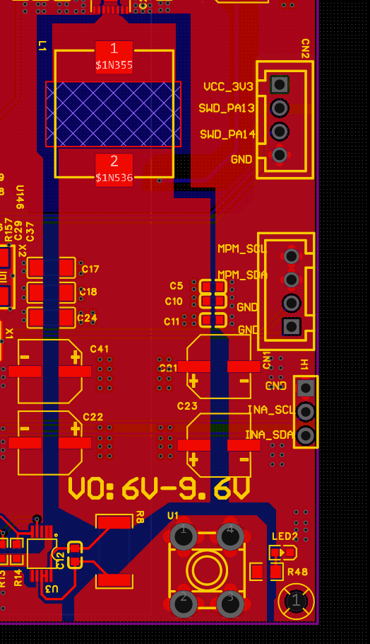

这个从输出电容那边拉过去会好一些,当然这个不一定是问题所在。没太有头绪,感觉像是环路有问题。
可以把电子负载更换成功率电阻试试
