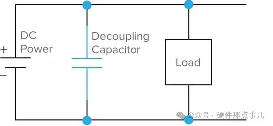

关于电容,经常听到的一个名词就是“去耦”,也有听过“旁路”的说法,个人觉得没必要太纠结这两个的区别,简单点来说,去耦侧重于既隔离开电源->IC的干扰,又隔离开IC->电源的干扰,旁路主要侧重隔离开电源->IC的干扰。
关于去耦电容容值的问题,很多硬件工程师常说无脑放100nF就够了,没出过问题,仿佛100nF去耦电容成了万能药,原因其实是当电路的时钟速度较低或者电路的噪声容限较高时,对去耦电路的要求不高所以一般不会出问题。然而,当涉及到具有高时钟速度、产生大量噪声或对噪声非常敏感的集成电路(IC)时,IC自身会对电源线上的波动更为敏感,或者它们自身可能会产生更多的噪声,此时去耦电路的设计选型就需要慎重。
这种更复杂的去耦电路可能包括多个不同类型和大小的旁路电容器,以及其他的滤波器和电源噪声抑制技术。设计这样的去耦电路需要考虑到IC的工作特性、电源线上的噪声频谱以及电路的布局和连接方式等因素,以确保有效地降低噪声并提供稳定的电源给IC。

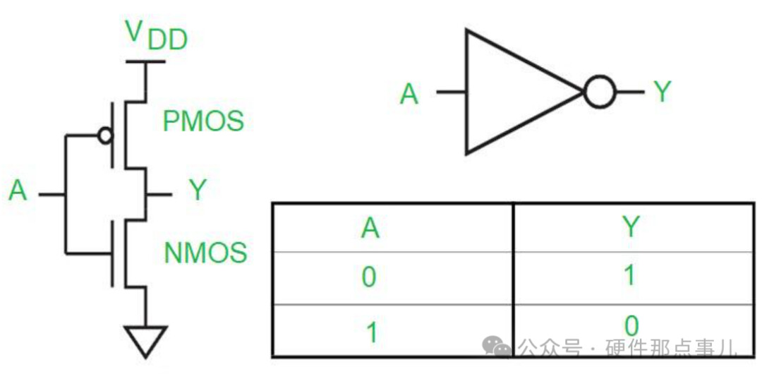

基于C-MOS的数字IC里面会有很多门电路,当这些门电路在进行开或关切换时,MOS的栅极会有电流充放电,VDD和GND之间也会存在短暂的直通电流,电流急剧变化会造成电源电压变化,因此首先要确定芯片的最大瞬态电流。
