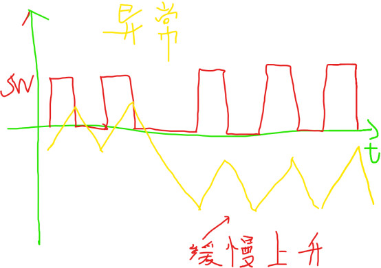

问题现象:8Vbuck电路,在12V上电后,输出先建立到8V,然后直接跌到5V多,后面又会慢慢建立输出电压到8V,这个过程时间大概有几分钟。之前这个电路一直在应用,已经有几年了,最近出的这个问题。已经检查过外围电路了,暂时没发现异常,SS、BST、FB信号也都检查了,无异常。与正常电路相比,SW的信号是存在异常的。异常的地方有两点:1,正常的电路在建立输出的时候,是DCM模式,故障的是FCCM模式。2,在建立输出电压后,SW有一个周期,下关导通时间加长,导致电感电路反相流入输入端,但是正常电路能很快调节占空比满足输出,故障的则是占空比调节很很慢,导致输出电压被拉低。

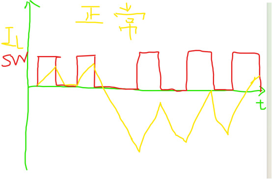

这个是正常的波形,能看到明显的区别

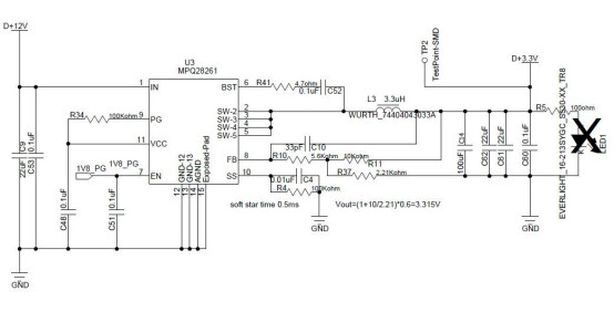

电路图与这个图类似,只是FB上电容电阻值有点变化。请尽快回复,感谢。
您好,您的应用场景,12V转8V3A 500kHz转换频率的情况下,3.3uH的电感偏小,麻烦您改为6.8uH或更高再进行测试,谢谢!
