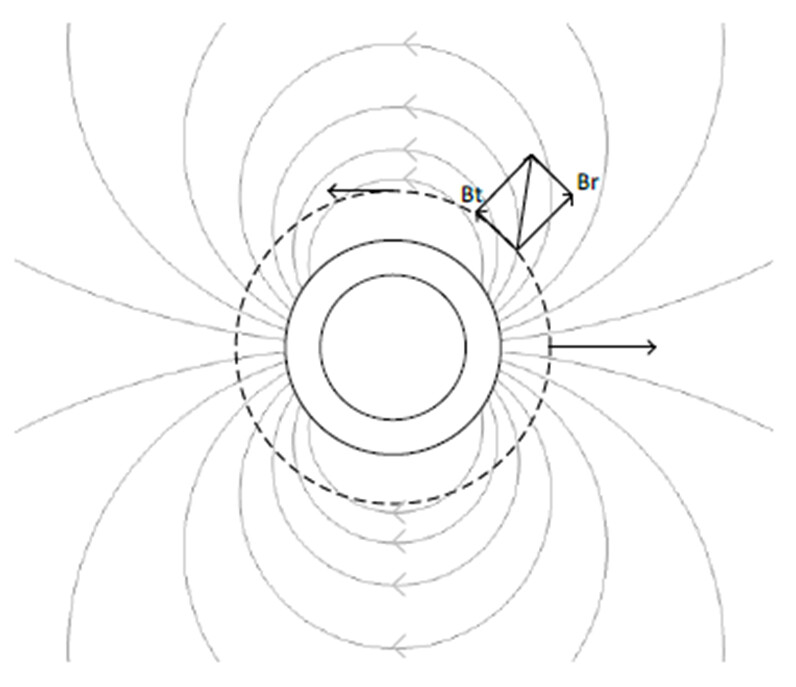

1.1 理想情况

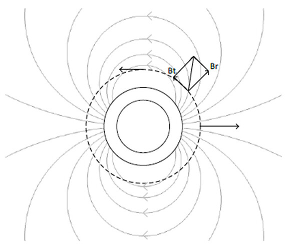

由均匀磁化的有限圆柱体所产生的磁场,沿以该磁体为圆心的圆形轨迹(见图1)分布时,是角度的正弦函数。
图1 均匀磁化圆环外部的磁感线

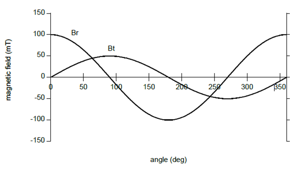

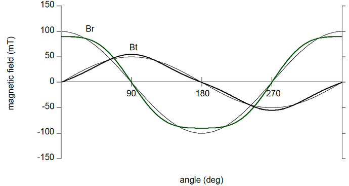

图2 沿环形轨迹测得的磁场径向分量与切向分量
对于高度有限的磁环,其径向分量 Br 和切向分量 Bt 的幅值通常并不相等,即 k≡Br/Bt≠1。关于 Br 和 Bt 的解析表达式,可参考文献 [Caciagli et al. Journal of Magnetism and Magnetic Materials 456 (2018) 423-432]。由于幅值不等,会导致传感器输出呈现非线性特征(即所谓的“椭圆”误差)。该误差曲线本质上包含一个二次谐波分量(即在完成一次完整的旋转周期内,会呈现出两个正弦波周期)。通过调整径向灵敏度与切向灵敏度之间的比例,即可轻松校正这一误差。在 MagAlpha 系列产品中,该比例由参数“BCT”控制。有关 BCT 参数调节的更多详细信息,可查阅任意一款 MagAlpha 产品的数据手册。

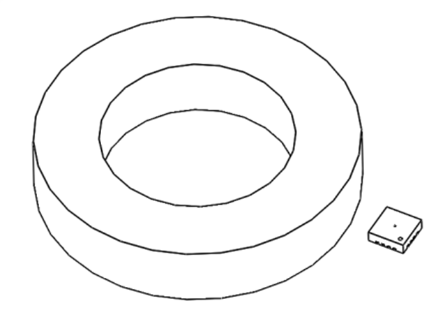

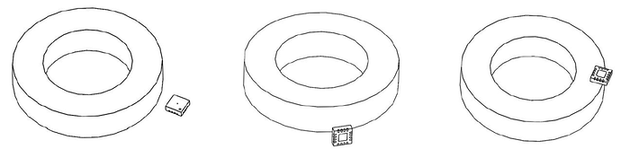

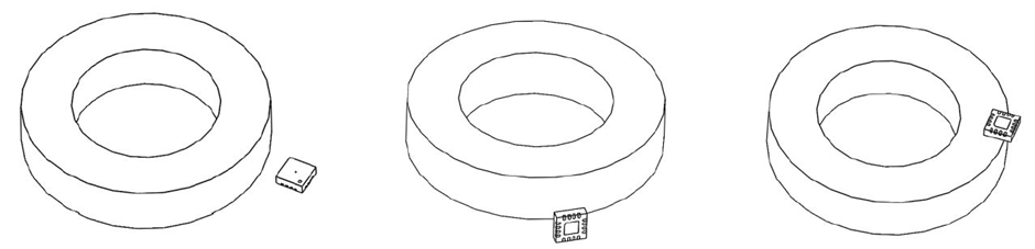

所谓“侧轴”配置,是指传感器未位于旋转轴线上的任何布局形式。图3展示了三种典型的侧轴配置方案。
图3 不同的侧轴配置(左侧:侧环式;中间:正交式;右侧:顶环式)

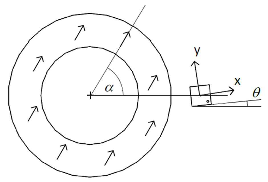

2.1 传感器绕自身轴线的旋转
图4 传感器方位不正:θ 为绕传感器法线轴的旋转角
假设传感器已完美对准,且 BCT 参数也完美设定以补偿磁场 k 比率。若传感器沿其法线方向发生旋转,则输出将变为非线性:
err=−θ2(k+1k+(k−1k)cos2α)
其中 α 为轴角。这意味着 k 比率越大,产生的误差也越大。值得注意的是,若径向分量与切向分量相等(即 k = 1),则输出仅产生一个角度为 θ 的偏移,但仍保持完美的线性关系。
正如磁场椭圆误差一样,由传感器旋转所导致的误差主要包含二次谐波分量。然而,与椭圆误差相比,此类误差在相位上偏移了 45 度。这意味着无法通过 BCT 微调来对该误差进行补偿。这一结果符合预期,因为 BCT 参数的作用在于调节传感器对 X 轴磁场分量与 Y 轴磁场分量的灵敏度比值;而在传感器发生旋转的情况下,传感器的 X、Y 轴分量已不再与磁体的径向、切向分量相重合。
注:上述公式适用于任何配置形式,包括侧环式、正交式或顶环式。

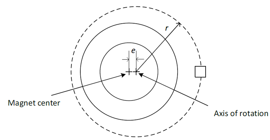

2.2 磁体偏心
磁体偏心会导致产生一次谐波误差,其幅值(以角度 deg 为单位)为 2e/r·180/π,其中 e 代表偏心距(见图5)。在二维(2D)模型下,该表达式是精确无误的。若考虑磁体具有有限高度的情况,则会额外产生一个微小的三次谐波分量。
图5 环的偏心(中心偏移距离为 e)
幅度 2e/r·180/π适用于侧环配置。虽然该数值可用于粗略估算正交环或顶环配置中的误差,但在顶环配置中,这种影响要显著得多,因为偏心现象会导致 k 比值在单次旋转周期内产生剧烈波动。

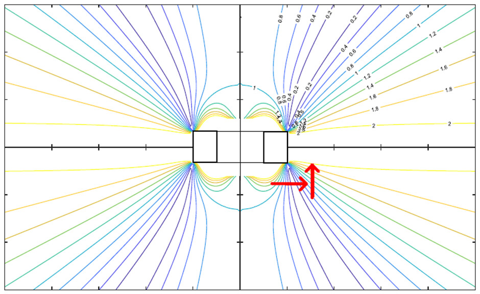

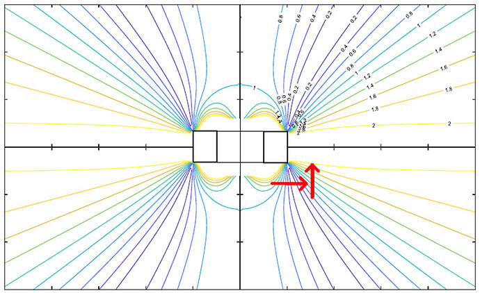

假设 BCT 已针对某一特定的传感器位置进行了完美校准。若因发生位移而导致 k 比值发生 Δk的变化,由此产生的误差将呈现为一条二次谐波曲线:
atan((1+Δk)tan α)≈α+Δk2sin 2α
当位移发生在 k 值梯度较大的区域时,此类误差尤为严重。图6展示了 k 值梯度较大区域的示例。
图6 典型磁环的等k值线(红色箭头所示处为较大的k值梯度)

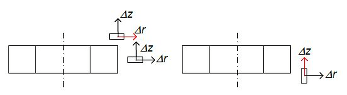

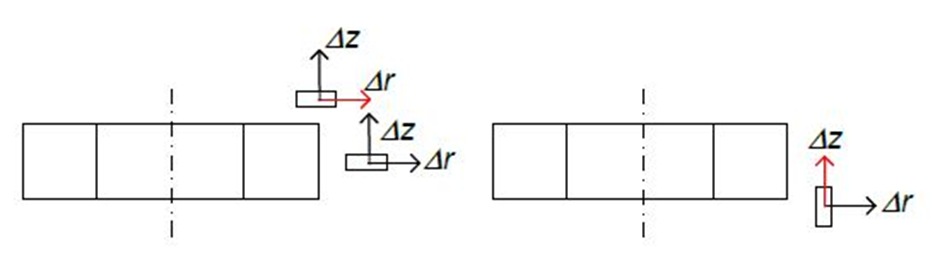

因此,关键的传感器位移包括:
• 顶环配置下的径向位移
• 正交配置下的轴向位移
侧环配置受到的影响相对较小(见图7)。
图7 轴向与径向位移(红色线表示临界位移)

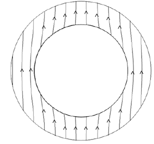

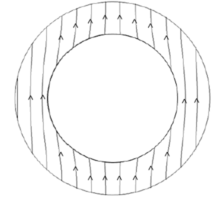

3.1 由退磁场引起的非均匀性

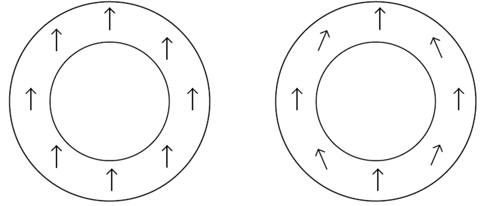

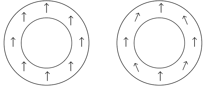

这种畸变通常存在于所有的环形磁体中。若磁体壁厚较薄(即内径接近外径),这种畸变现象将更加严重。从定性角度来看,磁化矢量不再保持平行,而是倾向于顺应磁环的曲率(见图8)。
图8 左图:理想的均匀磁化状态;右图:实际磁体中的典型磁化状态
为了使其达到最终的磁化状态,环形磁体会被浸置于一个沿其直径方向分布的均匀强磁场中。在此步骤中,材料内部局部晶粒所感受到的总磁场非常关键。该磁场通常记作 H,它是外加磁场(即远离圆柱体处施加的磁场)与“退磁场”(即由圆柱体自身相邻晶粒所产生的磁场)之和。研究表明,对于一个封闭且较高的圆柱体而言,其内部的 H 场是均匀分布的。因此,所有的磁畴都会沿同一方向排列。这种均匀磁化的圆柱体,若沿其外部的圆形轨迹进行测量,将产生完美的正弦波状径向、切向及轴向磁场。然而,对于环形磁体(即空心圆柱体)而言,上述特性便不再适用:其内部的 H 场分布将会发生偏离,如图9所示。这种偏离并非磁体本身的缺陷,而是其特定几何形状所导致的必然结果。
图9 施加均匀外场 Hext 时,环内部的总场 H 分布

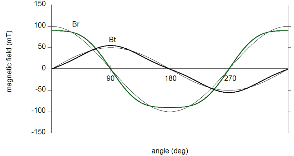

通常而言,这种效应会使径向(或轴向)磁场呈现出更明显的三角形波形,而切向磁场则呈现出更明显的方波波形。典型的波形畸变如图10所示。
图10 径向和切向场分量的三次谐波畸变
其形式表现为三次谐波畸变:
Br(α)=B0r(cos α−D cos 3α)Bt(α)=B0t(sin α−D sin 3α)
其中,D为畸变率(我们假定该值对两个分量而言是相同的)。当D值较小时,由此产生的误差为:
err=(−D+D2)sin 2α−D22sin 4α+..
这本质上意味着存在一种幅值为 D+D² 的二次谐波误差,以及一种幅值为 D²/2 的四次谐波误差。原则上,该二次谐波误差与椭圆误差具有相同的相位,因此可以通过BCT微调技术进行补偿。

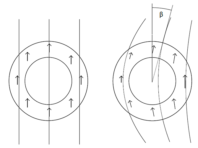

3.2 由施加磁场不完美所导致的非均匀性

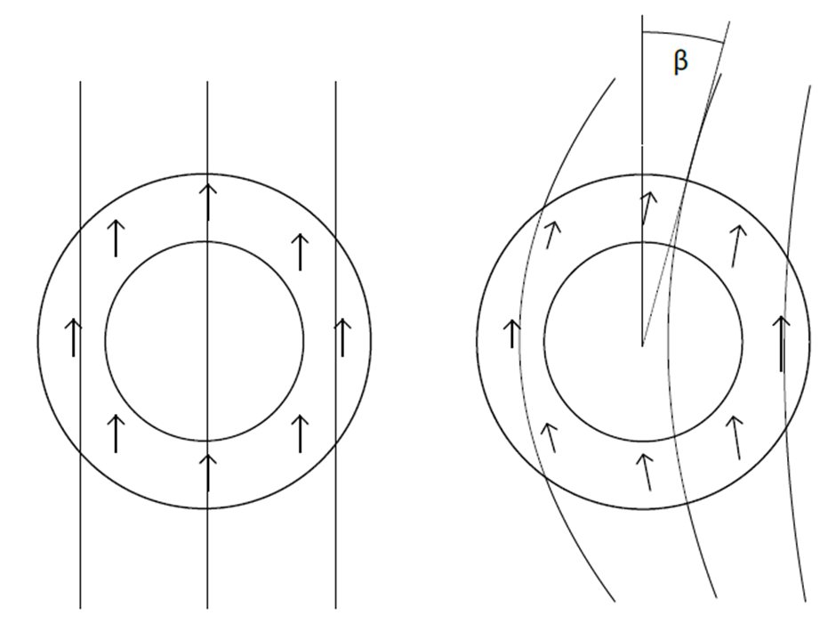

差异误差可能源于工件在磁化装置内的定位不准确(对各向异性磁体而言,也可能源于压制过程中的定位不准)。由于工件尺寸有限, H场线无法做到完全平行。若工件发生偏心,场线的曲率便会呈现非对称性,从而引发一次谐波误差。在任何侧轴配置下,这种误差都会对传感器的读数产生影响。
图11 左图:理想磁化状态;右图:由磁化装置定心不完美导致的非均匀性(β 表示纯径向磁场角度偏移)

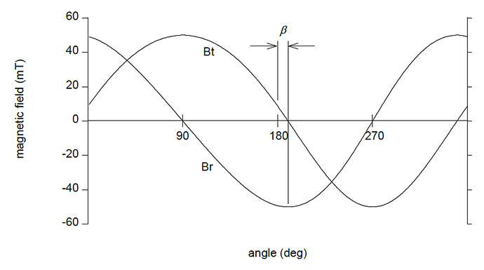

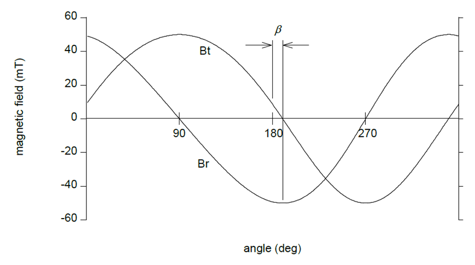

测量这种不对称性的一种方法是记录径向或切向磁场,并观察半周与另一半周之间的不对称现象(见图12)。由此产生的传感器误差属于幅值为 β 的一次谐波误差。
图12 围绕非理想磁化环测得的径向场与切向场

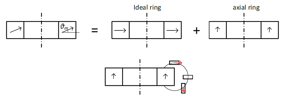

3.3 磁化倾斜

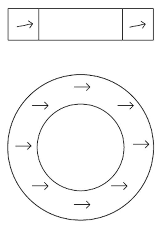

商用磁环或圆柱体的磁化方向通常并非严格处于平面内(即垂直于旋转轴)。相反,其磁化矢量在轴向方向上可能会发生数度的倾斜(±5度是常见的公差范围),见图13。
磁化状态可视为理想磁场与纯轴向扰动场的叠加(见图 14)。在侧环配置中,由“轴向磁体”产生的磁场垂直于芯片平面,即无法被测量到(图 14)。因此,磁化倾斜不会影响侧环传感器的读数。但在正交或顶环配置中,情况则并非如此。
图14 上图:磁倾角可分解为理想的径向充磁分量和轴向扰动分量;下图:轴向扰动会影响正交配置和顶环配置
我们可以对磁倾角对正交配置产生的影响进行粗略估算。轴向环在传感器位置处产生一个恒定磁场,且该磁场与轴角无关。当理想磁体的磁场在传感器位置处呈纯切向分布时,误差达到最大值;在此情况下,寄生磁场将与理想磁场相互垂直:
error=atan(BaxialBt)
在传感器位置接近磁体中高面、且磁体高度相对较小的极限条件下,该误差可近似表示为:
误差=atan(12tan θm)
其中,θm 表示充磁倾角。
正如从图14中可定性观察到的那样,顶环配置将受到明显较大的误差影响。

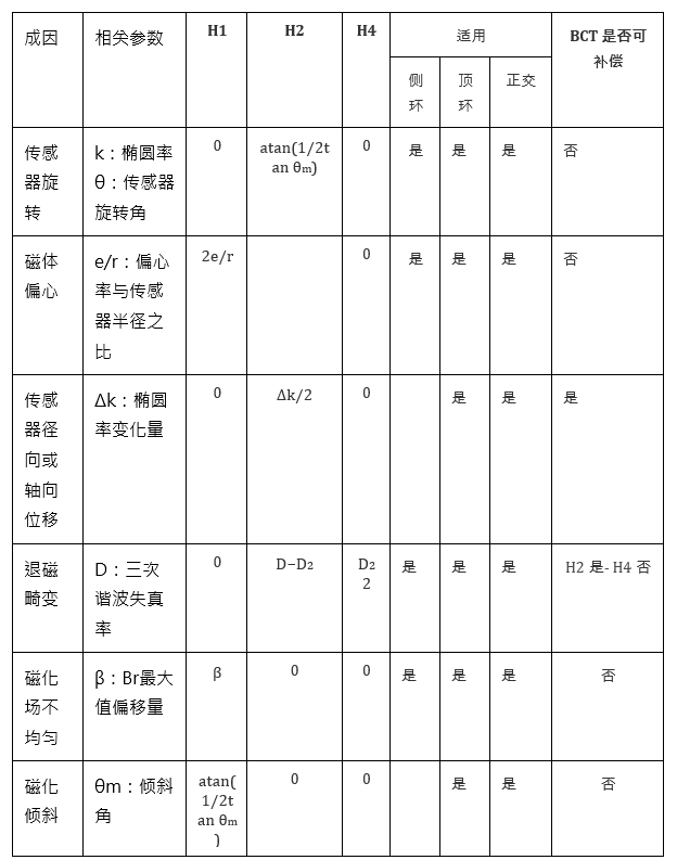

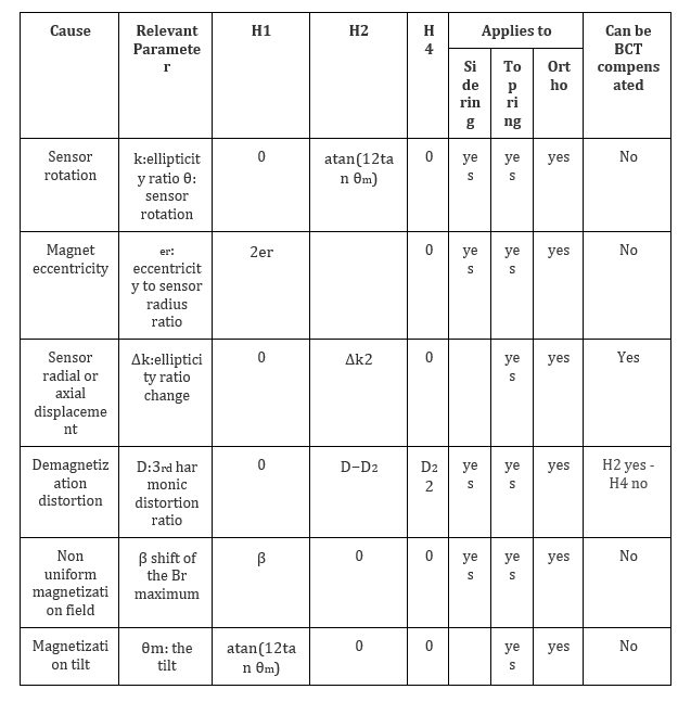

4. 总结
注:乘以 180/π 即可得到以度为单位的振幅。
