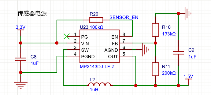

MP2143DJ-LF-Z,根据反馈电阻的计算公式应该输出1.5V,但实际输出电压却为1.8V,原理图和PCBlayout如下所示。
而当R10和R11都为100kΩ时输出的电压为1.5V,可按照手册里的公式计算此时电压应该输出1.2V
您好,首先需要您测量一下芯片的其他功能是否正常。比如带载时VOUT的电压和波形是否正常。
你好,可以按照如下顺序排查,可以先空载测试。
  1. 测量一下FB管脚是否还是0.6V?
  2. 检查一下反馈电阻是否焊接正确。
  3. 检查SW管脚波形占空比,波形是否正常?
1.可以检查一下电阻有没有贴错,精度是否OK?另外抓一下SW和输出OUT的波形
