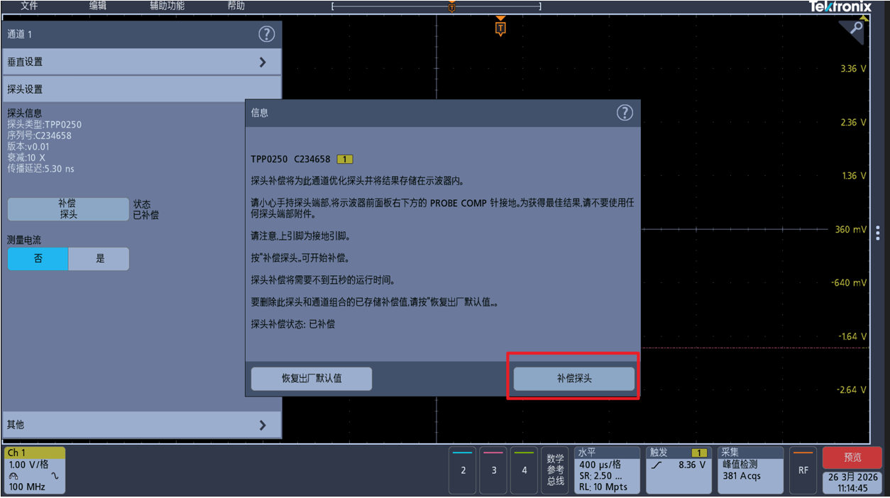

1.先进行探头补偿
正式测试前,应确认示波器通道设置与探头倍率一致。例如使用10X探头时,通道倍率也应设置为10X。随后完成探头补偿,避免因补偿失调导致波形过冲、钝化或失真。

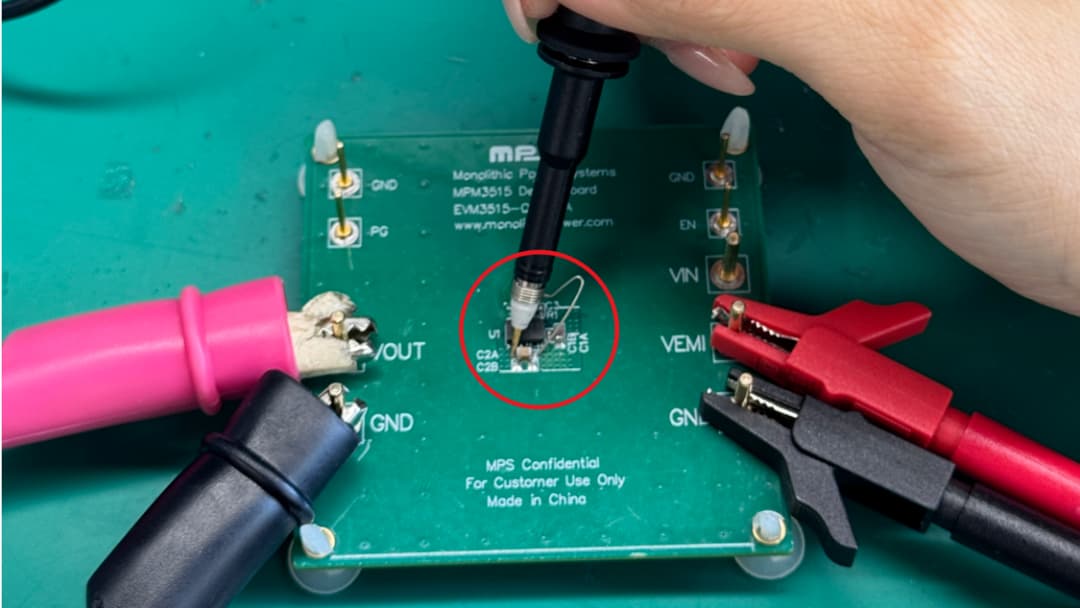

3.采用接地弹簧在输出电容两端取点
纹波测试中,探头接法对结果影响显著。测量时应尽量避免使用长地线,而采用接地弹簧或尽可能短的接地方式。长地线会增大测试回路面积,易引入附加高频噪声,导致测试结果偏大。
推荐做法是:探头尖端接输出电容正端,接地弹簧接同一颗输出电容地端。

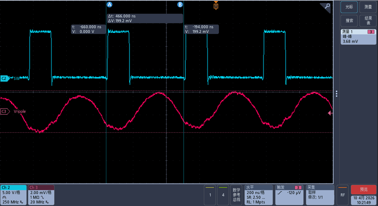

4.设置合适参数并读取结果
常规纹波测试通常采用AC Coupling,并开启20MHz带宽限制。AC耦合可去除直流分量,便于观察小幅交流纹波;20MHz带宽限制有助于抑制过高频噪声,使测试结果更符合常规工程评估需求。需要注意的是,若要分析低频波动或负载瞬态引起的慢变化,应改用 DC Coupling;若要定位尖峰与振铃来源,可使用更高带宽复测。
测试时通常**以Vpp作为主要指标,必要时可结合Vrms分析。**采样率不宜过低,以免影响高频细节显示。上电后,应先观察波形是否具有稳定周期性,**并判断主要频率成分是否与开关频率相关。**确认波形特征合理后,再读取Vpp数值并保存截图。

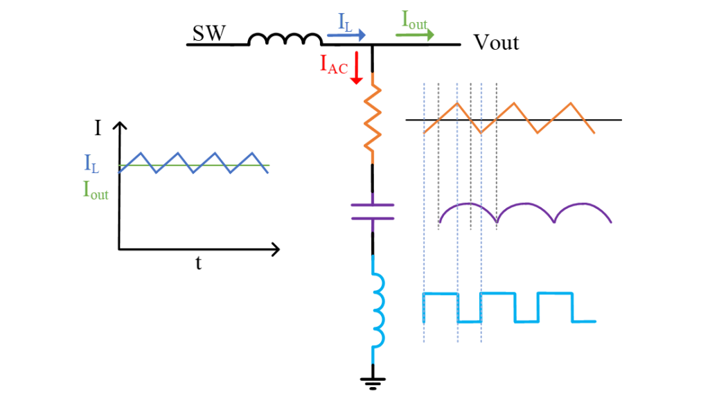

5.输出电压纹波来源
在实际电路中,输出电压纹波由电感电流和输出阻抗决定,由三部分组成(图3以Buck电路为例):
①输出电容充放电形成的容性纹波;
②ESR引起的电阻性压降;
③ESL引起的高频跃变或尖峰
图3 输出电压纹波的组成

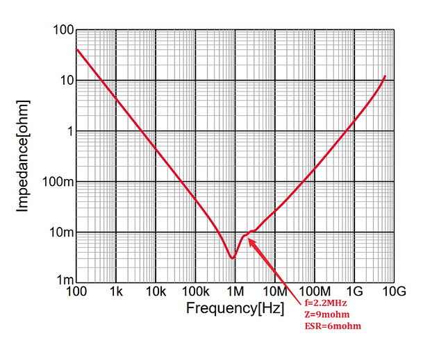

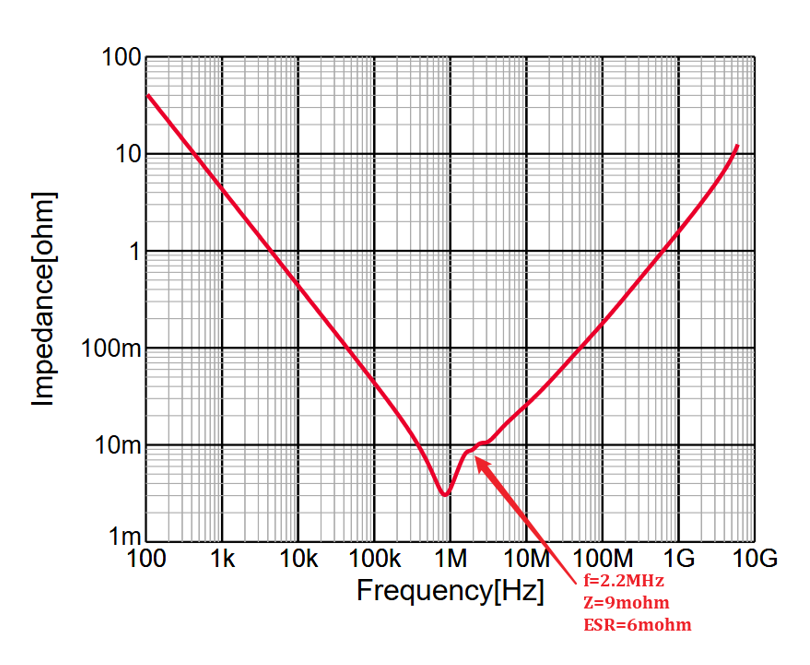

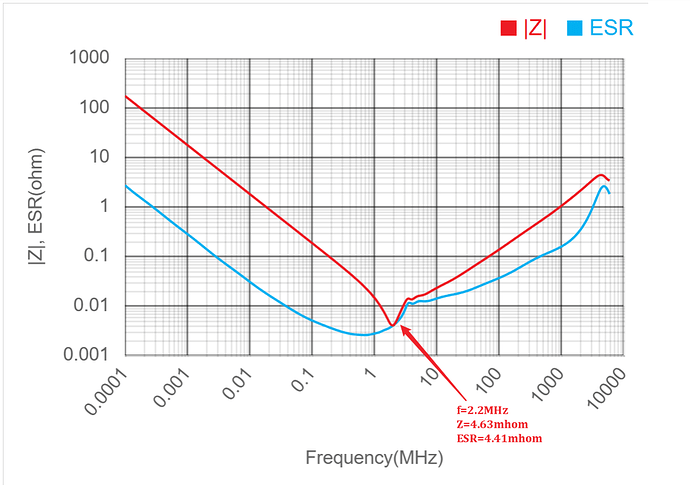

输出电容的类型不同,纹波的成分会有差异。即使同为陶瓷电容,其频率特性和寄生参数也可能存在明显差异,因此三部分纹波的占比并不相同。为验证不同频率特性下的纹波组成的差异,下面选取三种不同谐振频率的陶瓷电容进行对比测试,其参数如下:

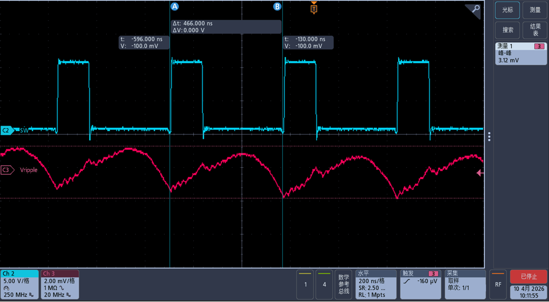

图4-a C1输出纹波

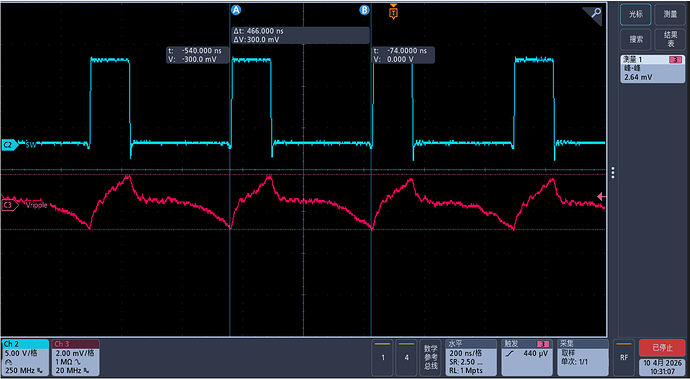

图5-a C2输出纹波

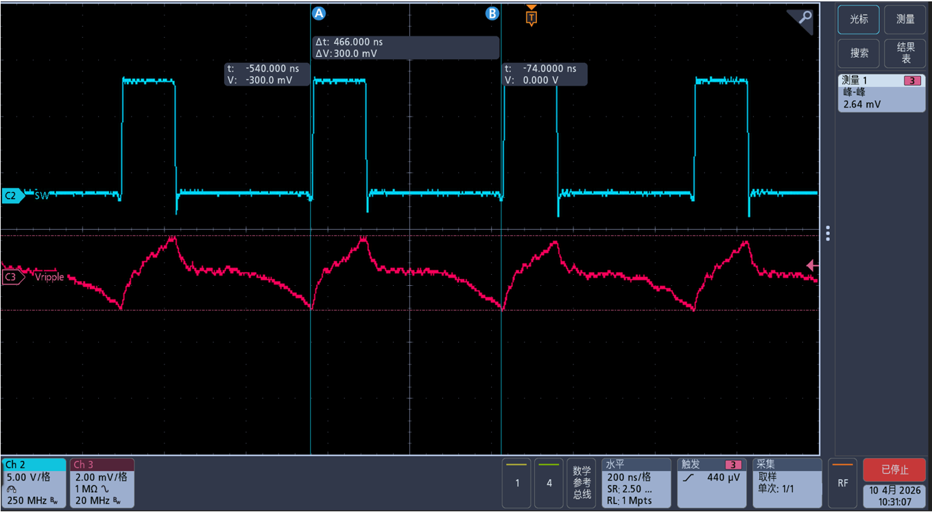

图6-a C3输出纹波

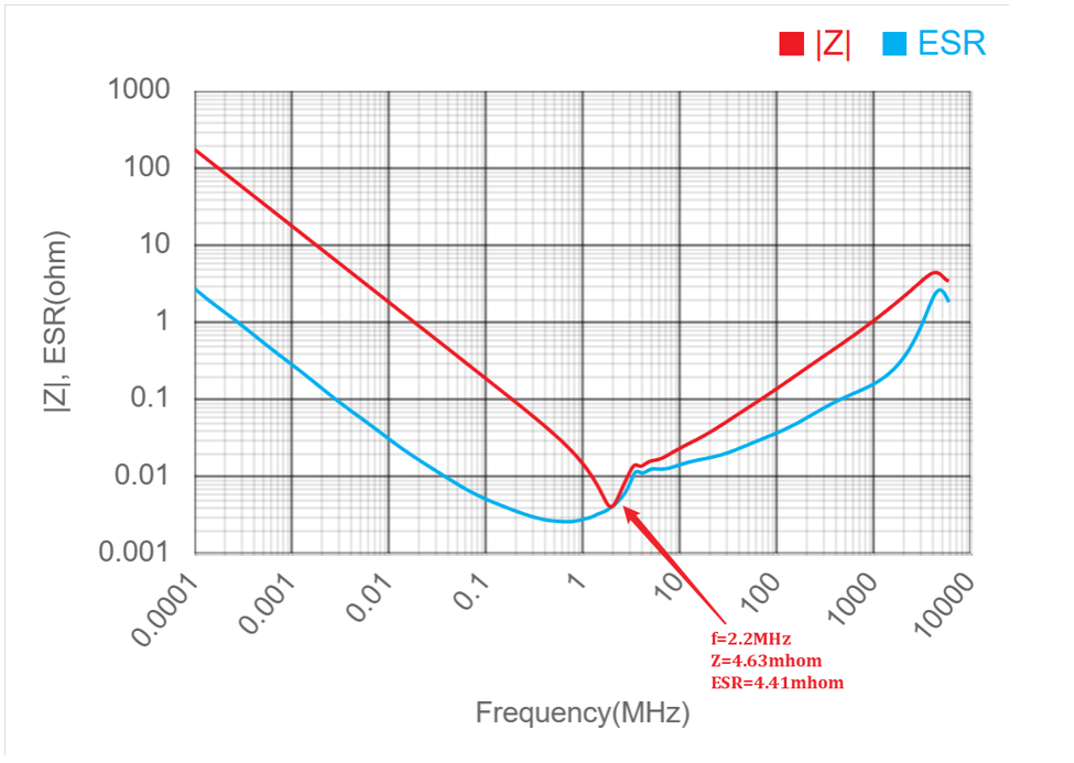

图4-b C1阻抗特性曲线

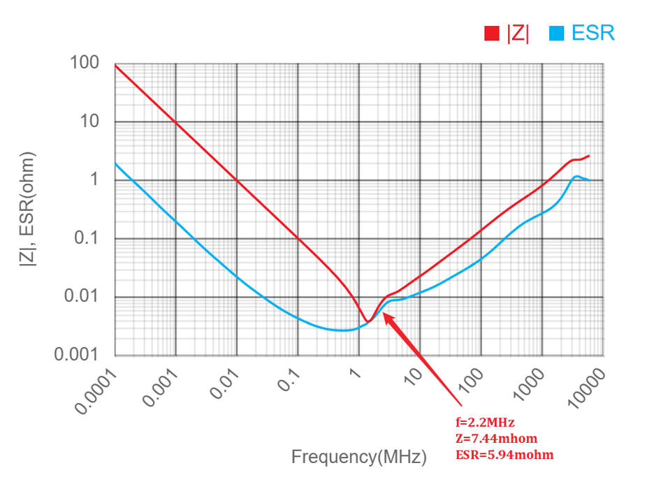

图5-b C2阻抗特性曲线
图6-b C3阻抗特性曲线
由实验结果可观察到,在2.2MHz开关频率下,电容的谐振频率越低,在该频率附近表现出的感性特征通常越明显,ESL相关纹波成分占比越高。相反,当电容在该频段仍保持较强容性特征时,输出纹波中由电容充放电形成的成分占比更明显。

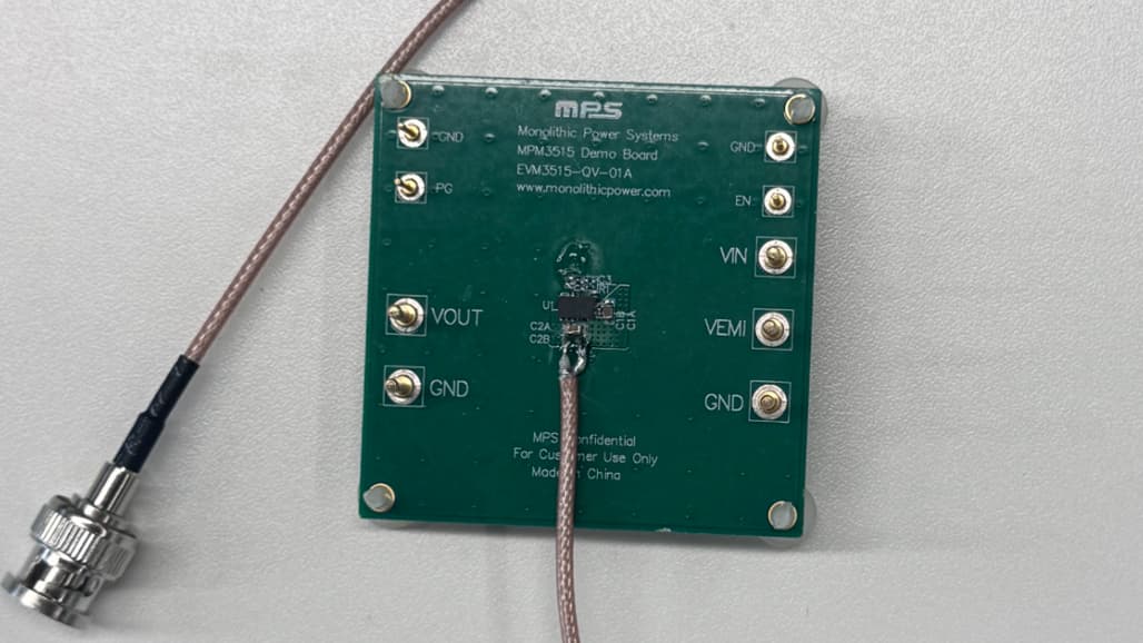

三、低纹波或强干扰场景下的同轴线缆测法
在低纹波或干扰较强的测试场景中,建议采用同轴线缆连接,**以减小测量回路面积并降低寄生电感,**从而减少外界电磁耦合对结果的影响,提高测试一致性与可重复性。实际使用时,应尽量缩短连接路径,并将取样点布置在靠近输出电容两端的位置,以更真实地反映电源输出端的纹波水平。
图7 同轴线缆连接示意图
