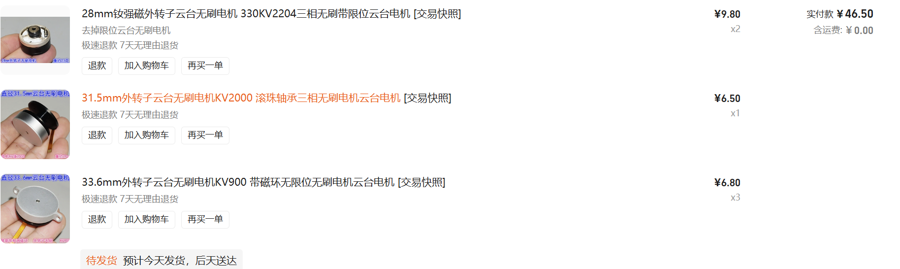

1、根据MP6543芯片参数,电机的要求如下:
  • 电压校验:电机额定电压 ≤ MP6543 VIN 上限;
  • 电流校验:电机持续相电流 ≤ 1.2A,堵转峰值<4A;
  • 电阻校验:单相绕组电阻 4~15Ω;
  • KV 校验:200~600KV;
  • 极对数校验:12~16(云台力反馈场景);
  • 功率校验:额定功率<7W;
  • 机械校验:同轴磁钢、无大幅偏心、负载扭矩不超电流上限。

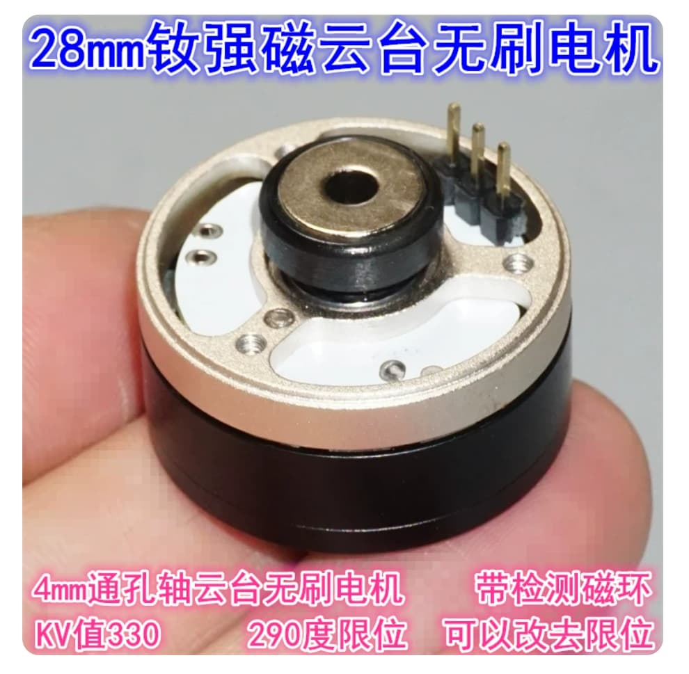

2、基于以上要求,确认电机参数汇总:
  • 尺寸:28mm 外转子云台无刷
  • KV:330KV
  • 单相相电阻:6.5Ω
  • 叠厚 4mm,定子 22mm,通孔 4mm,双滚珠轴承
  • 供电:7V(你现有系统电压)

5. 结构适配(MA600A 磁编码器方案)
  1. 外转子钕铁硼强磁,可直接在电机通孔轴安装环形磁钢,同轴度易保证;
  2. 双滚珠轴承,转动顺滑、转子摆动小,大幅降低 MA600A 角度跳变、读数错乱风险;
  3. 4mm 通孔轴,磁钢居中固定安装,解决你之前 “转 10° 显示 300°” 的偏心硬件诱因。
