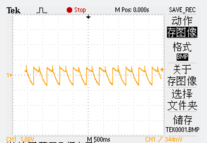

电池不接的情况下 纹波> 1V , 波形如上:
接上电池的话,只有几十mV,

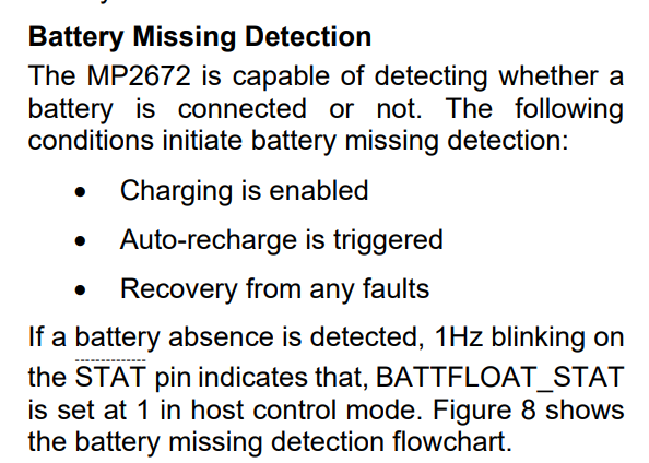

芯片本身有电池丢失检测,一般来说当它检测不到电池时,为了判断电池是否被重新接入,芯片内部的充电管理状态机会间歇性地开启和关闭充电电流,从而会导致SYS电压出现明显的周期性波动,规格书针对这个功能确实没详细描述
