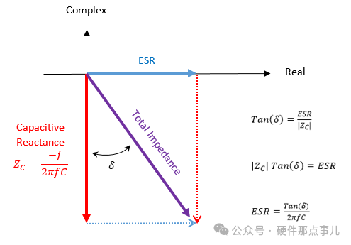

电解电容器的ESR是由电解液和电极之间的电阻、电极的接触电阻以及导体材料的电阻等多种因素共同决定的。通常会随着频率、温度和电容器的使用寿命而变化。个人认为,一方面电解电容厂家可能觉得电解电容厂家可能觉得电解电容的ESR相比MLCC的ESR实在是不可同日而语,所以搞了个高大上的参数损耗角,你觉得呢?另一方面如果只是提供一个固定的ESR值可能并不准确,也无法完整地描述电容器在各种频率下的性能,相比之下,损耗角(tanδ)参数提供了更全面的信息,因为它不仅考虑了电容器的电阻性能,还考虑了电容器的电介质损耗。可以帮助硬件工程师评估电容在不同频率下的性能表现。

ESR=损耗角/2πf*C

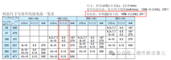

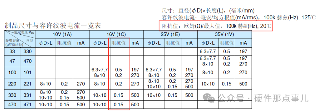

2.规格书中一般会给出电解电容在100KHz下的阻抗值,基于阻抗值,我们可以计算出100KHz下的损耗角:
tanφ_100KHz=Z_100KHz2π100KHzC
