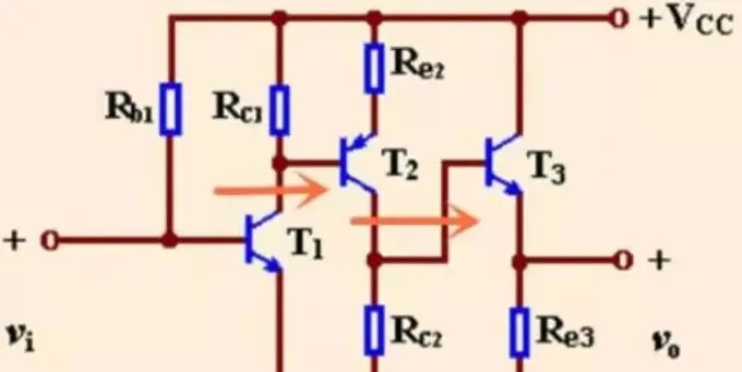

  • 多级放大电路的级间耦合有哪几种?哪种耦合方式可以实现阻抗变换?哪种耦合方式的零点漂移最严重?
有三种耦合方式,分别是直接耦合,阻容耦合和变压器耦合。
***直接耦合:***直接连接,耦合方式简单,但是这种耦合方式会使直流电通过,所以前后级的静态工作点影响比较大,功率放大的时候容易失真。
***阻容耦合:***在输出级和输入级之间加电容来耦合,使得直流电不能通过,从而静态工作点可以独立调整,是比较常用的小信号放大器之间的耦合。

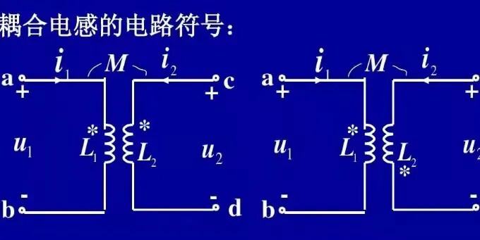

***变压器耦合:***变压器耦合也可以使直流不能通过,并且可以通过初级和次级线圈的比值,调整输入和输出的阻抗匹配,一般在音响的功放阶段用的比较多。
在实际使用中,变压器耦合可以实现阻抗变换,其中直接耦合的方式零点漂移的现象最严重。

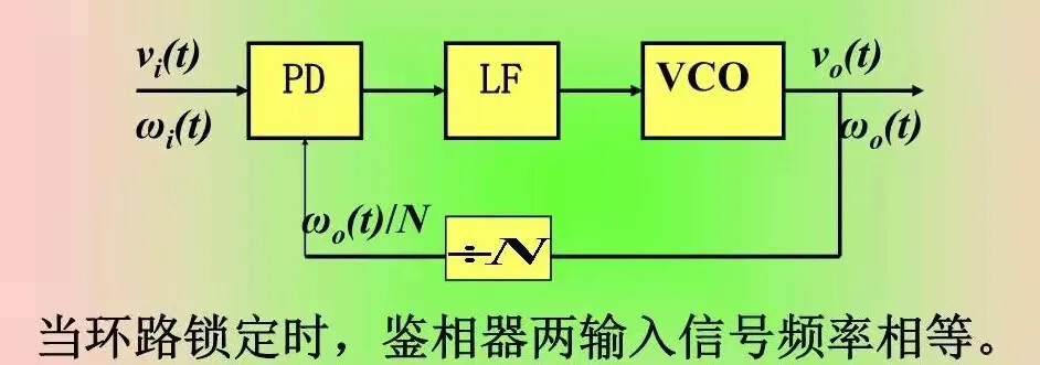

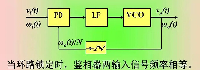

  • 请问锁相环是什么?它由哪几部分组成?
锁相环,如名字一样,是一种用于锁定相位的环路。
它是一种反馈控制电路,通过利用外部输入的参考信号来控制环路内部振荡信号的频率和相位。工作过程中,当输出信号的频率与输入信号的频率相等时,输出电压与输入电压保持固定的相位差值,相当于输入电压与输入电压的相位被“锁住”。
锁相环由鉴相器(PD),环路滤波器(LF)和压控振荡器(VCO)三部分组成。
***鉴相器(PD):***鉴相器又叫相位比较器,它的作用是用于检测输入信号与输出信号的相位差,并将相位差信号转换成电压信号进行输出。
***环路滤波器(LF):***名字带滤波器,作用肯定是和滤波相关的,是的,环路滤波器的作用是滤除误差电压中的高频成分和噪声,保证环路所要求的性能,增加稳定性。
***压控振荡器(VCO):***它的最终目的是在控制电压的操控下使其自身频率向输入信号的频率靠拢,直到消除频差而被锁定。

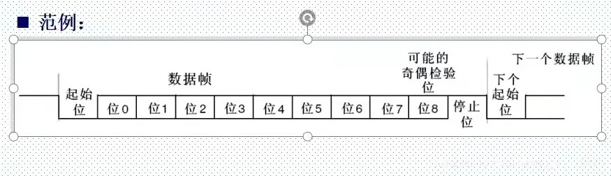

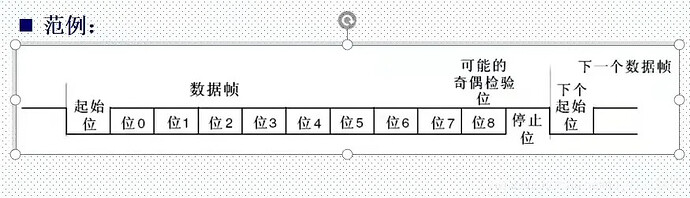

  • 串口异步通信的字符帧格式是怎样的,由哪几部分组成?
串口异步通信的收发不需要共同的时钟,通过字符位的一些设置来判断数据传输的前后,它的字符帧格式会包含起始位,数据位,奇偶校验位和停止位四部分组成。
***起始位:***1位为起始位,规定为低电平0
***奇偶校验位:***一般是1位
***数据位:***一般长度为5~8位,包含了要传送的有效信息
***停止位:***长度为1~2位,规定为高电平1
