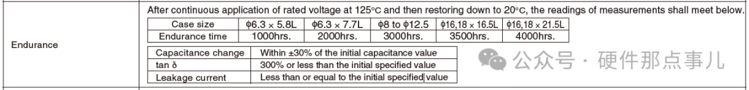

比如下面这款电解电容,有5种寿命类型,以2000hrs的寿命类型为例,这意味着这款电容在额定电压以及125℃温度下,其电容容值相对于其额定值变化量不超过30%,损耗角相对于其额定值变化量不超过300%,漏电流不超过其初始值,如果电解电容在连续工作2000hrs仍能满足这些条件,就认为寿命是2000hrs,当然了这里说的满足是批量性的满足,意味着2000hrs类型的电容都能满足这些条件。
