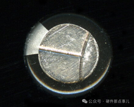

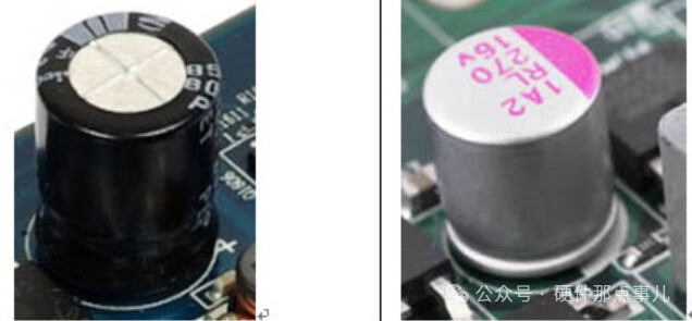

如果我们观察电解电容的顶部,就会发现电解电容顶部会有十字、K字和Y字不同样式开槽,这其实是电解电容的防爆阀,顾名思义,防爆阀是为了应对电解电容爆炸而在电解电容外壳上设计的一种特殊结构,但是防爆阀能防止电解电容爆炸吗?答案是不能的,它的作用是用于在电容内部发生异常情况时释放压力或阻止火焰蔓延,从而防止电解电容爆炸或者线路板起火的发生。常见的防爆阀设计包括十字、K字和Y字等。

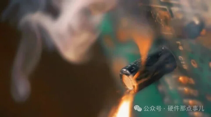

一旦电解电容爆炸,防爆阀会首先开裂,并且会从这释放出大量的气体,看起来像白烟,这其实是电解质蒸气,由于从这里逸出的气体温度将超过 100°C,所以硬件工程师调试板子的时候千万要注意,别搞反了电解电容的极性,不然板子上电后吓到事小,毁容事大呀。
1.十字型防爆阀:这种设计在电容外壳上形成一个交叉的十字纹路。
2.K字型防爆阀:K字型防爆阀是在电容外壳上形成K字形的纹路,类似于一个大写字母“K”。
3.Y字型防爆阀:Y字型防爆阀的设计类似于一个大写字母“Y”,在电容外壳上形成Y字形的纹路。
当电容内部压力过高时,外壳会沿着这些纹路裂开,这些纹路会起到释放压力或阻止火焰在线路板上蔓延的作用,确保线路板以及产品的安全。防爆阀的存在是为了确保可能的压力释放,并避免电容器因内部压力而爆炸,一般而言,在设计线路板外壳时,防爆阀和外壳至少留有3mm的空间,因为如果空间过小,电解电容爆炸后其内部的电解液会在线路板上炸裂开来,可能导致某些线路短路,从而使产品失去功能。

一般而言,只有含有电解液的电解电容才需要防爆阀,因为电解液可能会因为温度的缘故气化并产生压力。像钽电容内部不含电解液,就不需要防爆阀了。另外一些小型的电解电容器,比如直径6.3毫米的电解电容也可能没有防爆阀,因为尺寸太小,一方面比较难在上面做一个可靠的防爆阀,另外一方面,尺寸小,即使爆炸了,危害也小,一般不会造成危险。
