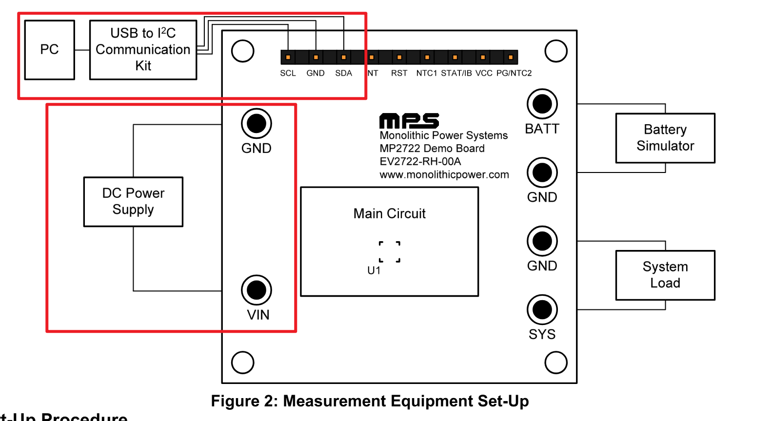

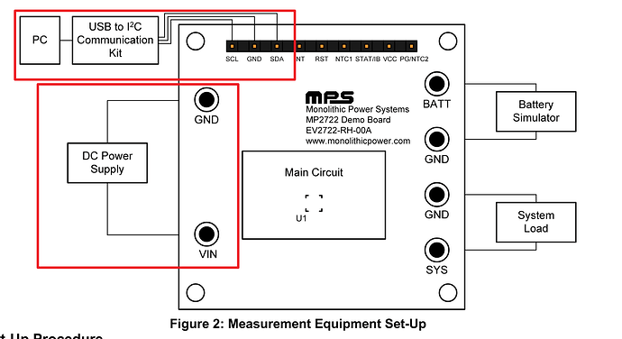

你好,有没有查看一下驱动波形?连接设置对了吗?下面是评估板的设置参考文档。

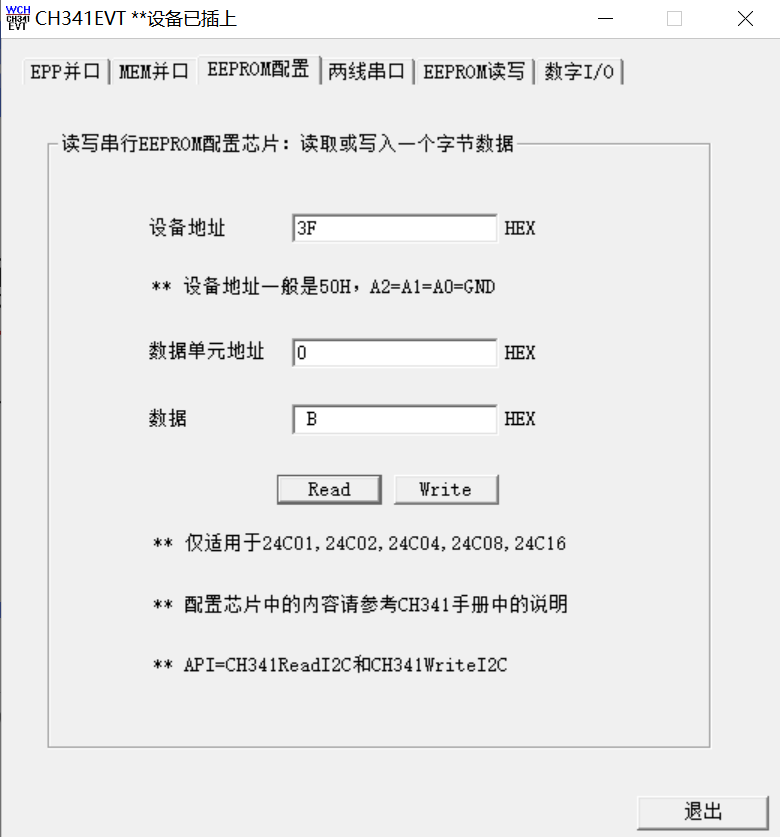

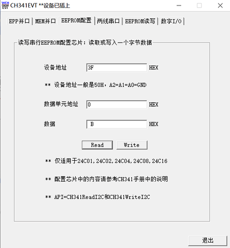

波型测试过正常的,使用CH341的上位机可以读出DEMO板寄存器的数据;
但是官方的MP2722-GUI直接就无法识别到了,现在不知道官方的这个gui需要什么usb转i2c设备可以识别到,希望大家推荐一下。

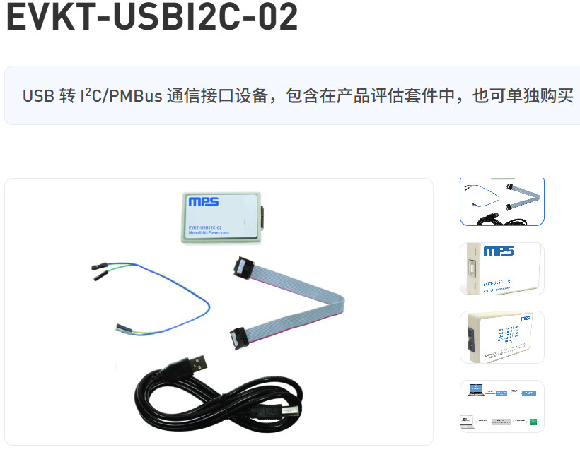

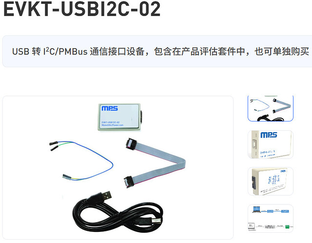

EV2722可以通过MPS官方的I2C通讯盒子‘EVKT-USBI2C-02’连接到MP2722的GUI进行通讯读写。Thanks!
